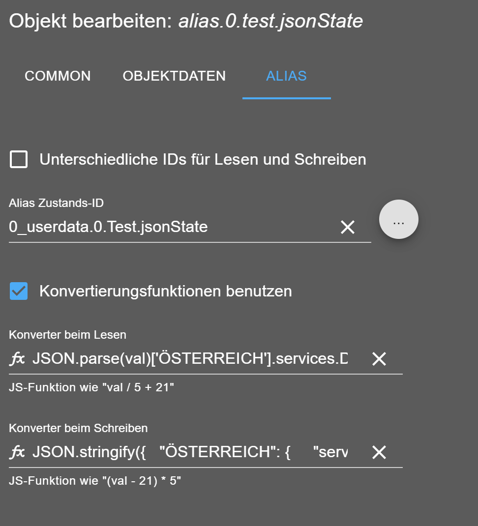

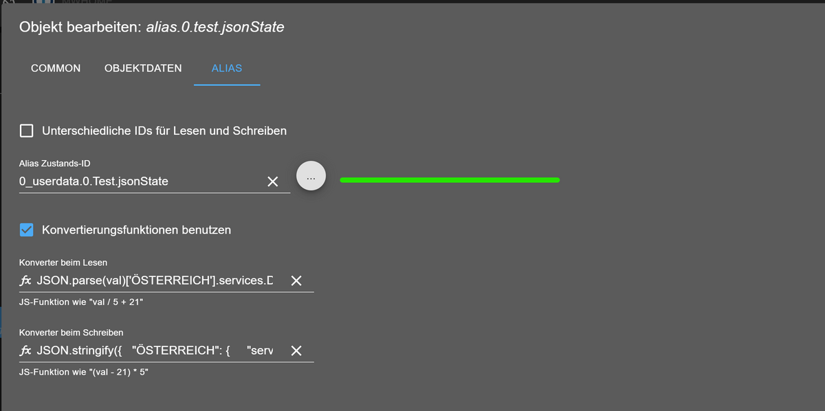

    Hallo zusammen ich bin jetzt in einem Youtube Video auf die Alias Funktion gestoßen.
    Bisher habe ich mir unter userdata selber einen Datenpunkt angelegt und dann das Objekt von Hand auf den Datenpunkt gelegt.
    Jetzt habe ich in einem Video Gesehen das es unter Objekt neuen Datenpunkt erstellen den Reiter Alias gibt, ich versuche nun rauszufinden wo ich diese Einstellung oder den Adapter den ich dazu benötige finde, evtl. kann mir jemand von euch ja auf die Sprünge helfen?
    A mickymM paul53P 3 Antworten Letzte Antwort

      @jacke Den Alias-Manager Adapter

        @jacke Du brauchst heute keinen Adapter mehr - das ist heute quasi im System selbst enthalten. Wenn Du die Alias direkt unter alias.0 erstellst hast Du heute über den Status direkt den Alias tab.
        Diesen Tab hast Du aber nur bei selbst erstellten Datenpunkten unter alias.0
        Den Alias-Manager Adapter brauchst Du in meinen Augen nicht mehr oder sonstige Adapter sind überflüssig, da im System integriert.

          @jacke sagte: den Reiter Alias gibt
          Den Reiter "ALIAS" gibt es unter "Objekt bearbeiten" nur bei Datenpunkten, die unter "alias.0" erstellt wurden - womit auch immer.

            @mickym Echt? Sorry @Jacke, das ist an mir vorbei gegangen. Ich habe noch den Adapter installiert...

              @mickym sagte: das ist heute quasi im System selbst enthalten.
              Genauer: Im Admin-Adapter enthalten.

                @paul53 Sorry für meine ungenaue Ausdrucksweise. :(
                Der Admin Adapter ist für mich immer das System - auch wenn ich weiss das es js-controller ist. Aber der Admin- Adapter ist für mich halt das Fenster zu den Tiefen des iobroker - Systems - ich weiss die Kommandozeilenfreaks haben natürlich noch unverfälschtere Zugänge. ;)

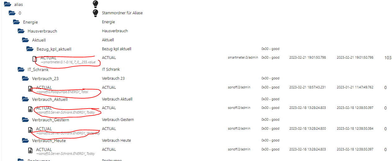

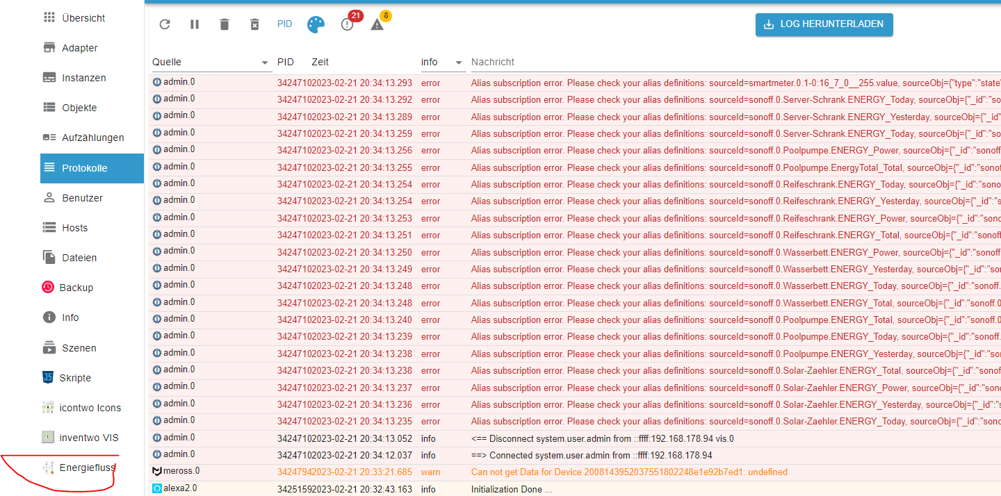

                    @mickym

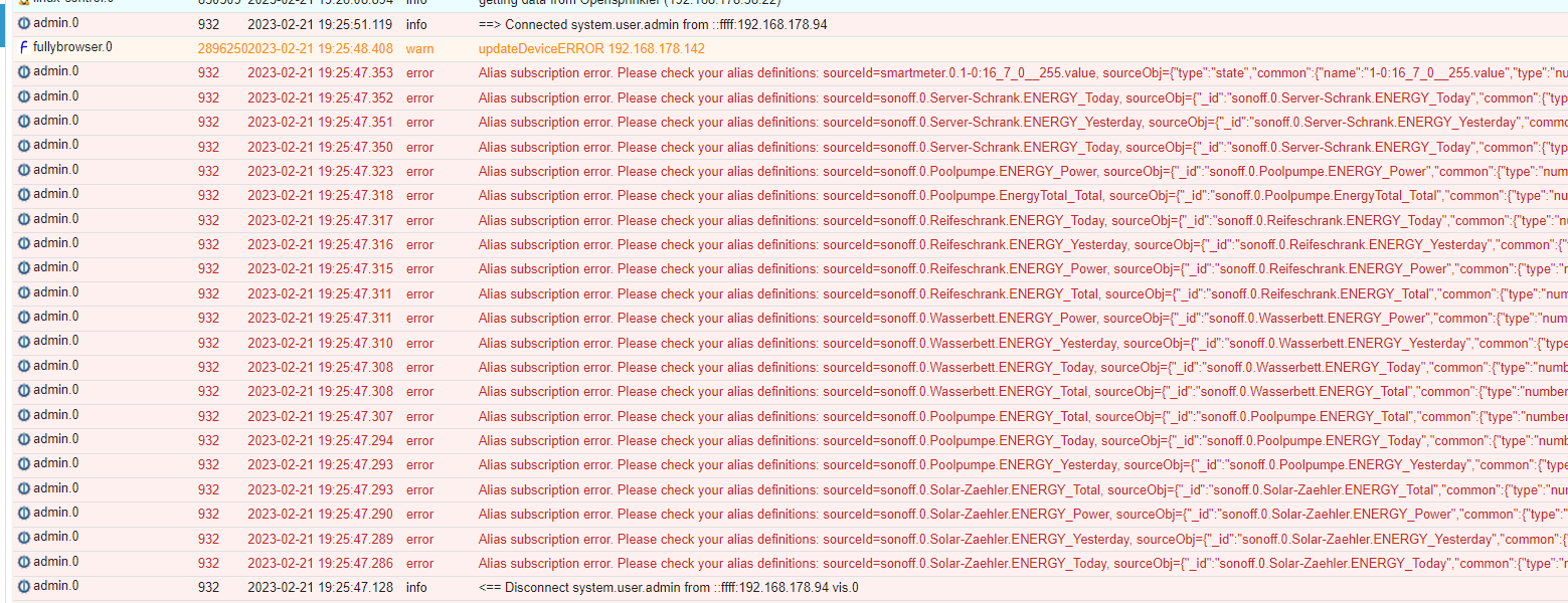

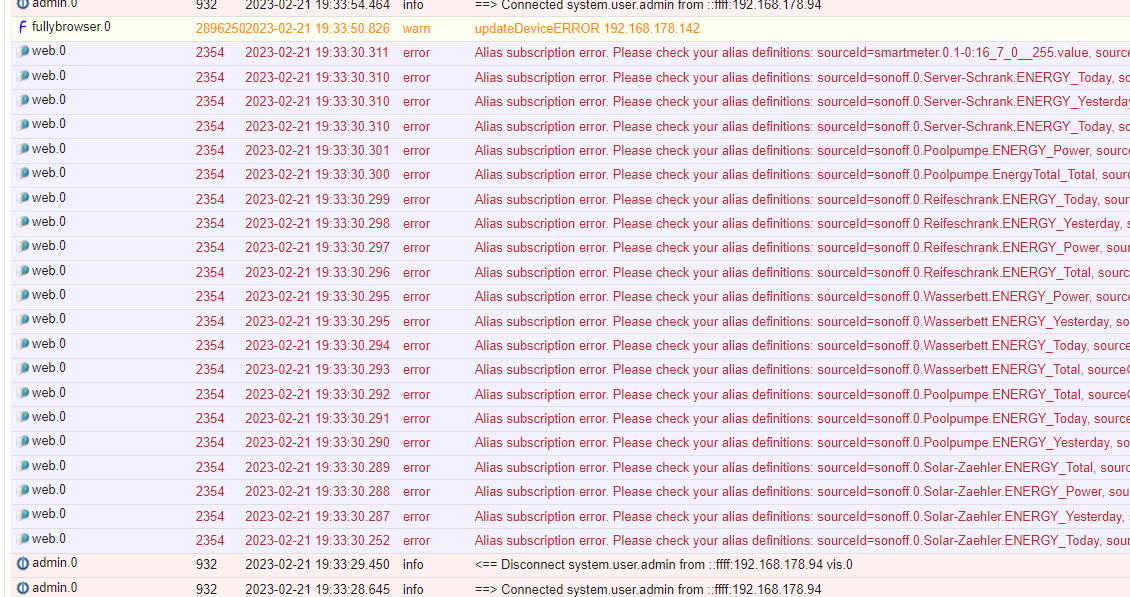

                    Ich muss bei dem Thema gerade hier hier nachfragen..
                    Habe mich gestern auch mal mit dem Alias beschäftigt..
                    Hat nicht so recht geklappt..
                    Wo kann ich die Fehler abstellen, sehe wohl mal wieder den Wald vor lauter Bäumen nicht..
                    Alias subscription error. Please check your alias definitions: sourceId=smartmeter.0.1-0:16_7_0__255.value, sourceObj={"type":"state","common":{"name":"1-0:16_7_0__255.value","type":"number","read":true,"unit":"W","role":"value","write":false,"custom":{"history.0":{"enabled":true,"aliasId":"","changesOnly":true,"debounce":"1000","changesRelogInterval":"0","changesMinDelta":"0","maxLength":"960","retention":"31536000","debounceTime":0,"blockTime":1000,"ignoreBelowNumber":"","disableSkippedValueLogging":false,"customRetentionDuration":365,"enableDebugLogs":false},"sourceanalytix.0":{"enabled":true,"selectedUnit":"Detect automatically","start_day":808.806521578603,"start_week":788.4922968752733,"start_month":571.8277208402744,"start_quarter":0,"start_year":0,"selectedPrice":"ElectricityDay","costs":true,"consumption":true,"meter_values":true,"valueAtDeviceInit":null,"valueAtDeviceReset":null,"cumulativeValue":808.806521578603,"alias":"Akt Stromverbrauch","basicRate":true},"influxdb.0":{"enabled":true,"storageType":"","aliasId":"","changesOnly":true,"debounce":1000,"changesRelogInterval":120,"changesMinDelta":0,"retention":31536000,"debounceTime":0,"blockTime":1000,"ignoreBelowNumber":"","disableSkippedValueLogging":false,"enableDebugLogs":false}}},"native":{"id":"1-0:16_7_0__255.value"},"_id":"smartmeter.0.1-0:16_7_0__255.value","acl":{"object":1636,"state":1636,"owner":"system.user.admin","ownerGroup":"system.group.administrator"},"from":"system.adapter.sourceanalytix.0","user":"system.user.admin","ts":1670886000256}
                    admin.0
                    2023-02-20 09:38:54.263	error	Alias subscription error. Please check your alias definitions: sourceId=sonoff.0.Server-Schrank.ENERGY_Today, sourceObj={"_id":"sonoff.0.Server-Schrank.ENERGY_Today","common":{"type":"number","role":"value.power.consumption","read":true,"write":false,"unit":"kWh","name":"Server-Schrank ENERGY Today"},"native":{},"type":"state","from":"system.adapter.sonoff.0","user":"system.user.admin","ts":1676720310388,"acl":{"object":1636,"state":1636,"owner":"system.user.admin","ownerGroup":"system.group.administrator"}}
                    admin.0
                    2023-02-20 09:38:54.262	error	Alias subscription error. Please check your alias definitions: sourceId=sonoff.0.Server-Schrank.ENERGY_Yesterday, sourceObj={"_id":"sonoff.0.Server-Schrank.ENERGY_Yesterday","common":{"type":"number","role":"value.power.consumption","read":true,"write":false,"unit":"kWh","name":"Server

                      @tobi68 na ein Alias ist dazu da einen originalen Datenpunkt anzuzeigen. Du hast den Alias angelegt, aber nicht den originalen Datenpunkt auf den der Alias vereisen soll.

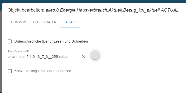

                        @mickym sagte in Reiter Alias beim Datenpunkt erstellen:
                        verstehe ich nicht, dachte schon:

                          @tobi68 Hast Du das so reingeschrieben oder den Datenpunkt über die 3 Punkte ausgewählt?

                            @mickym
                            ja, genau!
                            Ich dachte es wäre irgendwie was mit falschem Datentyp oder so

                              @tobi68 Na ehrlich gesagt bin ich dann auch überfragt - da muss dan wohl einer der Gurus helfen. @paul53 zum Beispiel. ;)

                                @mickym
                                Hat der grüne Strich bei dir eine Bedeutung?

                                  @tobi68
                                  Weil wenn du das Objekt ja direkt auswählst dann sollte es ja da keine Fehler geben.
                                  Du kannst ja spasseshalber den Pfad zum Datenpunkt auch manuell kopieren, ob das Teil dann auch zicken macht.
                                  Na der Strich soll nur darauf hindeuten, dass Du auf den Kreis klicken solltest. ;)
                                  Und ich würde auch alle Alias Adapter deaktivieren. Nicht dass die hier dazwischen funken.

                                    Ich kenne das Problem auch nicht, habe aber mehrmals hier im Forum darüber gelesen. Ich würde mal ioBroker neu starten.

                                      Tobi68
                                      @mickym

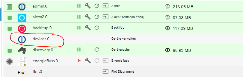

                                      Alias Adapter?
                                      habe erst mit angefangen und gedacht ich müsste den installieren.. scheint gar nicht mehr der Fall zu sein..
                                      also den wieder deinstallieren?

                                        @mickym sagte: alle Alias Adapter deaktivieren. Nicht dass die hier dazwischen funken.
                                        Das sind keine "echten" Adapter, sondern nur Eingabehilfen zur Alias-Erstellung.

                                          @tobi68 Na ja der erstellt auch aliases und standardisierte Eigenschaften für bestimmte Gerätetypen - ich hab mit dem Teil nur Probleme gehabt und das ist bei mir wieder rausgeflogen. Aber vielleicht hilft es Dir ja - bei mir hat der Adapter nicht wie gewünscht funktioniert.
