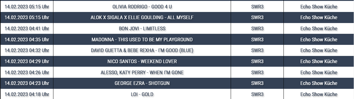

    heutiges Projekt soll folgendes sein:
    Ich zeichne den Verlauf der Musiktitel (TuneIn) auf und schreibe diese in eine JSON Tabelle:
    Nun würde ich gerne auf einen Titel klicken so dass dieser Wert automatisch in einen bestimmten DP geschrieben wird.
    Jetzt ist so die Frage ob ich da eine Möglichkeit habe schon beim Erstellen der JSON (mach ich per Blockly) etwas zu berücksichtigen oder/und ob dies auch rein per VIS zu lösen ist.
    Merci schon mal

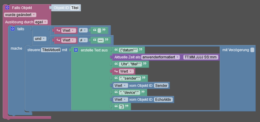

        @sigi234 sagte in VIS - JSON-Wert anklicken und an DP übergeben:
        Kannst du das Blockly zur Verfügung stellen?
        Klaro:
        Der TriggerDP "Titel" sieht immer prinzipiell folgend aus:
        Artist - Titel

                                  Habe mir ein Blockly geschrieben welches mal "Testweise" ein JSON erstellt.
                                  ABER da scheint noch was nicht ganz so rund zu sein (Thema Anführungsstrichen oder sowas):
                                  [{"name":"<a href='#' onclick='jquery.get("http://192.168.178.2:8087/set/0_userdata.0.Testobjekte.MusiktitelTEST?value=EMELI%20SANDE%20-%20READ%20ALL%20ABOUT%20IT%20(PART%203)");'>EMELI SANDE - READ ALL ABOUT IT (PART 3)</a>"}]
                                  Ob Du da was sehen kannst was noch nicht stimmt?
                                  Merci
                                  OliverIOO Offline
                                  OliverIOO Offline
                                  OliverIO
                                  @djmarc75 sagte in VIS - JSON-Wert anklicken und an DP übergeben:
                                  [{"name":"<a href='#' onclick='jquery.get("http://192.168.178.2:8087/set/0_userdata.0.Testobjekte.MusiktitelTEST?value=EMELI SANDE - READ ALL ABOUT IT (PART 3)");'>EMELI SANDE - READ ALL ABOUT IT (PART 3)</a>"}]
                                  ja, das json-attribut ist ebenfalls in " eingeschlossen, daher müssen alle " innerhalb escaped werden, also ein \ davor hinzugefügt 2x
                                  "<a href='#' onclick='jquery.get(\"http://192.168.178.2:8087/set/0_userdata.0.Testobjekte.MusiktitelTEST?value=EMELI%20SANDE%20-%20READ%20ALL%20ABOUT%20IT%20(PART%203)\");'>EMELI SANDE - READ ALL ABOUT IT (PART 3)</a>"

                                    DJMarc75D Offline
                                    DJMarc75D Offline
                                    DJMarc75
                                    @oliverio sagte in VIS - JSON-Wert anklicken und an DP übergeben:
                                    wahnsinn ... es funktioniert blendend !
                                    Danke dafür 👍
