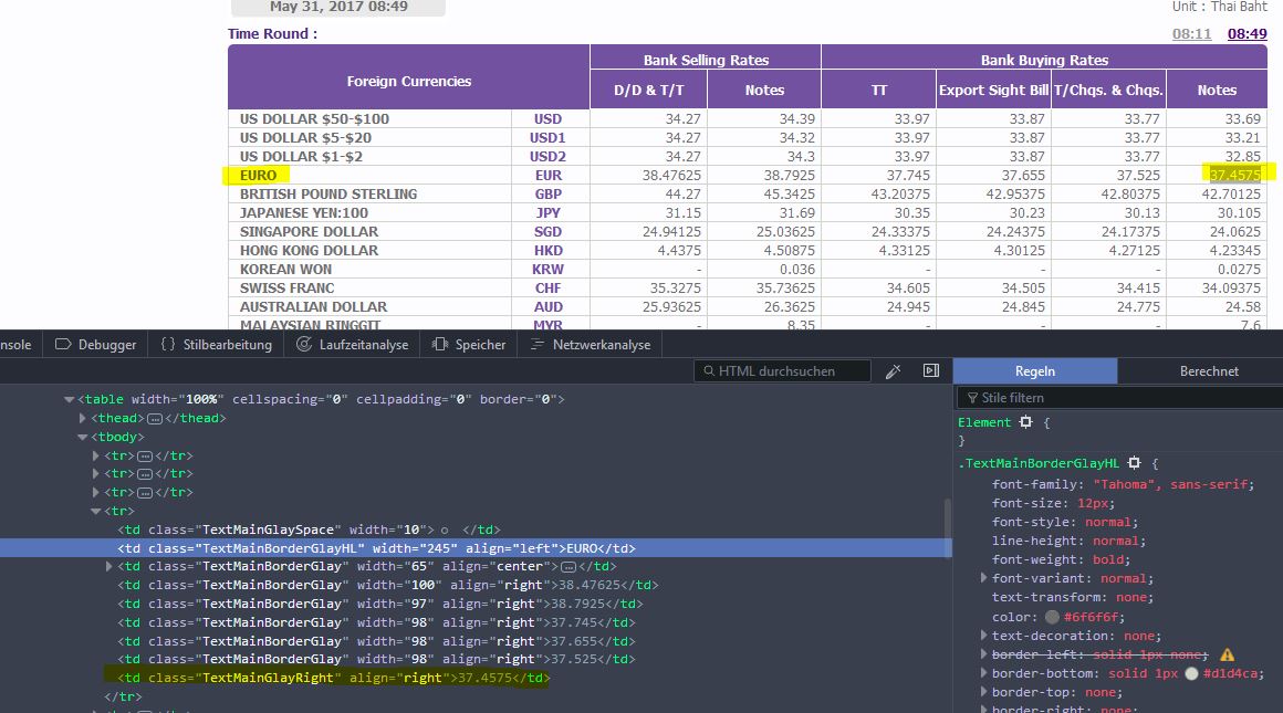

    Ich habe eine Frage zu dem Parser Adapter. Kann man den aktuellen Kurs Baht-Euro von dieser Webseite auslesen?
    http://www.scb.co.th/scb_api/index.jsp
    Die Webseite sieht so aus und unter Element untersuchen zeigt er mir das an:
    Ich brauche nur den Wert der in der Euro Zeile unter Notes steht. Wenn mir da jemand weiterhelfen könnte wäre das super. Ich blick das nicht so mit dem Parser Adapter :roll:
    Danke und Gruß, Krissi

          @krissi:
          http://www.scb.co.th/scb_api/index.jsp `
          Nicht schön, aber selten. Versuch mal bitte:
          EURO.+\r\n.+\r\n.+\r\n.+\r\n.+\r\n.+\r\n.+\r\n.+(\d\d\.\d+)
          Und Typ auf String. Mit Number habe ich es nicht hinbekommen.

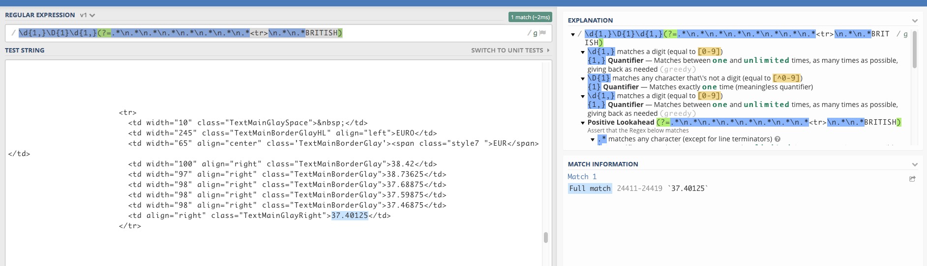

            ich kriegs auch nicht ganz hin. Die Zahl wird zwar gefunden, aber im Objekt Browser wird als Wert null ausgegeben
            \d{1,}\D{1}\d{1,}(?=.*\n.*\n.*\n.*\n.*\n.*\n.*\n.*\n.*\n.*BRITISH)
            regex101.com: https://regex101.com/r/Ap0hqX/1

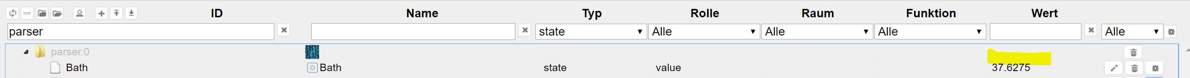

              @pix:
              Die Zahl wird zwar gefunden, aber im Objekt Browser wird als Wert null ausgegeben `
              In den Objekte funktioniert es schon. Nur halt als String. 327_bath_onjekt.png
