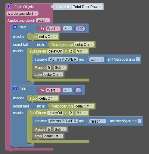

          Habe es mal probiert.
          Aber es funktioniert nicht, das wenn der Soyo einspeist und dann das Ladegerät sofort ausschaltet.

            @carsten-4 sagte: Aber es funktioniert nicht
            Getrennte Trigger verwenden!

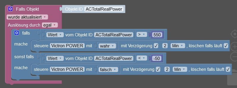

              habe es mal so angepasst
              die obere objekt id vom Soyo muss wahrscheinlich weg?

                @carsten-4 sagte: die obere objekt id vom Soyo muss wahrscheinlich weg?
                Ja.
                EDIT: Wenn das Ausschalten Priorität haben soll, ergänze oben um eine Abfrage:
