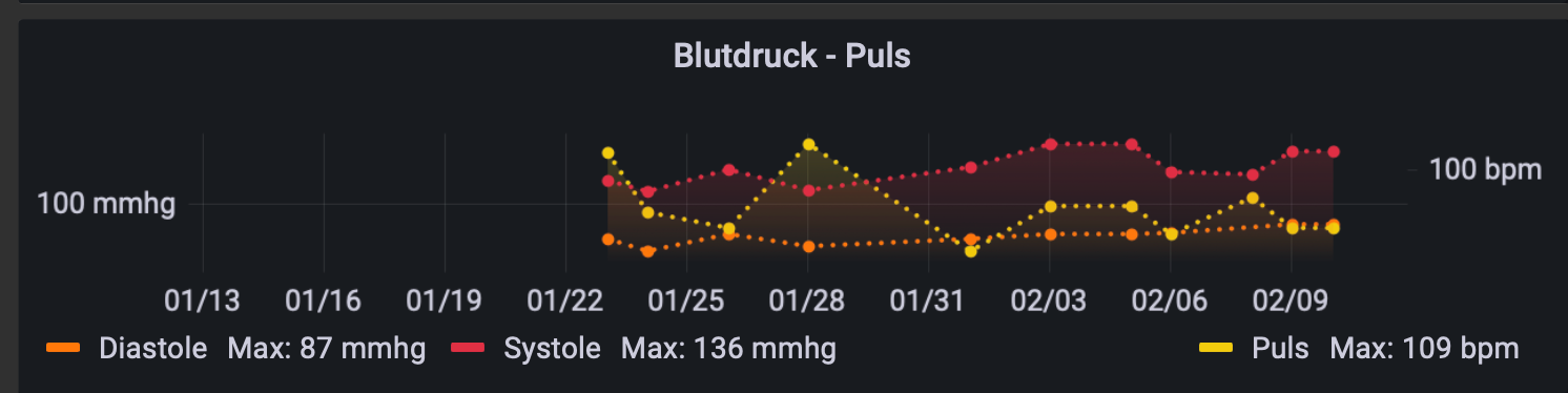

    ich habe zwei Boards eingerichtet und beide werden über die Influx gespeist.
    Bei dem ersten Board wird alles korrekt angezeigt und ich habe diesenCode eingefügt:
    from(bucket: "DBANDY1")
      |> range(start: v.timeRangeStart, stop: v.timeRangeStop)
      |> filter(fn: (r) => r["_measurement"] == "Diastole" or r["_measurement"] == "Systole" or r["_measurement"] == "Puls")
      |> filter(fn: (r) => r["_field"] == "value")
      |> window(every: 1d)
      |> group(columns: ["_start","_measurement"])
      |>last()
      |> group(columns: ["_measurement"])
      |> map(fn: (r) => ({ r with _value: r._value / 1000.00 }))
    Das Ergebnis sieht so aus:

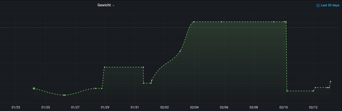

    Beim zweiten Board habe ich diesen Code angefügt:
      |> filter(fn: (r) => r["_measurement"] == "Gewicht")
      |> aggregateWindow(every: v.windowPeriod, fn: mean, createEmpty: false)
    Das sieht das Board in Grafana so aus:

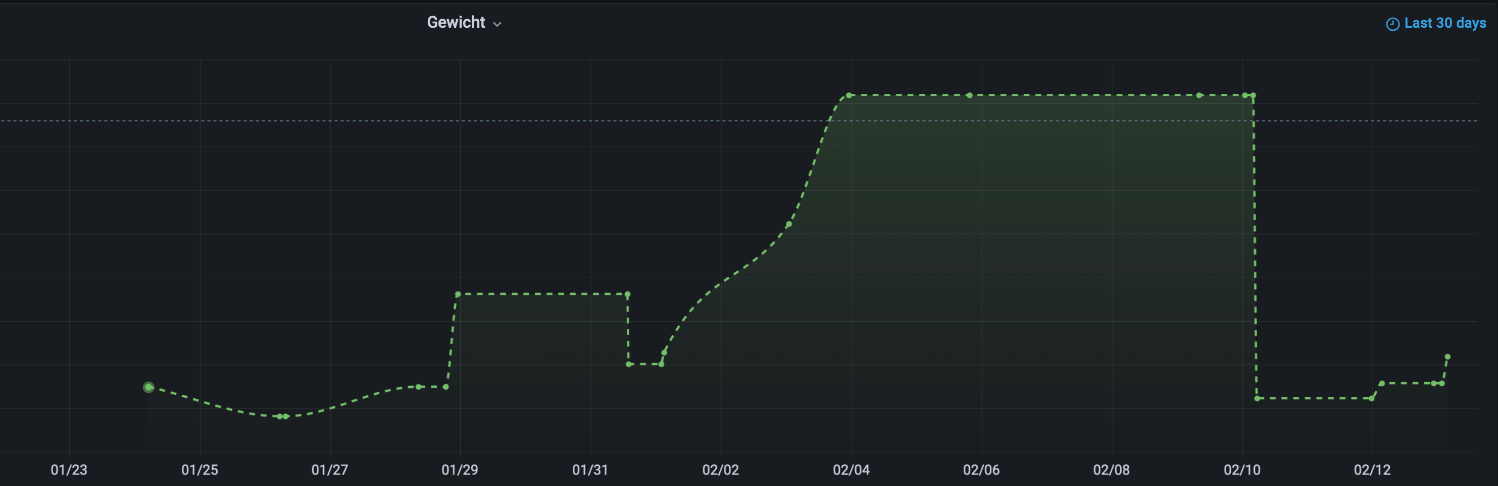

    Allerdings in meinem Dashboard so:
    Ich finde den Fehler nicht, warum es auf dem Dashboard nicht korrekt dargestellt wird.

      In der oberen Darstellung werden 30 Tage verwendet und in der unteren die letzten 24 Stunden.
      Wahrscheinlich wird nur ein Wert pro Tag geschrieben

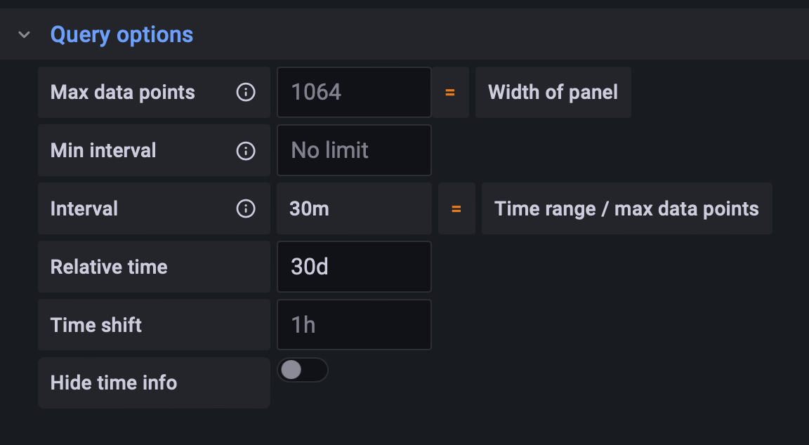

        @armilar Ich habe gerade nochmal geschaut. Meine Einstellungen sind jetzt identisch und Grafana refresht das Board alle 5 Minuten.

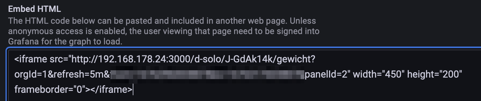

          @damrak2022 Habe die Lösung hier im Forum gefunden: Wenn Ihr den embedded Link von Grafana einfügt, müsst Ihr den Bereich von from bis to rausnehmen, da sich das Panel sonst nicht aktualisiert:
          Der unkenntlich gemachte Teil muss weg.
