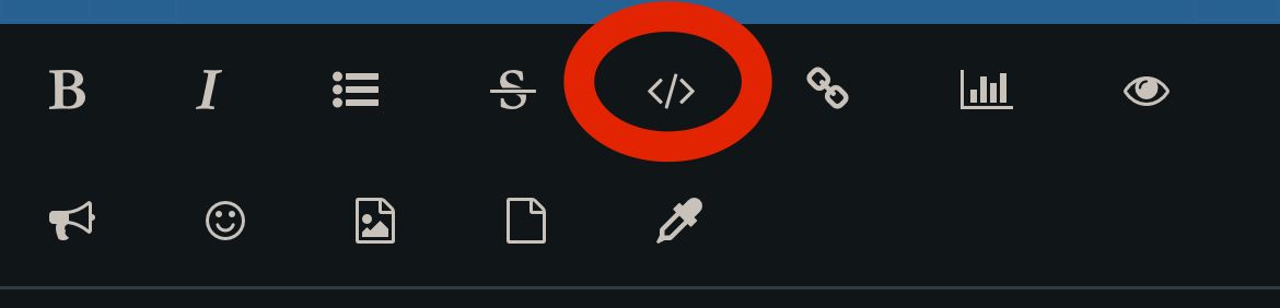

      Pack Bitte Code Schnipsel nächstes mal in Code Tags. So ist es fast unmöglich den Code zu lesen. Aber ich glaube du hattest eine Klammer Zuviel. Probiere es mal so:

        @ciddi89
        Nein, so wie du schreibst gehts nicht --> Compilerfehler
        Was soll ich machen für die von dir gewünschten Code Tags?? Wie geht das?

          @automatisierer-0 dann pack das mal in Code Tags damit man das lesen kann…
