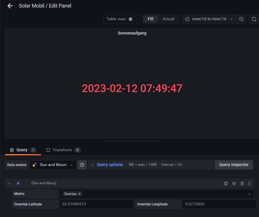

              Wenn mir jetzt noch einer Erklärt wie ich es damit hinbekomme bei der "Stat" nur die Uhrzeit zu bekommen und nicht das ganze Datum?
              Ist zwar in den Beispielbildern aufgeführt ...
              A MatthiasSM 2 Antworten Letzte Antwort

                @bananajoe
                Hi, hast du ne Lösung gefunden?
                Wahrscheinlich über override, unit und dann time:HH.MM.SS

                  @bananajoe
                  Folgende Einstellungen haben bei mir funktioniert:
                  453
