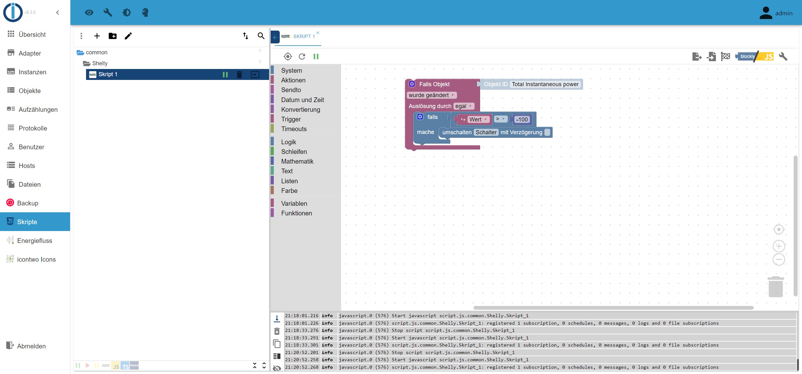

                          Ich kann die Anker Powerhaus über 2 Arten laden.
                          Eine Steckdose mit Shelly 3em mit 115 W.
                          Auf dem Shelly 3em habe ich es so eingestellt.
                          Wenn PV Anlage ins Netz einspeisst :
                          Power on bei -115 W Gesamt.
                          Power off bei + 10 W gesamt.
                          Jetzt habe ich noch die Möglichkeit zusätzlich über einen Shelly Plug S Steckdose zu laden über USB C mit ca. 58 W.
                          Heute hatte ich das Problem das ich bei überschuss von mehr wie -115 Watt der Shelly 3em ansprang.
                          Und Shelly 1 ging aus. Immer im Wechsel....die Steckdose und Shelly 3em klickten an und aus.
                          Denke ist eine Überschneidung irgendwo oder ich muss eine Verzögerung von 7 sec einbauen ?
                          Habe Mqtt abfrage von den shellys auf 5 sec gesetzt ....
                          Jetzt habe ich versucht das Script zu ändern mit dem Ziel :
                          Überschuss von - 60 soll Shelly Plug S angehen.
                          Bei erreichen von - 115 Watt soll er ausgehen das Shelly 3 em anspringt. Shelly 3 em ist intern programmiert. Bei -115 W gesamt an und bei +10 aus.
                          Dann wenn Shelly 3 Em angeht und 115 W zieht und ich noch einen Überschuss habe von - 60 W habe , dann soll Shelly 1 angehen und mit 60 W unterstützen
