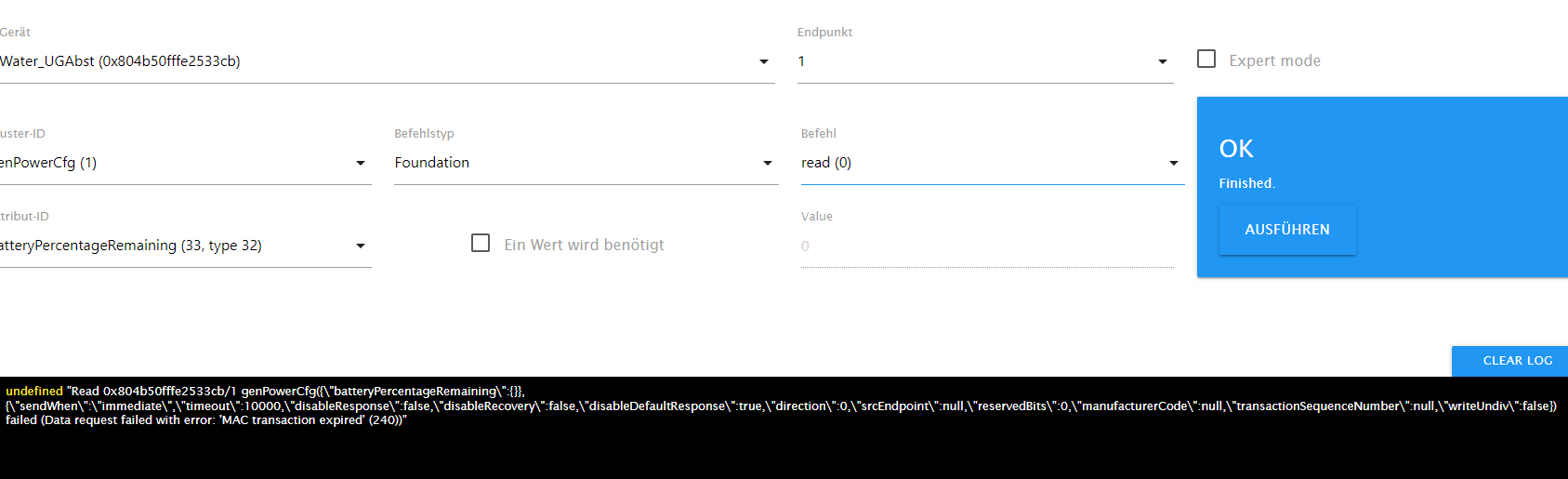

    Moin, hatte gestern noch einen Tuya TS0207 Water Leakage Sensor an ZigBee angelernt, welcher mir nun aber regelmäßig folgenden Error in den Log wirft (funktionieren tut er trotzdem):
    DeviceConfigure:Failed to DeviceConfigure.configure 0x804b50fffe2533cb TS0207 (Error: ConfigureReporting 0x804b50fffe2533cb/1 genPowerCfg([{"attribute":"batteryPercentageRemaining","minimumReportInterval":3600,"maximumReportInterval":62000,"reportableChange":0}], {"sendWhen":"immediate","timeout":10000,"disableResponse":false,"disableRecovery":false,"disableDefaultResponse":true,"direction":0,"srcEndpoint":null,"reservedBits":0,"manufacturerCode":null,"transactionSequenceNumber":null,"writeUndiv":false}) failed (Data request failed with error: 'MAC transaction expired' (240)) at ZStackAdapter.sendZclFrameToEndpointInternal (/opt/iobroker/node_modules/zigbee-herdsman/src/adapter/z-stack/adapter/zStackAdapter.ts:415:23) at runMicrotasks (<anonymous>) at processTicksAndRejections (node:internal/process/task_queues:96:5) at Queue.executeNext (/opt/iobroker/node_modules/zigbee-herdsman/src/utils/queue.ts:32:32))
    Hört sich ja irgendwie an, als könnte der Adapter die Batteriedaten nicht auslesen, aber wie bekomme ich das weg?
    Neu angelernt habe ich ihn schon, hat nichts gebracht.
    Gehe ich ihn die Adapter-Konfig / Entwickler und frage wie folgt ab, kommt das Gleiche, nur etwas kürzer:

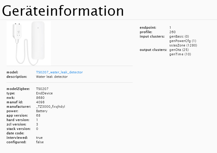

      @pedder007 welche adapterversion und zeigmal die info kachel
      Pedder007P 1 Antwort Letzte Antwort
      • arteckA arteck
        Pedder007P Offline
        Pedder007P Offline
        Pedder007
        schrieb am zuletzt editiert von Pedder007
        @arteck
        Adapter 1.8.10
        Device:
        Aber wie gesagt, sieht aus wie die kleinen Linsen, scheint nur die gleiche Technik drin zu sein.
        Auf der Vorderseite der Device-Kachel wird entsprechend auch bisher kein Batteriestatus angezeigt. Ich weiß, dass kann schonmal dauern, aber der kam auch nicht über Nacht nach und heute Morgen hatte ich dann mal neu angelernt.

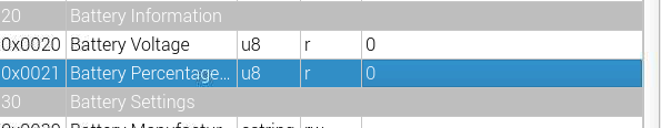

            Ich habe aber auch noch einen zweiten unter deCONZ laufen wo Phoscon den schon gar nicht anzeigt und in der deCONZ GUI auch keine Batteriedaten angezeigt werden. Auch nicht wenn man versucht sie explizit auszulesen.
            Ansonsten hat das Ding 3 Cluster, welcher aber fast alle leer sind, bzw. 0x00 oder auch unkown in den Datenpunkten haben:
            Im node Info steht das hier:
