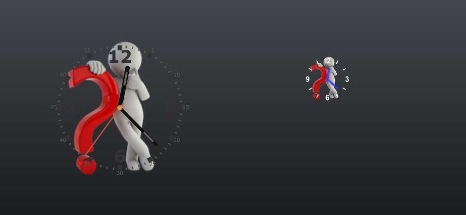

    ich möchte in meine vis gerne eine Uhr im "iobroker-look", wie die Uhr, die im info Adapter angezeigt wird.
    Kann mir jemand sagen, wie ich das umsetze?

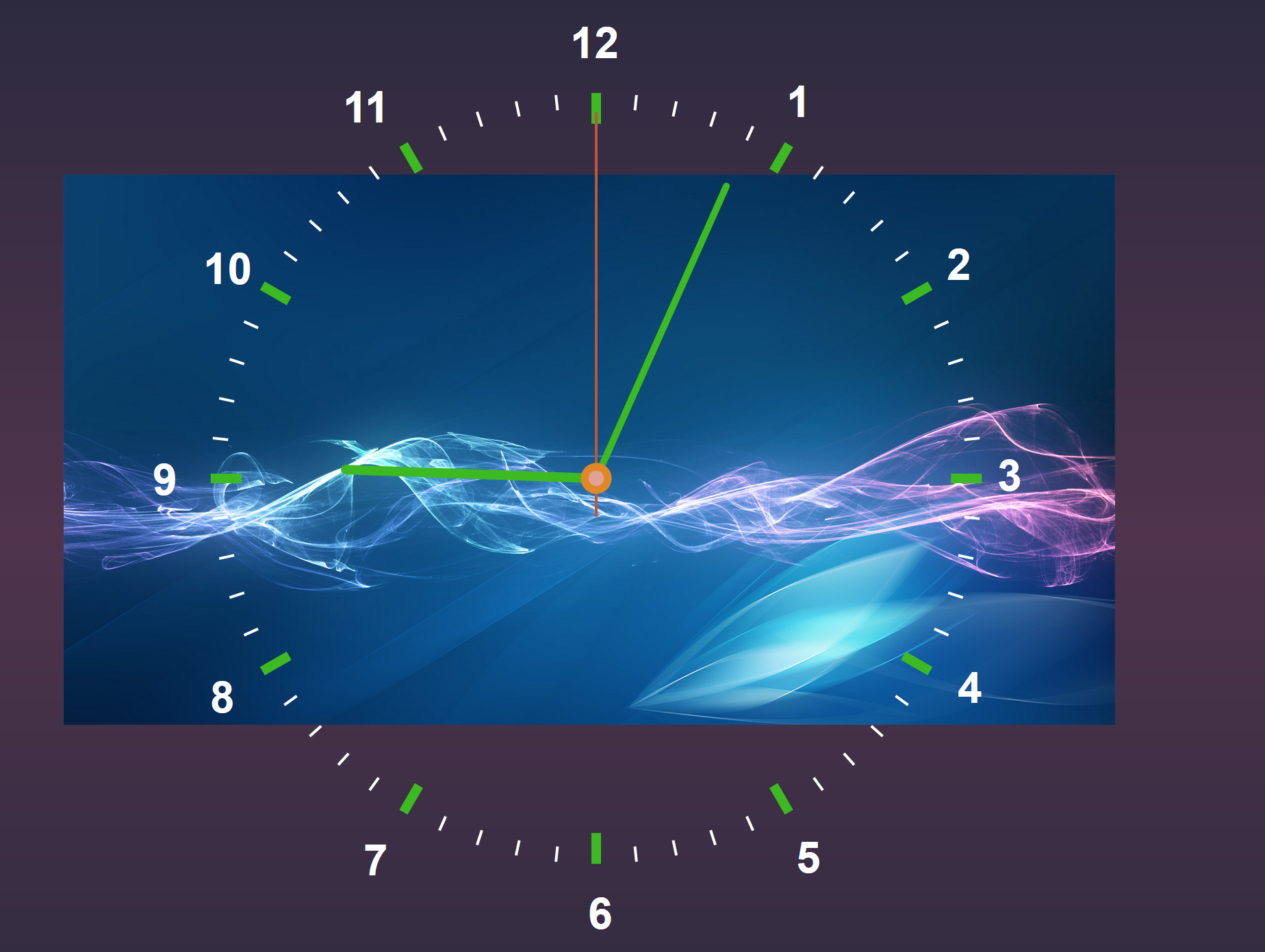

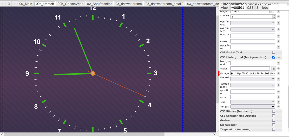

      @amg_666 Meine erste Idee wäre gewesen sich z.b. das widget "Svg clock" zu nehmen und dann über CSS Hintergrund -image ein Bild zu hinterlegen.
      Habe es gerade einmal mit diesem Eintrag probiert, wie es @crunchip hier https://forum.iobroker.net/topic/31717/vis-adapter-css-hintergrund-image/3 vorgeschlagen hatte
      url(http://192.168.178.54:8082/vis.0/Hintergrundbild/wallpaper-170391.jpg)
      aber leider ohne Erfolg.
      Vielleicht weiß jemand, ob man noch weitere Parameter setzen muss. Hab auch einmal verschiedene Widgets getestet und dort versucht einen sichtbaren Hintergrund zu hinterlegen. Aber Erfolglos.
      Vielleicht ist es ein Lösungsansatz
      Wenn dieser Weg nicht zielführend ist kannst du dir ja auch einfach die Uhr nehmen und ein passendes ioBroker Bild hinter die Uhr legen (z-index vom Bild kleiner als von der Uhr).

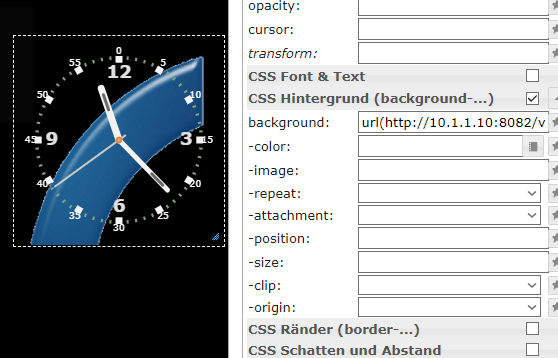

        @feuersturm sagte in Uhrendarstellung für vis gesucht:
        wenn du es bei background einträgst, wird das Bild angezeigt, allerdings stimmt die Größe nicht
        weiss nicht was man eintragen muss um das Bild zu verkleinern
        ChaotC 1 Antwort Letzte Antwort
        • crunchipC crunchip

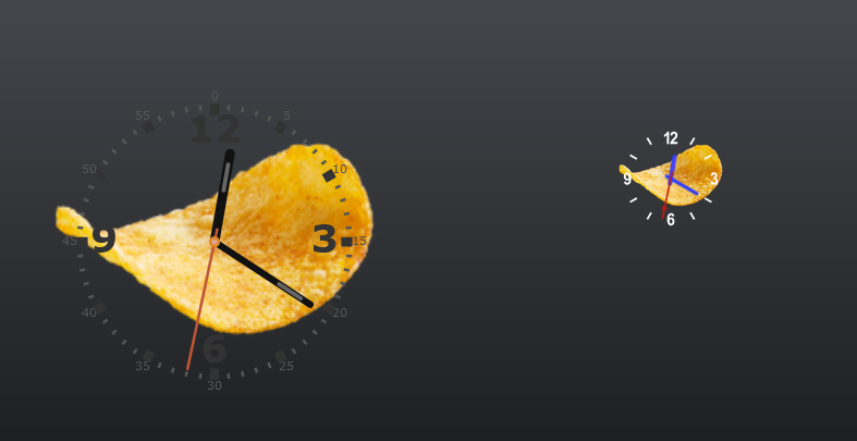

              .timerbackground {
                 background-image: url(/vis.0/Home/Background/images.png);
                 background-size: cover;
              [{"tpl":"i-vis-universal","data":{"g_fixed":true,"g_visibility":false,"g_css_font_text":false,"g_css_background":false,"g_css_shadow_padding":false,"g_css_border":false,"g_gestures":false,"g_signals":false,"g_last_change":false,"visibility-cond":"==","visibility-val":1,"visibility-groups-action":"hide","iUniversalWidgetType":"Background","iValueType":"value","iValueComparison":"equal","iStateResponseTime":"0","iStateResetValueTime":"0","iNavWait":"100","iPopUpBackground":"#666666","iPopUpPreventClickOutside":"","iPopUpShowTitle":"true","iPopUpTitle":"","iPopUpTitleColor":"#ffffff","iPopUpCloseBtnColor":"#dc2e2e","iPopUpWidth":"800px","iPopUpHeight":"500px","iPopUpHeightTitle":"50","iPopUpTitleSize":"28","iPopUpPosition":"center","iPopUpPositionX":"0","iPopUpPositionY":"0","iPopUpCloseAfterSeconds":"0","iPopUpCornerRadiusUL":"12","iPopUpCornerRadiusUR":"0","iPopUpCornerRadiusLR":"12","iPopUpCornerRadiusLL":"0","iPopUpShadowXOffset":"2","iPopUpShadowYOffset":"2","iPopUpShadowBlur":"2","iPopUpShadowSpread":"1","iPopUpShadowColor":"#111111","iButtonCol":"","iButtonActive":"","iButtonColHover":"","iOpacityBack":"0","iCornerRadiusUL":"0","iCornerRadiusUR":"0","iCornerRadiusLR":"0","iCornerRadiusLL":"0","iContentFlexDirection":"vertical","iContentVertAlign":"iSpace-between","iContentOrder":"orderImgText","iOpacityCtn":"1","iContentType":"clock_analog","iTextColor":"#ffffff","iTextSize":"0","iTextAlign":"iStart","iTextSpaceTop":"0","iTextSpaceBottom":"0","iTextSpaceLeft":"0","iTextSpaceRight":"0","iIconSize":"72","iImgAlign":"iCenter","iImgSpaceTop":"0","iImgSpaceBottom":"0","iImgSpaceLeft":"0","iImgSpaceRight":"0","iImgRotation":"0","iImgBlinkFalse":"0","iImgBlinkTrue":"0","iImgColorFalse":"","iImgColorTrue":"","iImgClockFace":"02","iImgClockHands":"02","iImgClockShowBorder":false,"iImgColorClockFace":"#ffffff","iImgColorHands":"#383bff","iImgColorHandSecond":"#bf1818","iClockShowSeconds":true,"iClockTimezone":"Europe/Berlin","iHtmlTextFieldFalse":"","iHtmlTextFieldTrue":"","iShadowXOffset":"2","iShadowYOffset":"2","iShadowBlur":"2","iShadowSpread":"1","iShadowColor":"#111111","iShadowColorActive":"#111111","iShadowColorHover":"","iShadowInnerXOffset":"0","iShadowInnerYOffset":"0","iShadowInnerBlur":"0","iShadowInnerSpread":"0","iShadowInnerColor":"#111111","iShadowInnerColorActive":"#111111","iShadowInnerColorHover":"","iShadowTextXOffset":"0","iShadowTextYOffset":"0","iShadowTextBlur":"0","iShadowTextColor":"#111111","iShadowTextColorActive":"#111111","iBorderSize":"0","iBorderStyle":"none","iBorderColor":"#ffffff","iBorderColorActive":"#ffffff","iBorderColorHover":"","lc-type":"last-change","lc-is-interval":true,"lc-is-moment":false,"lc-format":"","lc-position-vert":"top","lc-position-horz":"right","lc-offset-vert":0,"lc-offset-horz":0,"lc-font-size":"12px","lc-font-family":"","lc-font-style":"","lc-bkg-color":"","lc-color":"","lc-border-width":"0","lc-border-style":"","lc-border-color":"","lc-border-radius":10,"lc-zindex":0,"name":"Uhr","views":["Alarm","Alexa","Anrufmonitor","BackItup","Corona","Coronavirus_Statistics","Drucker","ECharts","FB_Checkpresence","Geschirrspüler","Heizung","Kalender","Led","LG_TV","Licht","Meteoalarm","Multimedia","Netzwerk","Pegelalarm","Sprinkle_Control","Wetter","Wetter_Detail","Yamaha"],"iHttpType":"iSend","iTextColorActive":"#ffffff","iTextDecoration":"none","iTextFalse":"","iValueTrue":"","class":"timerbackground","signals-cond-0":"==","signals-val-0":true,"signals-icon-0":"/vis/signals/lowbattery.png","signals-icon-size-0":0,"signals-blink-0":false,"signals-horz-0":0,"signals-vert-0":0,"signals-hide-edit-0":false,"signals-cond-1":"==","signals-val-1":true,"signals-icon-1":"/vis/signals/lowbattery.png","signals-icon-size-1":0,"signals-blink-1":false,"signals-horz-1":0,"signals-vert-1":0,"signals-hide-edit-1":false,"signals-cond-2":"==","signals-val-2":true,"signals-icon-2":"/vis/signals/lowbattery.png","signals-icon-size-2":0,"signals-blink-2":false,"signals-horz-2":0,"signals-vert-2":0,"signals-hide-edit-2":false},"style":{"left":"686px","top":"99px","width":"82px","height":"83px","z-index":"5"},"widgetSet":"vis-inventwo"},{"tpl":"tplSvgClock","data":{"g_fixed":true,"g_visibility":false,"g_css_font_text":false,"g_css_background":false,"g_css_shadow_padding":false,"g_css_border":false,"g_gestures":false,"g_signals":false,"g_last_change":false,"visibility-cond":"==","visibility-val":1,"visibility-groups-action":"hide","signals-cond-0":"==","signals-val-0":true,"signals-icon-0":"/vis/signals/lowbattery.png","signals-icon-size-0":0,"signals-blink-0":false,"signals-horz-0":0,"signals-vert-0":0,"signals-hide-edit-0":false,"signals-cond-1":"==","signals-val-1":true,"signals-icon-1":"/vis/signals/lowbattery.png","signals-icon-size-1":0,"signals-blink-1":false,"signals-horz-1":0,"signals-vert-1":0,"signals-hide-edit-1":false,"signals-cond-2":"==","signals-val-2":true,"signals-icon-2":"/vis/signals/lowbattery.png","signals-icon-size-2":0,"signals-blink-2":false,"signals-horz-2":0,"signals-vert-2":0,"signals-hide-edit-2":false,"lc-type":"last-change","lc-is-interval":true,"lc-is-moment":false,"lc-format":"","lc-position-vert":"top","lc-position-horz":"right","lc-offset-vert":0,"lc-offset-horz":0,"lc-font-size":"12px","lc-font-family":"","lc-font-style":"","lc-bkg-color":"","lc-color":"","lc-border-width":"0","lc-border-style":"","lc-border-color":"","lc-border-radius":10,"lc-zindex":0,"class":"timerbackground","quadSize":"100","isSeconds":true},"style":{"left":"264px","top":"62px","width":"256px","height":"253px"},"widgetSet":"timeandweather"}]
              PNG Bild was ich für den Test genommen habe :
