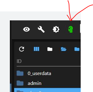

      Unter Objekte habe ich den folgenden Punkt gefunden:
      Drücke ich via PIVCCU auf Reset, ändert sich hier komischerweise nichts.
      Setze ich hier den Status von false auf true oder umgekehrt, resetet er nicht den Status.

      @igor123 ich sage mal so..wenn du keine ahnung hast was der Expertenmodus im Admin bewirkt solltest du die Finger von lassen..
      also abschalten.. und jetzt wirst du sehen das es ein Button ist.. den man mit true im Script oder einmalig drücken triggern kann..

        @arteck Da bin ich mir schon bewusst das ich im Expert-Modus unterwegs bin.
        Problem ist nur das auch im einfachen Modus wo eben der Button angezeigt wird es nicht funkt.
        D.h. beim klick auf den Button-Symbol, oder eben auch durch Script und True-trigger, funkt es nicht - der Präsenzmelder wird in beiden fällen nicht zurückgesetzt werden.
