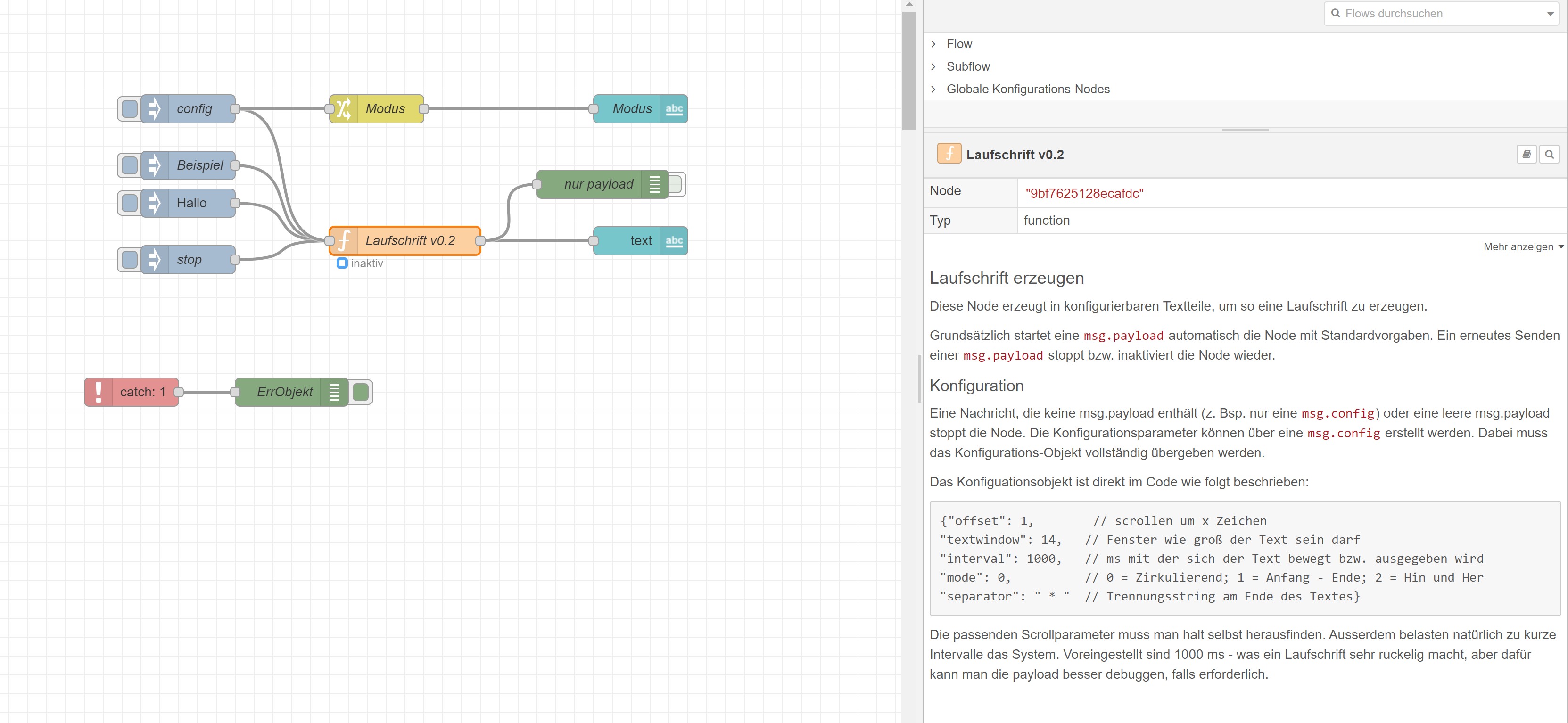

    Da ich von einem User hier an Board gefragt worden bin, ob man in NodeRed eine Laufschrift erzeugen kann und ich vergeblich nach einer bereits fertigen Node gesucht habe, habe ich dieses Mal selbst ein function Node geschrieben. 😉
    Hintergrund ist wohl, dass man bei den KNX-Tastern auf 14 Zeichen zur Anzeige von Text. Gibt auch bereits einen Flow zu dem Thema: https://knx-user-forum.de/forum/supportforen/proserv/1470641-14-byte-text-von-node-red-auf-den-bus
    Das kam mir aber sehr komplex vor.
    Für die Möglichkeiten des Scroll-Textes habe ich mich wie in diesem Video beschrieben an diese Gira Blöcke angelehnt.
    Hier dann als Demo im NodeRed Dashboard da ich ja keinen KNX Taster habe:
    Mode Zirkulierend:
    Dabei konnte ich mal wieder meine Javascript Skills testen - aber die sind natürlich laienhaft im Vergleich zu den Profis hier.
    Interessant ist, wie man in function Nodes (ich fand das nicht dokumentiert) einen Timer erstellen kann, der auch bei erneutem Aufruf der Node ansprechbar bleibt. Das geht anscheinend in dem man die Variable nicht normal im Kontext abspeichert sondern quasi als Eigenschaft des Kontextes. Das wusste ich noch nicht. Man erstellt deshalb auch keine Variable sondern erstellt es quasi implizit im Kontext:
    context.timer; /* undokumentiert - setze Variable im Node Kontext um
                        auf Timerinstanz zu zugreifen */
    Hier nun die Funktionsweise dieser Node:
    Diese Node erzeugt in konfigurierbaren Textteile, um so eine Laufschrift zu erzeugen.
    Grundsätzlich startet eine msg.payload automatisch die Node mit Standardvorgaben.
    Ein erneutes Senden einer msg.payload stoppt bzw. inaktiviert die Node wieder.
    Konfiguration
    Eine Nachricht, die keine msg.payload enthält (z. Bsp. nur eine msg.config) oder eine leere msg.payload stoppt die Node.
    Die Konfigurationsparameter können über eine msg.config erstellt werden. Dabei muss das Konfigurations-Objekt vollständig übergeben werden.
    Das Konfiguationsobjekt ist direkt im Code wie folgt beschrieben:

    Die passenden Scrollparameter muss man halt selbst herausfinden. Ausserdem belasten natürlich zu kurze Intervalle das System. Voreingestellt sind 1000 ms - was ein Laufschrift sehr ruckelig macht, aber dafür kann man die payload besser debuggen, falls erforderlich.
    Den gleichen Text findet man auch in der Beschreibung zu der function Node:
    Ansonsten habe ich alles in den Hilfetext der function Node geschrieben mit einem Beispielflow:
    Demo:
    Und natürlich zum Schluss der Beispielflow mit der function Node für den Lauftext:
      Konfiguration
      {"offset": 1,        // scrollen um x Zeichen
      "textwindow": 14,   // Fenster wie groß der Text sein darf
      "interval": 1000,   // ms mit der sich der Text bewegt bzw. ausgegeben wird
      "mode": 0,          // 0 = Zirkulierend; 1 = Anfang - Ende; 2 = Hin und Her
      "separator": " * "  // Trennungsstring am Ende des Textes}
      Demo:

                      Bitte neue Version 0.5 überprüfen, dass Datum und Version zu Beginn des Codes 0.5 vom 17.2.2023 ist und Rückmeldung, ob es nun funktioniert. Danke!
                      So nochmal testen, war noch ein Buchstabendreher drin und nochmal Vereinfachung der Bedingung für neue Konfigurationsübernahmen.

                        @alex58765 Ok - ich habe eine Version 0.6 gemacht - die beinhaltet nun folgende Änderungen.
                        1. In dem Mode 1 und 2 - wird grundsätzlich nicht mehr mit Leerzeichen auf die Textwindowlänge aufgefüllt.
                        2. In dem Mode 1 und 2 - gibts am Textende einen Zyklus Pause. Das ist auf die Schnelle nicht anders machbar, ich finde das persönlich aber einen ganz sinnvollen Effekt.
                        3. Im Status werden jetzt die aktuellen Parameter ausgeben.
                        Ich werde die Version 0.6 nur noch als einzelne Node ausgeben.

                        EDIT: Hab die Node nochmal geändert - deutsche Sprache - schwere Sprache. 😉

                          @mickym Vielen Dank für deine Mühe.
                          Ich hatte noch das PRoblem, dass er immer beim Holen der Titelinformation den Text neugetriggert hat auch wenn sich inhaltlich nichts geändert hat. Das habe ich aber mit einem filter node wegbekommen, dass er bis Wertänderung blockiert.
                          Super Ding!!!
