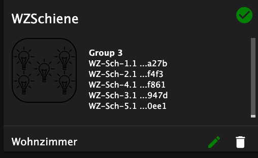

        Eine ergänzende Frage (nur, falls das auf einen Fehler hindeutet!)
        • Gruppen funktionieren.
        • Aber: in den Objekten gibt es die Bäume group_1, group_2 und group_3
        • Unter infos/groups
        steht nur
        {"1":"TVLicht","2":"Wandlicht-G"}
        es fehlt der Name der Gruppe 3, aber auf der Kachel passt es
        Gehört das so?
        Danke!

          @danick der datenpunkt groups ist ein überbleibsel aus alter version... der kann weg..wo die gurppen noch über adapter geschaltet wurden
