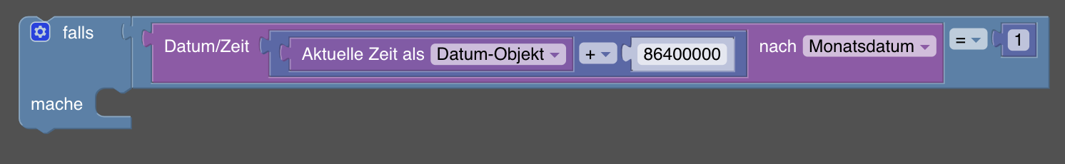

                @bambulko
                Kannst auch mit Blockly einfach Täglich schauen ob morgen Monatsdatum 1 ist.
