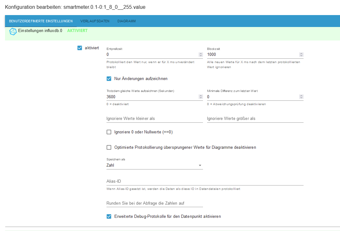

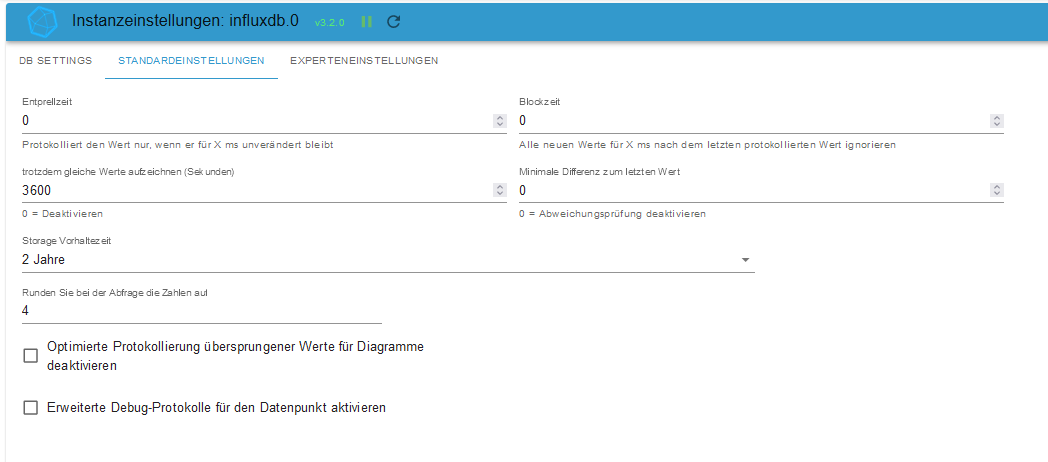

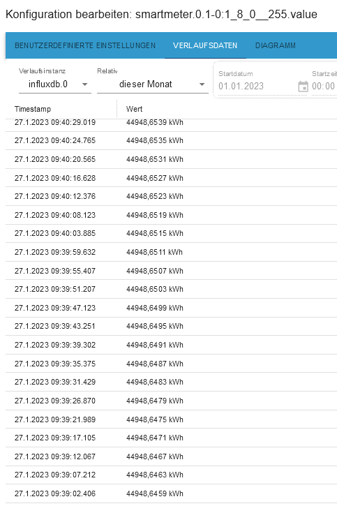

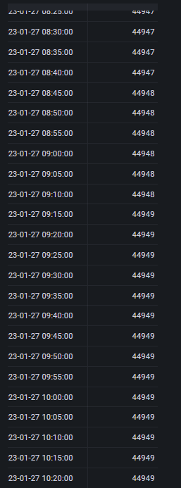

    mir ist gerade aufgefallen das influxdb keine Nachkommastellen aufzeichnet.
    Kann mir wer sagen welche Einstellung dafür verantwortlich ist?
    Aktuell sieht es so aus:
    Z.B. für Smartmeter
    6dd73662-e962-4523-801b-9dd88076c679-grafik.png 90cbdc67-1f5a-4f16-be91-04e73582e3ee-grafik.png
    Das steht in Influx:
    Influx Adapter:

        @crunchip Grafana. Liegt es vielleicht daran?
        Da steht bei Decimals "auto".
        Funktioniert das nicht und ich muss den Wert der Nachkommastellen die ich in Grafana sehen will explizit angeben?
        EDIT: Genauso ist es. Gerade probiert.
