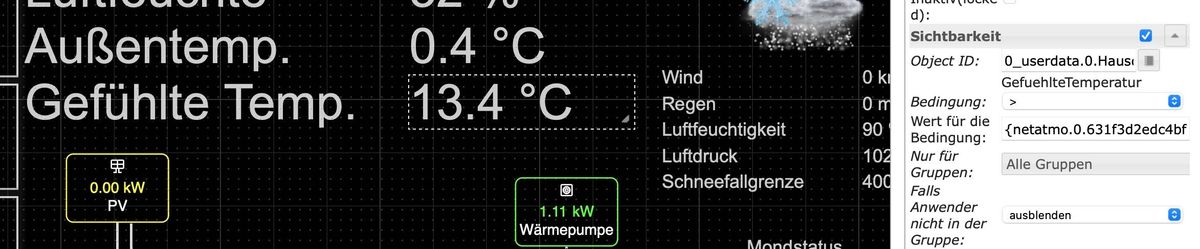

            @oliverio Irgendwie blick ich bei der Sichtbarkeit nicht durch.
            bei Object ID ist die errechnete gef. Temperatur, Bedingung wäre > als die Außentemp. von gerade 0,4°C. Wie kann ich die Außentemp. bei Wert für die Bedingung einfügen?

            • P Peter666666

              @peter666666
              ah, ja da kann man direkt nur feste Werte eintragen.
              Dann den Datenpunkt einfach in spitzen klammern bei wert der bedingung eintragen
              durch das binding wird dann dynamisch der wert überwacht
              {javascript.0.aussentemperatur}

                @oliverio so? am Ende ist auch die geschl. Klammer
                EDIT: hat funktioniert! danke
