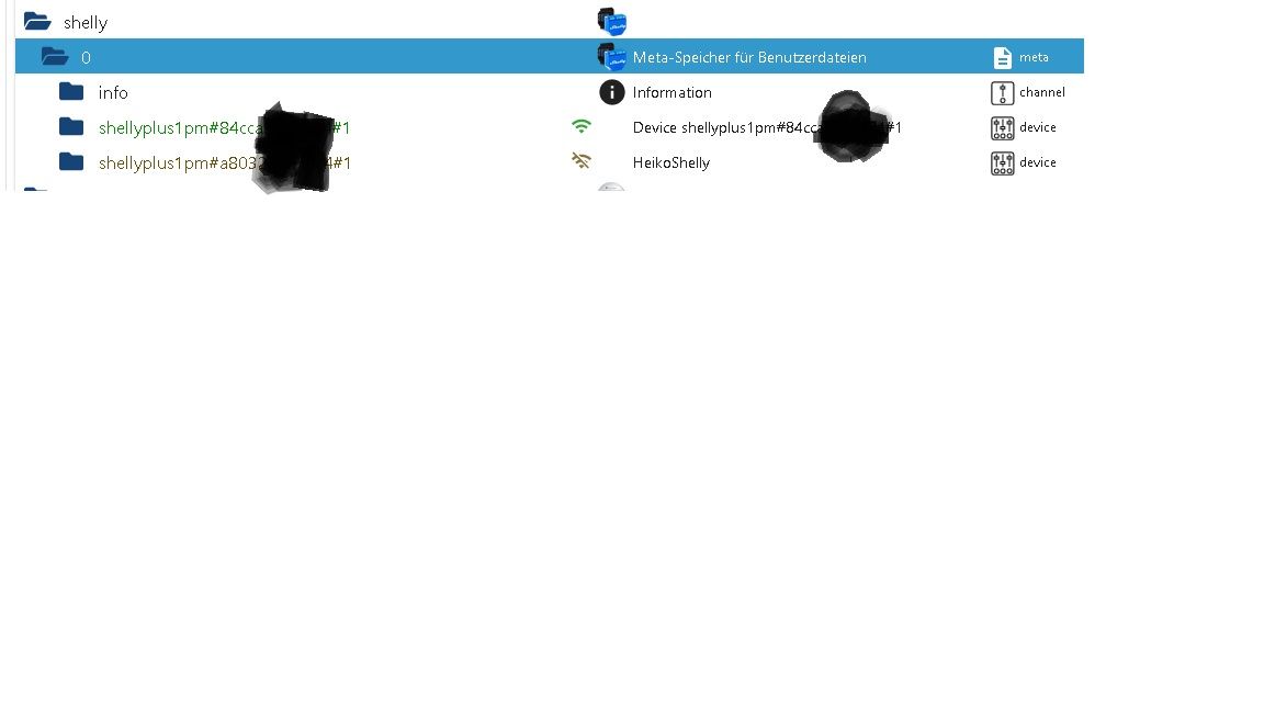

    ich habe den MQTT und Shelly Adapter installiert und bereits 2 Shelly Plus 1PM lauffähig eingebunden.
    Nun wollte ich einen weiteren Shelly Pro1PM hinzufügen.
    Dieser wird bei den Objekten von MQTT erkannt und angezeigt.
    Leider wurde aber für diesen Shelly kein Objekt im Shelly Bereich erzeugt.
    Die MQTT Einstellung sind bei allen Shelly´s von mir gleich eingegeben worden.
    Woran könnte das liegen?

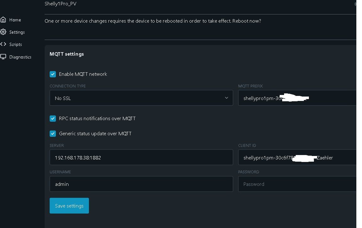

        Ich habe nun verstanden, dass der Shelly einen eignen MQTT Broker startet auf Port 8082.
        Diesen Port habe ich nun auch bei den Shelly Einstellungen auf der Weboberfläche geändert.
        Alle anderen Einstellungen waren bei mir eingestellt wie beschrieben.
        Leider wird meine Shelly immer noch nicht im Shelly Adapter angezeigt.
        Muss ich noch etwas am MQTT Adapter ändern/dekativieren?

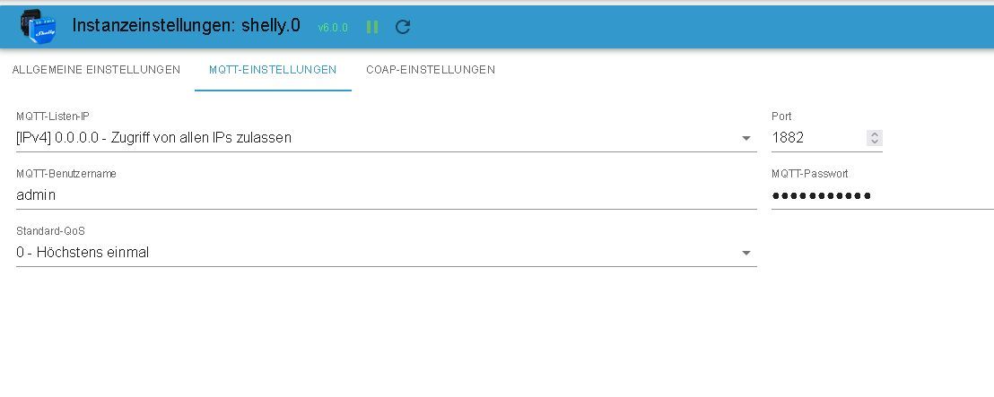

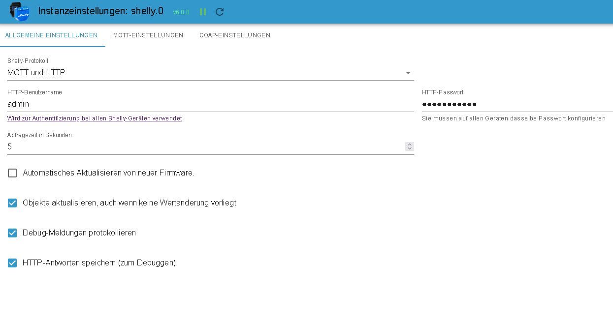

          @haubada sagte in Shelly Adapter - Shelly Pro1PM nicht erkannt in Objekten:
          Es wird ein eigener Broker auf dem Port gestartet, welcher in der Instanz des Shelly-Adapters angelegt wird. Im Standard ist das 1882.
          Bitte mal einen Screenshot von der Instanz-Konfiguration und der MQTT-Konfiguration auf dem Shelly zeigen.

            Ich habe jetzt die MQTT Instanz gestoppt.
            Leider taucht noch kein Pro1PM Objekt auf.
            Der eine Shelly ist aktuell nicht am Netz.
            Meine Benutzername und PW für MQTT und HTTP sind identisch.
                    Jetzt bekomme ich Fehler im Protokoll:
                    Das liegt daran, dass Du die Client ID geändert hast. Das ist die, wo in der Dokumentation in fett und groß steht, dass man den Wert nicht anfassen soll :) Ist mir auf den Screenshots nicht aufgefallen, weil Du die ID des Gerätes für eine sehr sensible Information hältst und da rumgemalt hast.
                    https://github.com/iobroker-community-adapters/ioBroker.shelly/blob/master/docs/de/protocol-mqtt.md
