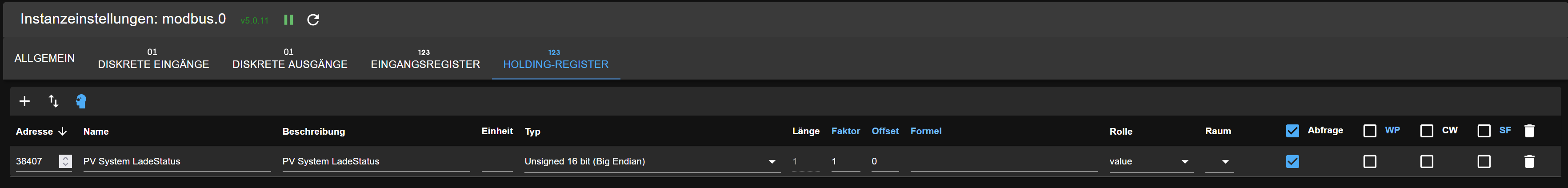

    • michael.puschM michael.pusch
      @wendy2702 sagte in MODBUS.0 Adapter fehlt Master/Slave möglichkeit?:
      @michael-pusch sagte in MODBUS.0 Adapter fehlt Master/Slave möglichkeit?:
      Function code received in the query is not recognized or allowed by slave
      Da steht aber das dein WR den Function Code nicht akzeptiert.
      Also entweder register falsch, kein Holding, oder falsche Register Parameter.
      Laut Hex müsste die Adresse dann 38407 lauten...
      es geht um die Zeile C8

      • GlasfaserG Glasfaser
        @michael-pusch
        Write ist Holding Register
        michael.puschM Offline
        michael.pusch
        wrote on last edited by
        #26
        @glasfaser
        liegt ja dort
        Gradeaus ---------->
        GlasfaserG 1 Reply Last reply
        • wendy2702W Online
          wendy2702W Online
          wendy2702
          wrote on last edited by wendy2702
          #27
          0x10 ist Function Code 16
          [FC16](Link Adresse)
          Setze mal den haken
          1 Reply Last reply
            @glasfaser
            liegt ja dort
            GlasfaserG Offline
            GlasfaserG Offline
            Glasfaser
            wrote on last edited by Glasfaser
            #28
            @michael-pusch
            dann gehe ein Register am ende +1 / oder -1
            Was ist dann
            38408
            38406
            1 Reply Last reply
            • michael.puschM Offline
              michael.pusch
              wrote on last edited by michael.pusch
              #29
              Function Code 16
              Setze mal den haken
              Ich "glaube" es funktioniert jetzt... Hakerl gesetzt, obwohl ich das hakerl setzen in anderen versuchen definitiv zwar schon mal gemacht hatte, aber jetzt dürfte es funktionieren. Hat sicher auch mit der "Mehrere ID´s" problematik zu tun gehabt...
              Wenn ich am Datenpunkt manuell nun 2 eingebe soll er PV bevorzugen, wenn das nicht reicht soll er mit EVU, also Netz nachschiessen.
              Wenn ich das eingebe, springt der Accu auf Standby da er voll ist und der Strom aus dem EVU Netz wird verwendet.
              Wenn ich den Datenpunkt jetzt mit 1 belege, soll er nur PV nehmen... da das jetzt in der Nacht natürlich nicht reicht, springt der Accu an und geht von Standby auf Entladend.. sprich, er spricht mir den Datenpunkt im Hybridwechselrichter anscheinend definitv an und stellt mir diesen um!
              Ich darf nur nicht "Bestätigt" anhängen, dann kommt und passiert auch nix !
              Leute DANKE DANKE DANKE... !!!

                @michael-pusch Was kommt denn im Debug log wenn du den Wert schreibst?
                Und wenn es funktioniert, bitte den ersten Beitrag editieren und ein [Gelöst] vor den Titel setzen

                  muss man suchen, 38407
                    2023-01-25 22:05:31.032 debug [DevID_10/holdingRegs] Poll address 38407 DONE
                    Zumindest kein Reject.
                    Sieht also erst mal gut aus.
                    michael.puschM 1 Reply Last reply
                    • wendy2702W wendy2702
