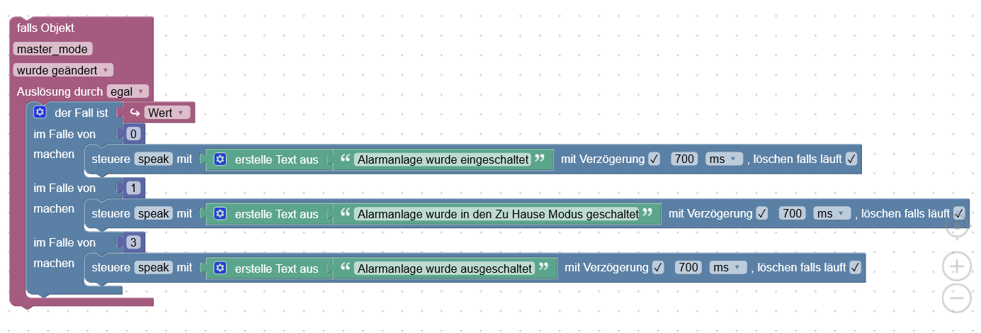

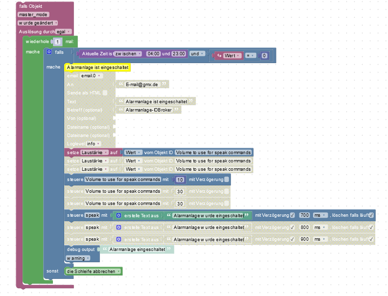

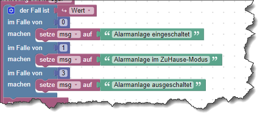

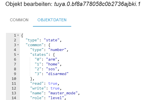

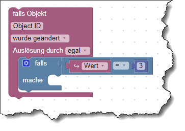

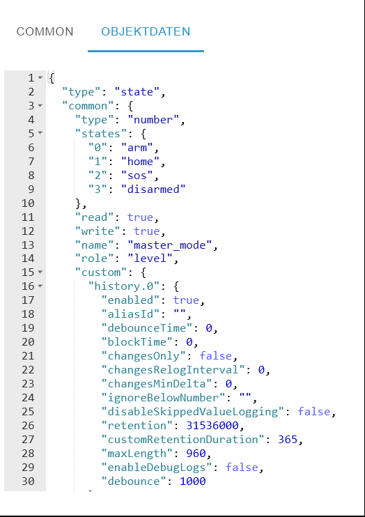

      @flori na dann finde halt heraus warum dieser mysteriöse master_mode so oft triggert.
      Keine Ahnung woher dieser Datenpunkt stammt - hab aber auch keine Lust den Beitrag von oben bis unten durchzulesen, falls dies irgendwo erwähnt wurde.
      F 2 Replies Last reply Reply Quote 0
      • F
        Flori @DJMarc75 last edited by
        @djmarc75
        Den Datenpunkt den er ausliesst ist genau hier definiert und er wird auch angesprochen und das auch korrekt.
        Nur er trickert in irgend wie ohne Ende. Das ist das Problem und dann kommen die Aussagen dann 100000x.
        Zeile 6-9

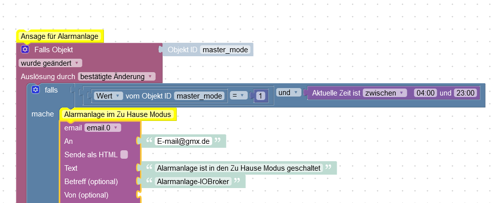

          Thomas Braun Most Active @Flori last edited by
          @flori
          Schau hier rein:
          F 4 Replies Last reply Reply Quote 0

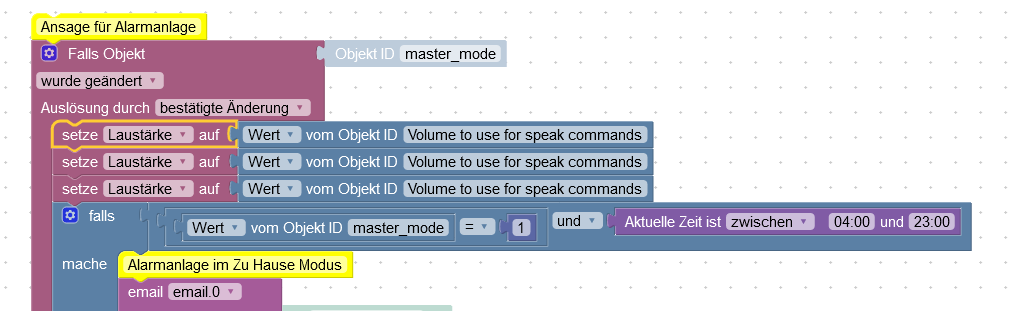

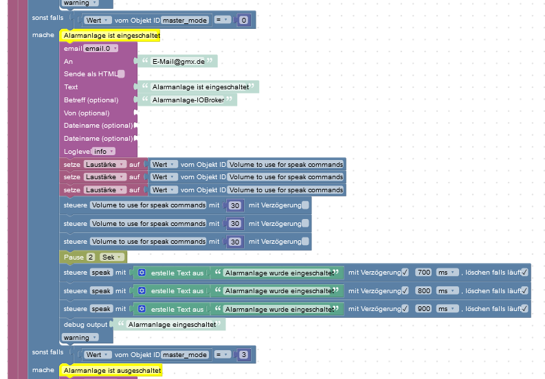

                Flori @Thomas Braun last edited by
                @thomas-braun
                So ich habe es jetzt so gemacht da kommt aber dann das ich kürzer schreiben soll es sind mehr als 100000 Zeichen enthalten. 😉

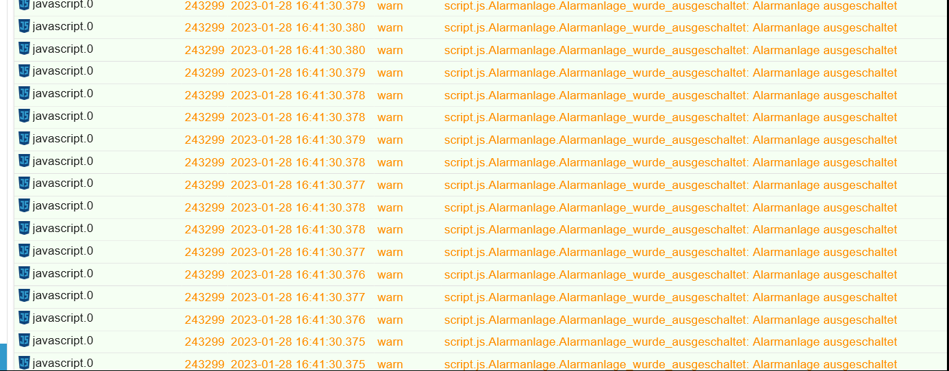

                  @thomas-braun

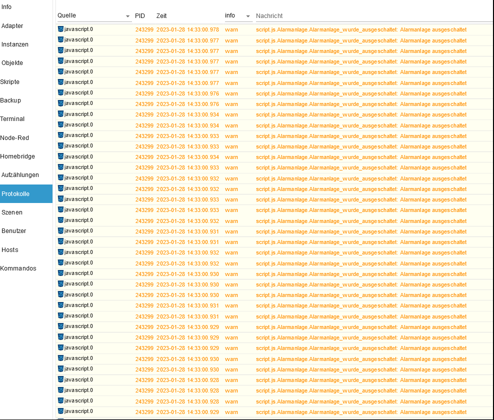

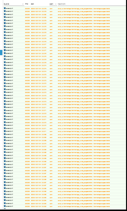

                  Ich schicke jetzt mal alles was vorher kommt bevor die 100000 gleichen meldungen kommen und dann noch mal was danach kommt.```
                  2023-01-28 16:57:23.851 - info: admin.0 (243242) ==> Connected system.user.admin from ::ffff:192.168.178.69
                  2023-01-28 16:57:30.657 - info: javascript.0 (243299) Start javascript script.js.Alarmanlage.Alarmanlage_Neu_Neu
                  2023-01-28 16:57:30.679 - info: javascript.0 (243299) script.js.Alarmanlage.Alarmanlage_Neu_Neu: registered 1 subscription, 0 schedules, 0 messages, 0 logs and 0 file subscriptions
                  2023-01-28 16:57:36.859 - info: javascript.0 (243299) Stop script script.js.Alarmanlage.Alarmanlage_Neu_Neu
                  2023-01-28 16:57:46.118 - info: fritzdect.0 (492214) State value to set for "fritzdect.0.DECT_099950115643.windowopenactiveendtime" has to be type "number" but received type "string"
                  2023-01-28 16:57:46.119 - info: fritzdect.0 (492214) State value to set for "fritzdect.0.DECT_099950115643.boostactiveendtime" has to be type "number" but received type "string"
                  2023-01-28 16:57:46.119 - info: fritzdect.0 (492214) State value to set for "fritzdect.0.DECT_099950115643.endperiod" has to be type "number" but received type "string"
                  2023-01-28 16:57:46.150 - info: fritzdect.0 (492214) State value to set for "fritzdect.0.DECT_099950116517.windowopenactiveendtime" has to be type "number" but received type "string"
                  2023-01-28 16:57:46.151 - info: fritzdect.0 (492214) State value to set for "fritzdect.0.DECT_099950116517.boostactiveendtime" has to be type "number" but received type "string"
                  2023-01-28 16:57:46.152 - info: fritzdect.0 (492214) State value to set for "fritzdect.0.DECT_099950116517.endperiod" has to be type "number" but received type "string"
                  2023-01-28 16:57:46.200 - info: fritzdect.0 (492214) State value to set for "fritzdect.0.DECT_099950116240.windowopenactiveendtime" has to be type "number" but received type "string"
                  2023-01-28 16:57:46.201 - info: fritzdect.0 (492214) State value to set for "fritzdect.0.DECT_099950116240.boostactiveendtime" has to be type "number" but received type "string"
                  2023-01-28 16:57:46.201 - info: fritzdect.0 (492214) State value to set for "fritzdect.0.DECT_099950116240.endperiod" has to be type "number" but received type "string"
                  2023-01-28 16:57:46.235 - info: fritzdect.0 (492214) State value to set for "fritzdect.0.DECT_099950135395.windowopenactiveendtime" has to be type "number" but received type "string"
                  2023-01-28 16:57:46.236 - info: fritzdect.0 (492214) State value to set for "fritzdect.0.DECT_099950135395.boostactiveendtime" has to be type "number" but received type "string"
                  2023-01-28 16:57:46.236 - info: fritzdect.0 (492214) State value to set for "fritzdect.0.DECT_099950135395.endperiod" has to be type "number" but received type "string"
                  2023-01-28 16:58:03.341 - info: javascript.0 (243299) Stop script script.js.Alarmanlage.Alarmanlage_Neu
                  2023-01-28 16:58:04.413 - info: javascript.0 (243299) Start javascript script.js.Alarmanlage.Alarmanlage_Neu_Neu
                  2023-01-28 16:58:04.419 - info: javascript.0 (243299) script.js.Alarmanlage.Alarmanlage_Neu_Neu: registered 1 subscription, 0 schedules, 0 messages, 0 logs and 0 file subscriptions
                  2023-01-28 16:58:14.758 - info: tuya.0 (243444) 02654020840d8e804331: Error on Reconnect (5): connection timed out
                  2023-01-28 16:58:23.837 - error: javascript.0 (243299) script.js.Alarmanlage.Alarmanlage_Neu_Neu: 1
                  2023-01-28 16:58:24.541 - warn: javascript.0 (243299) script.js.Alarmanlage.Alarmanlage_Neu_Neu: setForeignState(id=alexa2.0.Echo-Devices.G090U5078437090J.Commands.speak, state={"val":"Alarmanlage wurde in den Zu Hause Modus geschaltet","ack":false,"ts":1674921504541,"q":0,"from":"system.adapter.javascript.0","lc":1674921504541,"c":"script.js.Alarmanlage.Alarmanlage_Neu_Neu"}) - wurde nicht ausgeführt, während der Debug-Modus aktiv ist
                  2023-01-28 16:58:38.619 - info: admin.0 (243242) <== Disconnect system.user.admin from ::ffff:192.168.178.69 javascript
                  2023-01-28 16:58:53.553 - error: javascript.0 (243299) script.js.Alarmanlage.Alarmanlage_Neu_Neu: 3
                  2023-01-28 16:58:54.262 - warn: javascript.0 (243299) script.js.Alarmanlage.Alarmanlage_Neu_Neu: setForeignState(id=alexa2.0.Echo-Devices.G090U5078437090J.Commands.speak, state={"val":"Alarmanlage wurde ausgeschaltet","ack":false,"ts":1674921534262,"q":0,"from":"system.adapter.javascript.0","lc":1674921534262,"c":"script.js.Alarmanlage.Alarmanlage_Neu_Neu"}) - wurde nicht ausgeführt, während der Debug-Modus aktiv ist
                  2023-01-28 16:58:55.545 - warn: javascript.0 (243299) script.js.Alarmanlage.Alarmanlage_wurde_ausgeschaltet: Alarmanlage ausgeschaltet
                  2023-01-28 16:58:55.546 - warn: javascript.0 (243299) script.js.Alarmanlage.Alarmanlage_wurde_ausgeschaltet: Alarmanlage ausgeschaltet
                  2023-01-28 16:58:55.547 - warn: javascript.0 (243299) script.js.Alarmanlage.Alarmanlage_wurde_ausgeschaltet: Alarmanlage ausgeschaltet
                  und danach
                  2023-01-28 16:58:57.788 - warn: javascript.0 (243299) script.js.Alarmanlage.Alarmanlage_wurde_ausgeschaltet: Alarmanlage ausgeschaltet
                  2023-01-28 16:58:57.789 - warn: javascript.0 (243299) script.js.Alarmanlage.Alarmanlage_wurde_ausgeschaltet: Alarmanlage ausgeschaltet
                  2023-01-28 16:58:57.790 - warn: javascript.0 (243299) script.js.Alarmanlage.Alarmanlage_wurde_ausgeschaltet: Alarmanlage ausgeschaltet
                  2023-01-28 16:58:57.791 - warn: javascript.0 (243299) script.js.Alarmanlage.Alarmanlage_wurde_ausgeschaltet: Alarmanlage ausgeschaltet
                  2023-01-28 16:58:57.792 - warn: javascript.0 (243299) script.js.Alarmanlage.Alarmanlage_wurde_ausgeschaltet: Alarmanlage ausgeschaltet
                  2023-01-28 16:58:57.793 - warn: javascript.0 (243299) script.js.Alarmanlage.Alarmanlage_wurde_ausgeschaltet: Alarmanlage ausgeschaltet
                  2023-01-28 16:59:29.764 - info: admin.0 (243242) ==> Connected system.user.admin from ::ffff:192.168.178.69
                  2023-01-28 16:59:46.126 - info: fritzdect.0 (492214) State value to set for "fritzdect.0.DECT_099950115643.windowopenactiveendtime" has to be type "number" but received type "string"
                  2023-01-28 16:59:46.127 - info: fritzdect.0 (492214) State value to set for "fritzdect.0.DECT_099950115643.boostactiveendtime" has to be type "number" but received type "string"
                  2023-01-28 16:59:46.128 - info: fritzdect.0 (492214) State value to set for "fritzdect.0.DECT_099950115643.endperiod" has to be type "number" but received type "string"
                  2023-01-28 16:59:46.184 - info: fritzdect.0 (492214) State value to set for "fritzdect.0.DECT_099950116517.windowopenactiveendtime" has to be type "number" but received type "string"
                  2023-01-28 16:59:46.199 - info: fritzdect.0 (492214) State value to set for "fritzdect.0.DECT_099950116517.boostactiveendtime" has to be type "number" but received type "string"
                  2023-01-28 16:59:46.200 - info: fritzdect.0 (492214) State value to set for "fritzdect.0.DECT_099950116517.endperiod" has to be type "number" but received type "string"
                  2023-01-28 16:59:46.245 - info: fritzdect.0 (492214) State value to set for "fritzdect.0.DECT_099950116240.windowopenactiveendtime" has to be type "number" but received type "string"
                  2023-01-28 16:59:46.246 - info: fritzdect.0 (492214) State value to set for "fritzdect.0.DECT_099950116240.boostactiveendtime" has to be type "number" but received type "string"
                  2023-01-28 16:59:46.258 - info: fritzdect.0 (492214) State value to set for "fritzdect.0.DECT_099950116240.endperiod" has to be type "number" but received type "string"
                  2023-01-28 16:59:46.351 - info: fritzdect.0 (492214) State value to set for "fritzdect.0.DECT_099950135395.windowopenactiveendtime" has to be type "number" but received type "string"
                  2023-01-28 16:59:46.352 - info: fritzdect.0 (492214) State value to set for "fritzdect.0.DECT_099950135395.boostactiveendtime" has to be type "number" but received type "string"
                  2023-01-28 16:59:46.353 - info: fritzdect.0 (492214) State value to set for "fritzdect.0.DECT_099950135395.endperiod" has to be type "number" but received type "string"
                  2023-01-28 17:00:40.369 - info: tuya.0 (243444) 02654020840d8e804331: Connect locally to device
                  2023-01-28 17:00:40.369 - info: tuya.0 (243444) 02654020840d8e804331 Init with IP=192.168.178.46, Key=113417dd7dee128e, Version=3.3
                  2023-01-28 17:01:47.170 - info: fritzdect.0 (492214) State value to set for "fritzdect.0.DECT_099950115643.windowopenactiveendtime" has to be type "number" but received type "string"
                  2023-01-28 17:01:47.171 - info: fritzdect.0 (492214) State value to set for "fritzdect.0.DECT_099950115643.boostactiveendtime" has to be type "number" but received type "string"
                  2023-01-28 17:01:47.172 - info: fritzdect.0 (492214) State value to set for "fritzdect.0.DECT_099950115643.endperiod" has to be type "number" but received type "string"
                  2023-01-28 17:01:47.217 - info: fritzdect.0 (492214) State value to set for "fritzdect.0.DECT_099950116517.windowopenactiveendtime" has to be type "number" but received type "string"
                  2023-01-28 17:01:47.220 - info: fritzdect.0 (492214) State value to set for "fritzdect.0.DECT_099950116517.boostactiveendtime" has to be type "number" but received type "string"
                  2023-01-28 17:01:47.221 - info: fritzdect.0 (492214) State value to set for "fritzdect.0.DECT_099950116517.endperiod" has to be type "number" but received type "string"
                  2023-01-28 17:01:47.264 - info: fritzdect.0 (492214) State value to set for "fritzdect.0.DECT_099950116240.windowopenactiveendtime" has to be type "number" but received type "string"
                  2023-01-28 17:01:47.265 - info: fritzdect.0 (492214) State value to set for "fritzdect.0.DECT_099950116240.boostactiveendtime" has to be type "number" but received type "string"
                  2023-01-28 17:01:47.305 - info: fritzdect.0 (492214) State value to set for "fritzdect.0.DECT_099950116240.endperiod" has to be type "number" but received type "string"
                  2023-01-28 17:01:47.331 - info: fritzdect.0 (492214) State value to set for "fritzdect.0.DECT_099950135395.windowopenactiveendtime" has to be type "number" but received type "string"
                  2023-01-28 17:01:47.337 - info: fritzdect.0 (492214) State value to set for "fritzdect.0.DECT_099950135395.boostactiveendtime" has to be type "number" but received type "string"
                  2023-01-28 17:01:47.370 - info: fritzdect.0 (492214) State value to set for "fritzdect.0.DECT_099950135395.endperiod" has to be type "number" but received type "string"
                  2023-01-28 17:02:01.017 - info: tuya.0 (243444) 02654020840d8e804331: Error on Reconnect (4): connection timed out
                  2023-01-28 17:02:35.355 - info: tuya.0 (243444) 02654020840d8e804331: Connect locally to device
                  2023-01-28 17:02:35.355 - info: tuya.0 (243444) 02654020840d8e804331 Init with IP=192.168.178.46, Key=113417dd7dee128e, Version=3.3
                  2023-01-28 17:03:46.115 - info: fritzdect.0 (492214) State value to set for "fritzdect.0.DECT_099950115643.windowopenactiveendtime" has to be type "number" but received type "string"
                  2023-01-28 17:03:46.116 - info: fritzdect.0 (492214) State value to set for "fritzdect.0.DECT_099950115643.boostactiveendtime" has to be type "number" but received type "string"
                  2023-01-28 17:03:46.117 - info: fritzdect.0 (492214) State value to set for "fritzdect.0.DECT_099950115643.endperiod" has to be type "number" but received type "string"
                  2023-01-28 17:03:46.142 - info: fritzdect.0 (492214) State value to set for "fritzdect.0.DECT_099950116517.windowopenactiveendtime" has to be type "number" but received type "string"
                  2023-01-28 17:03:46.143 - info: fritzdect.0 (492214) State value to set for "fritzdect.0.DECT_099950116517.boostactiveendtime" has to be type "number" but received type "string"
                  2023-01-28 17:03:46.144 - info: fritzdect.0 (492214) State value to set for "fritzdect.0.DECT_099950116517.endperiod" has to be type "number" but received type "string"
                  2023-01-28 17:03:46.175 - info: fritzdect.0 (492214) State value to set for "fritzdect.0.DECT_099950116240.windowopenactiveendtime" has to be type "number" but received type "string"
                  2023-01-28 17:03:46.176 - info: fritzdect.0 (492214) State value to set for "fritzdect.0.DECT_099950116240.boostactiveendtime" has to be type "number" but received type "string"
                  2023-01-28 17:03:46.177 - info: fritzdect.0 (492214) State value to set for "fritzdect.0.DECT_099950116240.endperiod" has to be type "number" but received type "string"
                  2023-01-28 17:03:46.207 - info: fritzdect.0 (492214) State value to set for "fritzdect.0.DECT_099950135395.windowopenactiveendtime" has to be type "number" but received type "string"
                  2023-01-28 17:03:46.208 - info: fritzdect.0 (492214) State value to set for "fritzdect.0.DECT_099950135395.boostactiveendtime" has to be type "number" but received type "string"
                  2023-01-28 17:03:46.209 - info: fritzdect.0 (492214) State value to set for "fritzdect.0.DECT_099950135395.endperiod" has to be type "number" but received type "string"
                  2023-01-28 17:05:24.514 - info: tuya.0 (243444) 02654020840d8e804331: Error on Reconnect (5): connection timed out

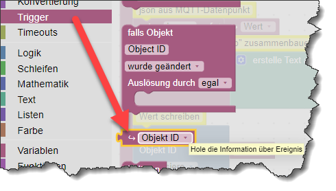

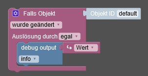

                  • DJMarc75
                    DJMarc75 @Flori last edited by
                    @flori wie wäre es mal wenn Du bitte dieses Skript deaktivierst und ein neues erstellst in dem NUR dieser Block drin steht ?!
                    Also den Trigger natürlich durch dieses master_mode ersetzen.
                    Dann mal triggern und NUR diese Werte aus dem LOG hier posten !
                    Alles andere macht hier wenig Sinn da Du sicher irgendwo noch etwas anderes am Laufen hast was auf diesen Trigger Einfluss hat..
                    Aber dazu fehlt mir leider die hellseherische Kraft.
                    • F
                      @thomas-braun
                      Das danch scheint geklappt zu haben. Jetzt versuche ich nochmal das davor
                      • F
                        @thomas-braun
                        Ich habe eben die Debug Meldungen als Error ausgeben lassen das ich sie besser heraus lesen kann.
                                  @djmarc75
                                  So jetzt noch einmal mit genau deinem Programm. Erst das davor vor den 100000 gleichen Einträgen
                                  2023-01-28 18:02:31.211 - info: admin.0 (243242) ==> Connected system.user.admin from ::ffff:192.168.178.69
                                  2023-01-28 18:02:40.393 - info: admin.0 (243242) <== Disconnect system.user.admin from ::ffff:192.168.178.69 javascript
                                  2023-01-28 18:03:01.808 - info: admin.0 (243242) ==> Connected system.user.admin from ::ffff:192.168.178.69
                                  2023-01-28 18:03:28.880 - info: javascript.0 (243299) script.js.Alarmanlage.Neu_für_DJ: 1
                                  2023-01-28 18:03:31.019 - info: admin.0 (243242) <== Disconnect system.user.admin from ::ffff:192.168.178.69 javascript
                                  2023-01-28 18:03:49.503 - info: fritzdect.0 (492214) State value to set for "fritzdect.0.DECT_099950115643.windowopenactiveendtime" has to be type "number" but received type "string"
                                  2023-01-28 18:03:49.504 - info: fritzdect.0 (492214) State value to set for "fritzdect.0.DECT_099950115643.boostactiveendtime" has to be type "number" but received type "string"
                                  2023-01-28 18:03:49.505 - info: fritzdect.0 (492214) State value to set for "fritzdect.0.DECT_099950115643.endperiod" has to be type "number" but received type "string"
                                  2023-01-28 18:03:49.549 - info: fritzdect.0 (492214) State value to set for "fritzdect.0.DECT_099950116517.windowopenactiveendtime" has to be type "number" but received type "string"
                                  2023-01-28 18:03:49.551 - info: fritzdect.0 (492214) State value to set for "fritzdect.0.DECT_099950116517.boostactiveendtime" has to be type "number" but received type "string"
                                  2023-01-28 18:03:49.553 - info: fritzdect.0 (492214) State value to set for "fritzdect.0.DECT_099950116517.endperiod" has to be type "number" but received type "string"
                                  2023-01-28 18:03:49.628 - info: fritzdect.0 (492214) State value to set for "fritzdect.0.DECT_099950116240.windowopenactiveendtime" has to be type "number" but received type "string"
                                  2023-01-28 18:03:49.629 - info: fritzdect.0 (492214) State value to set for "fritzdect.0.DECT_099950116240.boostactiveendtime" has to be type "number" but received type "string"
                                  2023-01-28 18:03:49.629 - info: fritzdect.0 (492214) State value to set for "fritzdect.0.DECT_099950116240.endperiod" has to be type "number" but received type "string"
                                  2023-01-28 18:03:49.669 - info: fritzdect.0 (492214) State value to set for "fritzdect.0.DECT_099950135395.windowopenactiveendtime" has to be type "number" but received type "string"
                                  2023-01-28 18:03:49.670 - info: fritzdect.0 (492214) State value to set for "fritzdect.0.DECT_099950135395.boostactiveendtime" has to be type "number" but received type "string"
                                  2023-01-28 18:03:49.685 - info: fritzdect.0 (492214) State value to set for "fritzdect.0.DECT_099950135395.endperiod" has to be type "number" but received type "string"
                                  2023-01-28 18:03:29.471 - info: javascript.0 (243299) script.js.Alarmanlage.Neu_für_DJ: 3
                                  2023-01-28 18:03:59.464 - warn: javascript.0 (243299) script.js.Alarmanlage.Alarmanlage_wurde_ausgeschaltet: Alarmanlage ausgeschaltet
                                  2023-01-28 18:03:59.465 - warn: javascript.0 (243299) script.js.Alarmanlage.Alarmanlage_wurde_ausgeschaltet: Alarmanlage ausgeschaltet
                                  2023-01-28 18:03:59.466 - warn: javascript.0 (243299) script.js.Alarmanlage.Alarmanlage_wurde_ausgeschaltet: Alarmanlage ausgeschaltet
                                  2023-01-28 18:03:59.467 - warn: javascript.0 (243299) script.js.Alarmanlage.Alarmanlage_wurde_ausgeschaltet: Alarmanlage ausgeschaltet
                                  2023-01-28 18:03:59.468 - warn: javascript.0 (243299) script.js.Alarmanlage.Alarmanlage_wurde_ausgeschaltet: Alarmanlage ausgeschaltet
                                  2023-01-28 18:03:59.469 - warn: javascript.0 (243299) script.js.Alarmanlage.Alarmanlage_wurde_ausgeschaltet: Alarmanlage ausgeschaltet

                                    • F
                                      @djmarc75
                                      Und noch einmal das danach. Mit den unzähligen Ansagen. Das berühmte Sätzchen kommt übrigens auch wieder auch ohne Sprachaktivierung. 😉
                                      2023-01-28 18:04:06.149 - warn: javascript.0 (243299) script.js.Alarmanlage.Alarmanlage_wurde_ausgeschaltet: Alarmanlage ausgeschaltet
                                      2023-01-28 18:04:06.150 - warn: javascript.0 (243299) script.js.Alarmanlage.Alarmanlage_wurde_ausgeschaltet: Alarmanlage ausgeschaltet
                                      2023-01-28 18:04:06.152 - warn: javascript.0 (243299) script.js.Alarmanlage.Alarmanlage_wurde_ausgeschaltet: Alarmanlage ausgeschaltet
                                      2023-01-28 18:04:06.154 - warn: javascript.0 (243299) script.js.Alarmanlage.Alarmanlage_wurde_ausgeschaltet: Alarmanlage ausgeschaltet
                                      2023-01-28 18:04:06.169 - warn: javascript.0 (243299) script.js.Alarmanlage.Alarmanlage_wurde_ausgeschaltet: Alarmanlage ausgeschaltet
                                      2023-01-28 18:04:06.171 - warn: javascript.0 (243299) script.js.Alarmanlage.Alarmanlage_wurde_ausgeschaltet: Alarmanlage ausgeschaltet
                                      2023-01-28 18:04:06.172 - warn: javascript.0 (243299) script.js.Alarmanlage.Alarmanlage_wurde_ausgeschaltet: Alarmanlage ausgeschaltet
