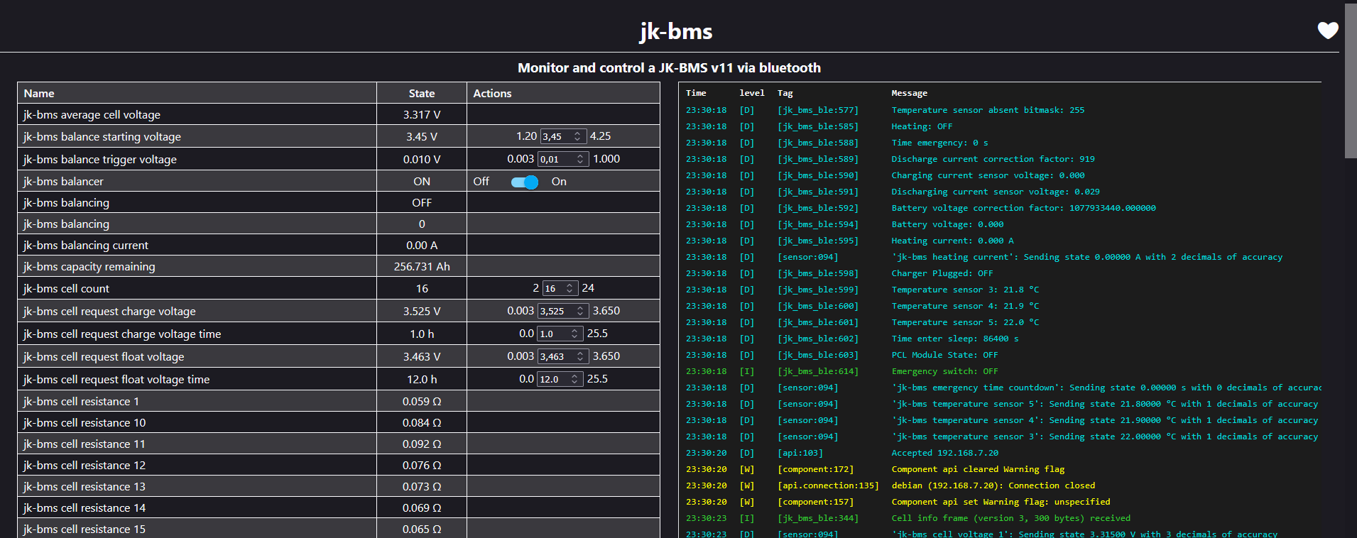

      @schneire Moin, was mir beim Fehler suchen immer geholfen hat.
      web_server:
      logger:
        level: INFO  #oder DEBUG
      aktivieren, damit kommst du auf den ESP und siehst ob er überhaupt Daten hat.
      Wenn der ESP sich erfolgreich mit dem JK verbunden hat, dann kann man sich in dem Moment nicht mehr mit dem Handy darauf per BT verbinden .... Falls doch, dann ist der ESP nicht mit dem JK verbunden. Aber der Web Server zeigt gleich ob er alle Daten hat... Für Fehlersuche ist es schon mal eine feine Sache... Macht das JK eigentlich den Piep Piep?
      laut deinem Screen Shot ist BT off
      Und die Werte sollten im Sensor Folder eintrudeln.
      und die ganzen anderen Ordner die du geöffnet hast, scheinen die Command zu sein. Also keine Werte.
      Ich würde erst mal sicher stellen, daß BT sich verbindet.... MQTT scheint bei dir zu laufen und WIFI ist auch aktiv, sonst kämen keine Werte rein.
      Aber ob nur Werte kommen wenn BT verbunden ist oder nicht, kann ich nicht beurteilen, .... test ich gleich mal und blockiere den BT Zugang indem ich mich mit demHandy auf JK einlogge...
      Ja so ist es, wenn MQTT steht, dann kommen die Werte al NA im ioBroker an.
      Hier der Screen vom WEB interface des ESP.
      Vermutung zu 99% steht deine BT Verbindung nicht. --> MAC heraus finden und noch mal überprüfen... und schauen, daß es pieb piep macht.
      Bei meinem aktuellen Test mit der Blockierung des JK-BT mit dem Handy, war sehr schön zu beobachten, als ich mich wieder ausgeloggt hatte, daß der ESP in den nächsten 2 Sekunden sich sofort selbst wieder verbunden hat. "Klasse geschrieben" die SW!!!!
      S 1 Reply Last reply

        @marco-3 sagte in JK-BMS über RS485 mit ESPHome auslesen:
        web_server:
        Dann binde ich mal den WE-Server-code in die .yaml ein.
        Wie kriege ich die MAC am besten raus???
        Und das Passwort 1234 hatte ich bisher nicht hinterlegt, ist das richtig?

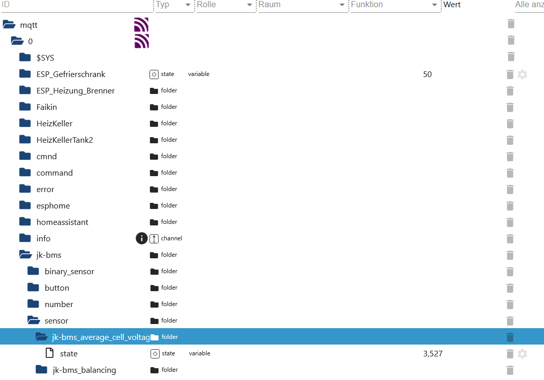

            @marco-3 danke dir Marco, ich habe jetzt mit Android (IOS geht nicht) die MAC gefunden und siehe da
            MQtt liefert die gewünschten Daten per BLE und Grafana hat schon die gewünschte Werte in der Anzeige!
            Nun habe ich schon im VENUS OS per "serialBatterie" mit RS475 die Anzeige aber eben keine modbus/Mqtt-Daten des JK-BMS.
            Damit doppelt gemoppelt ... sowohl HW/als auch SW.
            Stellt sich also bei mir die Frage ob man nicht schlanker die Daten aus dem VENUS-OS /serialBatterie die Daten in den ioBroker bekommen kann. Servus
            influxdb2.7, mqtt, Grafana, Raspberry Pi5, Venus-Os m.Raspi3, JK-BMS

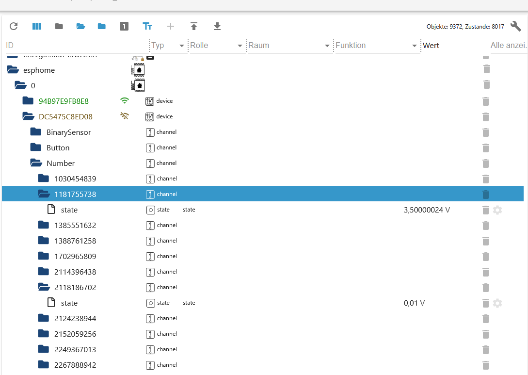

                            Darf ich davon ausgehen, dass die angebotene Lösung nicht nur für HomeAssistant funktionieren soll sondern auch mit dem ESPHome Adapter der in IOBroker läuft?
                            Wie verhält es sich dann mit der Zuordnung? Lt. Anleitung sieht man die fertige Kachel in HA. In IOBroker finde ich derzeit "nur" die Datenpunkt. Muß ich mir die Zuordnung wirklich selbst austüfteln?
                            Binde ich zusätzlich über Mqtt an sieht es etwas besser aus und ich finde Datenpunkte mit Beschreibung wie der durschnittlichen Zellspannung:
                            Was muß ich nun aber tun über hier Settings per Mqtt verändern zu können? Reicht es den Mqtt Datenpunkt in IOB zu ändern oder ist das per command DP zu nutzen?
                            Ergänzend die Frage, dass mir durch die Integration der Log voll läuft:

                            • D Dieter_P
                              @syssi
                              Hallo Sebastian
                              bin gerade auch dabei per BLE einzubinden da ein anderer Weg aktuell wegen einem Herstellerbug eine Sackgasse ist.
                              Nun holt mich aber wieder ESPHome mit vielen Fragen und Fehlermeldungen ein.
