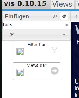

    Habe gerade versucht den Adapter "vis-bars.0 - 1.4" einzubinden:
    was macht der User vor dem Bildschirm falsch ?
    vis : 0.10.15
    klar: auch ein reboot ist gemacht ;-)
    er zeigt sich in so:
    wer Schreibfehler findet darf sie behalten … :-(
    Ps: Anfänger im Bereich Tinkerboard + IOBROKER !
    • HomoranH Nicht stören
      cd /opt/iobroker
      sudo iobroker stop vis
      sudo iobroker upload vis-bars
      sudo iobroker start vis

          dondaik
          Nachtrag: scheinbar hat vis Probleme mit dem erkennen/einsortieren der Icons´s von neuen oder einigen Adaptern. es half, vor dem Morgenkaffee, vis einmal über "+" neue "upzudaten" …... war nicht das erste mal das ich diesen Weg dann letztendlich gegangen bin. Warum auch immer das hier so ist.
            Das gilt leider im Moment für alle Widgetsätze und iconsätze.
            Ist bekannt, aber leider nur durch ein späteres upload zu beheben. Warum weißkeiner.

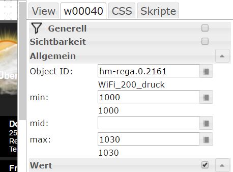

                dondaik
                gerade festgestellt: es scheint ein Problem bei der Eingabeaufbereitung des "max" wertes zu geben
                min : 1010
                dann führt die Eingabe von max 1030 oder 1050 zu Fehlern… spielt man dann mit den Zahlen ( 1200 , 1150... egal ) ist es irgendwann möglich das 1031 als max eingeben werden kann - 1030 ist aber wieder falsch. da ist der max-Wert 1011.
                und nun - nichts edv ... weitergrillen :-)
