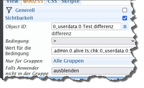

      Eine Möglichkeit:
      Ein Widget mit dem Timestamp - das wird über die "Sichtbarkeit" ein- und ausgeschaltet.
      Die zu prüfende Differenz liegt in einem eigenen DP.
      Der "Wert für Bedingung" wird über ein Binding berechnet:
      {akt:system.adapter.admin.0.alive.ts;chk:mqtt.0.DEIN_DATENPUNKT.ts;akt-chk}
      system.adapter.admin.0.alive.ts enthält (bis auf einige Sekunden genau) den aktuellen Zeitstempel.

          @codierknecht
          Hallo Codierknecht,
          ganz funktioniert es noch nicht. Ich denke, es hängt mit meinem Datenpunkt zusammen. Weil verschwinden tut die Anzeige schon mal, wenn ich das Vergleich-Zeichen drehe.
          Welche Einheit hat der eigene Datenpunkt ? Sekunden? und als welches Format muss ich den Punkt deklarieren ?

            @olt_chris sagte in Wenn Wert älter 10 Min., dann letzten Änderungszeitpunkt:
            In den Datenpunkt kommt die gewünschte Differenz zwischen den Zeitstempeln.
            Und da Zeitstempel in ms verwaltet werden, muss der DP "numerisch" sein.
            10 Minuten wären 600 Sekunden ... also 600.000 ms

              olt_chris
              @codierknecht
              Vielen Dank
              Jetzt hat es prima geklappt.
              Nur die die Bedingung habe ich noch gedreht.
              Grüße olt_chris
