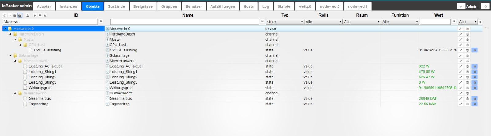

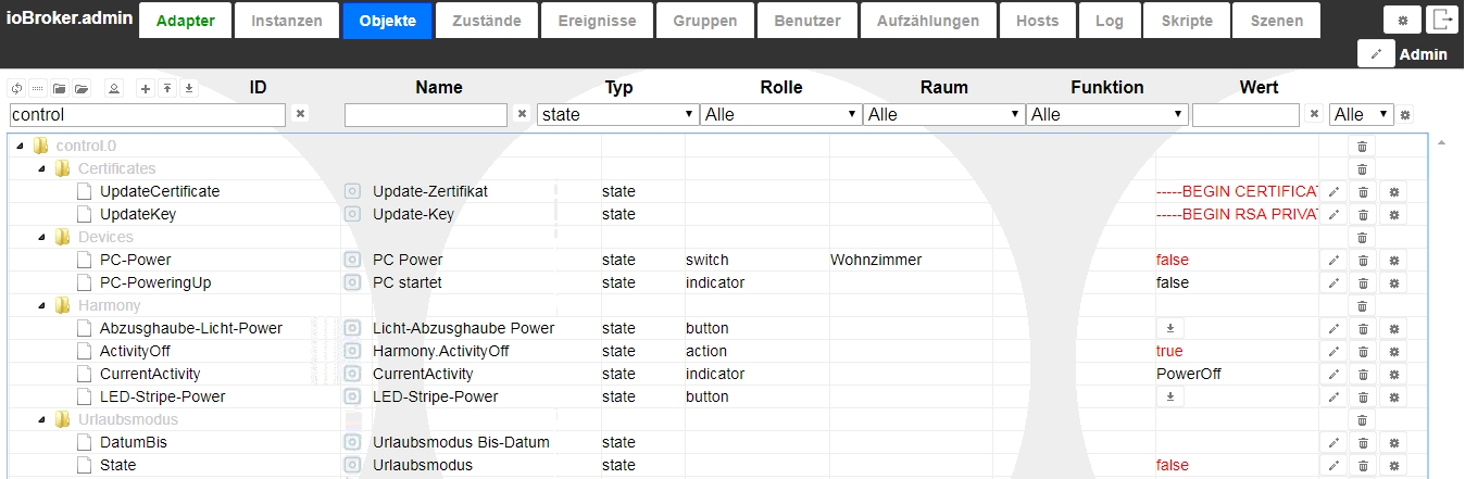

          Also ich habe mir jetzt auch außerhalb des js-Zweigs eine neue Struktur angelegt. Für alle Pseudo-Steuer-Datenpunkte (für Skripte) habe ich mir jetzt unter anderem eine Struktur "control.0" angelegt.
          Man beachte, dass man den Namen frei vergeben kann. Es muss aber immer in der Form <name>.# sein, also immer mit einem Punkt gefolgt einer Zahl abschließen (eben wie ein Adaptername).</name>

                @daniel_2k:
                Man beachte, dass man den Namen frei vergeben kann. Es muss aber immer in der Form <name>.# sein, also immer mit einem Punkt gefolgt einer Zahl abschließen (eben wie ein Adaptername).</name> `
                Die Wette geht so lange auf bis jemand einen "Control"-Adapter schreibt und damit den "control"-Namespace für einen Adapter braucht den DU auch haben willst.
                Man sollte sich, wenn man das tut, wirklich die Namen gut überlegen weil sobald ein Adater kommt der den Namespace "beansprucht" ists blöd. Daher … javascript..0 ist immer noch das beste und einfachste
