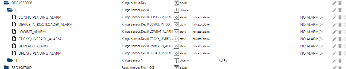

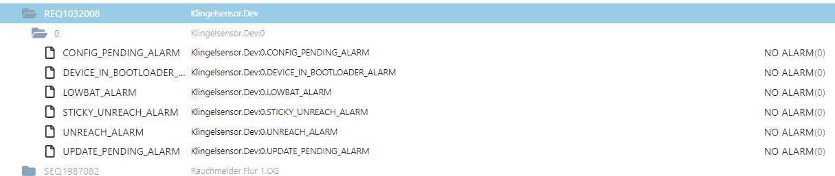

        @codierknecht keine. Der Ordner ist laut Screenshot aufgeklappt aber nichts drin.

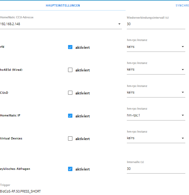

              Anbei erst einmal die Einstellungen REGA:
              Die Einstellungen der Instanzen hab ich bisher unverändert gelassen. Ich habe jetzt gesehen, dass "rfd" zwar angehakt ist, aber bei "hm-rpc-Instanz" "keine" steht. Das kann ich aber auch nicht ändern.

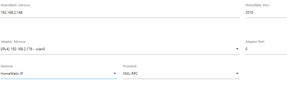

              Einstellungen hm-rpc 1:

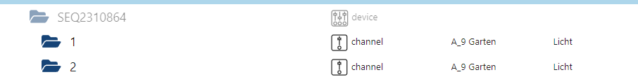

              Auch bei anderen HM-Geräten fehlen Datenpunkte:

                @thomas123-0 Der Klingelsensor ist kein HM IP.
                Du benötigst eine RPC Instanz für Funk, hast du z.B. einen RPC.0 für funk ?
