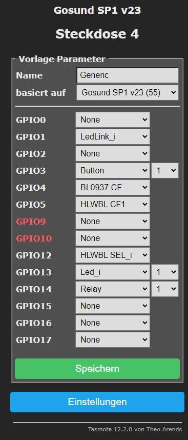

                ich habe jetzt noch mal 2 Steckdosen (1 normale und eine die ich vor Jahren mal umgestellt hatte) verglichen.
                Hier die Vorlagen:
                Relais ansteuerbar:
                Das müsste die Standardvorlage der SP1 sein.
                Relais nicht ansteuerbar:
                PowerOnState ist hier auch auf 4
                Scheint also wirklich so zu sein, das nur das Relais aus der Vorlage entfernt werden muss und PowerOnState 4 gesetzt werden muss. Ob der PowerOnState dann allerdings noch eine Wirkung hat, weiß ich nicht.
                Weiß einer für was der HLWBL SEL_i ist?
                Der ist in der abgeänderten Vorlage auch nicht mehr gesetzt.
                Die Strommessung funktioniert aber anscheinend trotzdem noch.

                  @freundernacht bistabli sicher nicht. Aber bei mir sind die alle NO soweit ich mich erinnere. Also dürften die spürbar warm werden.
                  Kannst du ja ganz leicht feststellen wenn du sie einsteckst. Wenn dann das Relais anzieht müsste das ja zu hören sein.
                  Was mich etwas wundert ist, dass das Relais ausprogrammiert wurde und über PowerOnState schaltbar ist. Da kann was nicht stimmen. Der weiß ja gar nicht welchen GPIO er einschalten soll.
                  FreunderNacht 2 Replies Last reply Reply Quote 0

                    Das meinte ich ja, ich weiß nicht ob PowerStateOn überhaupt noch eine Wirkung hat.
