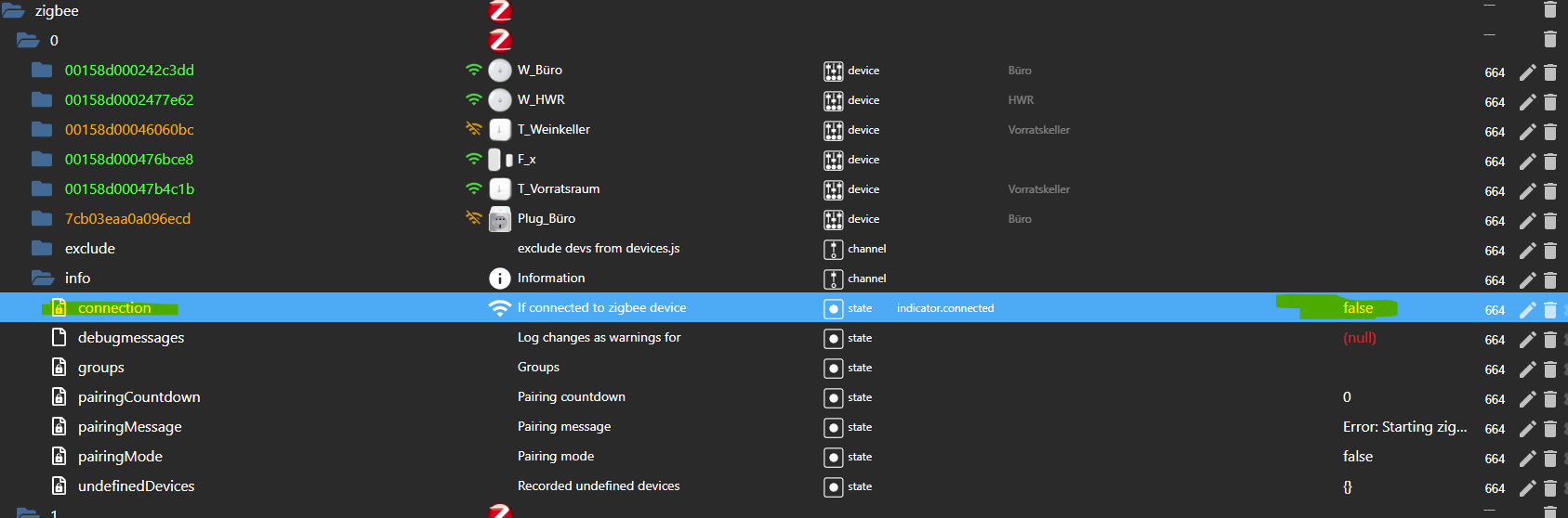

      Hallo ich möchte gerne den Status des DP "Connection" meiner Zigbee-Instanzen ermitteln
      3 Stück habe ich.
      Wie kann ich das machen?
      Michael

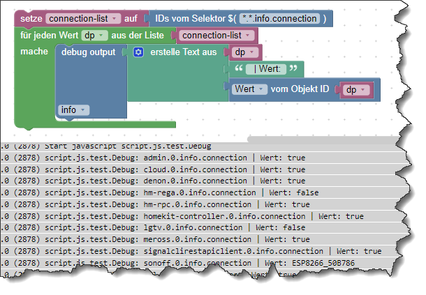

        Hilft das hier?
        Codierknecht 1 Reply Last reply Reply Quote 0
        • Codierknecht
          Codierknecht Developer Most Active @Codierknecht last edited by
          Alternative:

            @codierknecht Oh Danke, könntest Du das Blocky mal als Script posten?
            DJMarc75 Codierknecht 2 Replies Last reply Reply Quote 0
                        Leider nicht. Das habe ich bereits wieder gelöscht. Das hat nur bis zum Screenshot überlebt.
                        Die paar Blöcke zusammenzuklöppeln ist ja jetzt auch nicht wirklich eine Herausforderung.
