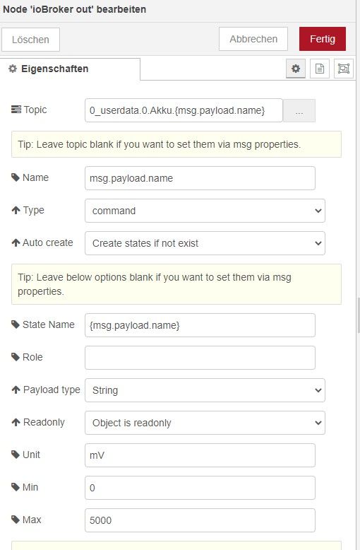

      ich habe eine Payload, die mehrere Werte enthält und darauf die passenden States erstellt werden sollen.

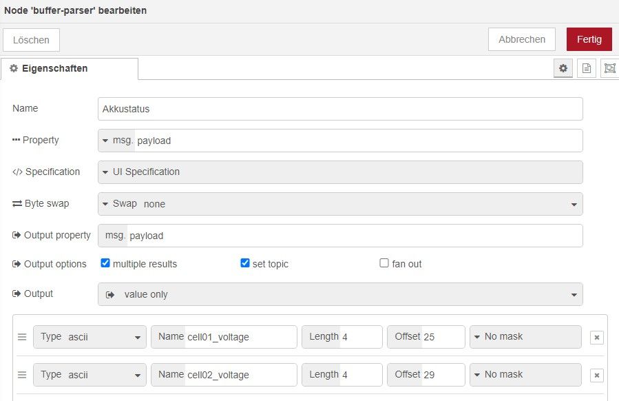

      Die Werte kommen aus dem Node "Buffer-parser".
      cell01_voltage : msg : Object
      object
      topic: "cell01_voltage"
      specification: object
      payload: "0BC8"
      _msgid: "6d993129914a6e24"
      Und davon kommen viele Werte, immer mit anderen Topic.
      Im Iobroker habe ich den Ordner erstellt: 0_Userdata.0.Akku
      und dort drunter sollen die States mit dem Namen des Topics erstellt werden und dann mit dem payload beschrieben werden.
      Frage: Wie setze ich die Variablen im "ioBroker out" in die Felder ein?
      Spitze Klammer klappen nicht..

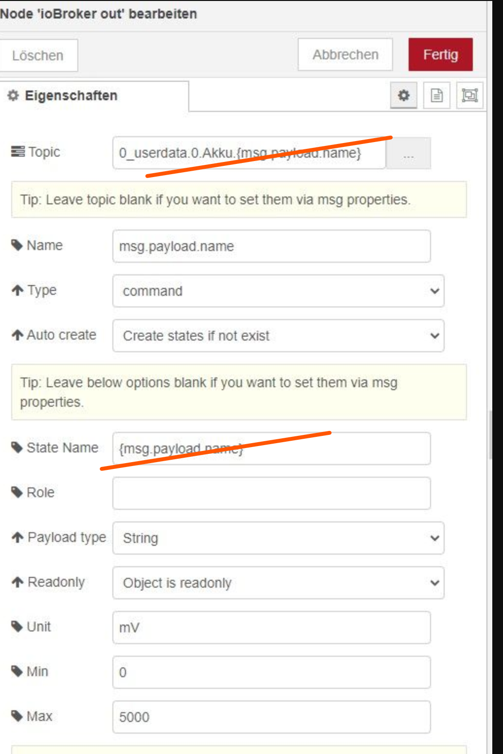

        @werde45 Am besten Du nimmst aus der Buffer Node ein key/value Output - und bildest ein Objekt.
        Dann kannst Du meinen Flow nehmen, der Dir daraus einzelne Datenpunkte zusammen mit der iobroker Out Node erstellt:
        https://forum.iobroker.net/topic/43856/json-oder-javascript-objekt-in-iobroker-datenpunkte-zerlegen
        Ansonsten musst du halt wenn Du es selbst machen willst das topic halt vorher zusammen stellen.

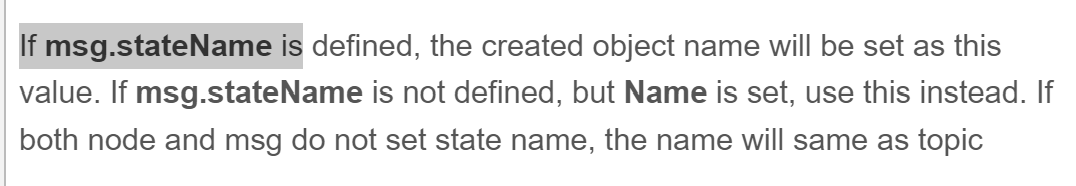

        Also topic vorher mit einer change Node zusammenstellen und den State Namen musst Du auch über das Nachrichtenobjekt erstellen:
        msg.stateName
        Das steht ja alles in der Hilfe zur iobroker Out node.

                    So siehts aus:
                    {"topic":"cell01_voltage","specification":{"type":"ascii","name":"cell01_voltage","offset":25,"length":4,"offsetbit":0,"scale":"1","mask":"","id":0,"value":"0BC2"},"payload":"0BC2","_msgid":"c6ed947a2da3bd2a"}
                    Der Name ist der Name des States, Payload ist der eigentliche Wert, der noch von Hex gewandelt werden muss, die anderen Werte des States sind Statisch ebenso wie die anderen Optionen (Einheit etc.)

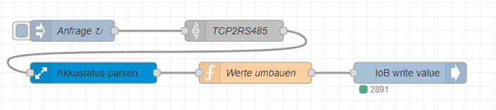

                              @mickym Guten morgen,
                              leider viel Neuschnee in Oberbayern - daher keine Solarleitung aber Zeit...
                              Ich habe die Wandlung nun in eine Funktion geschrieben und es klappt. Und alles im Parser steuerbar.
                              msg.ack = true;
                              msg.Name = msg.topic;
                              msg.topic = "0_userdata.0.Akku." + msg.topic;
                              // Hex in Dezimal wandeln
                              msg.payload = parseInt(msg.payload, 16);
                              return msg;
                              Danke. Ich wünsche ein schönes Wochenende.
