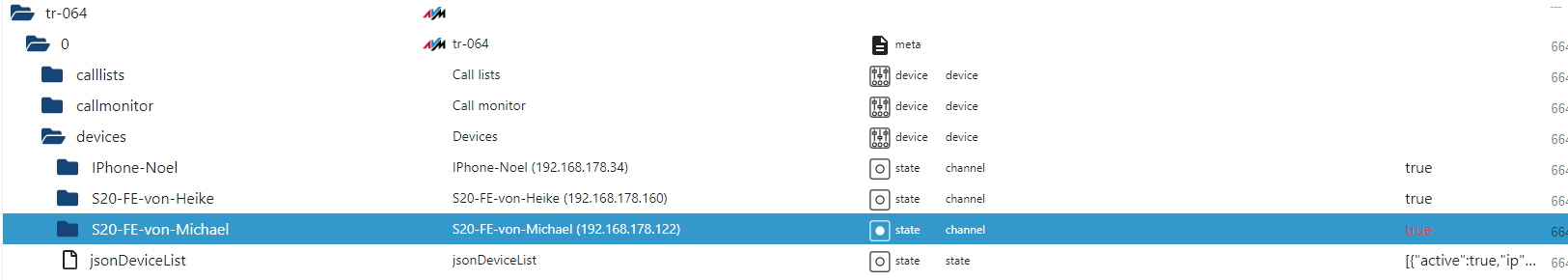

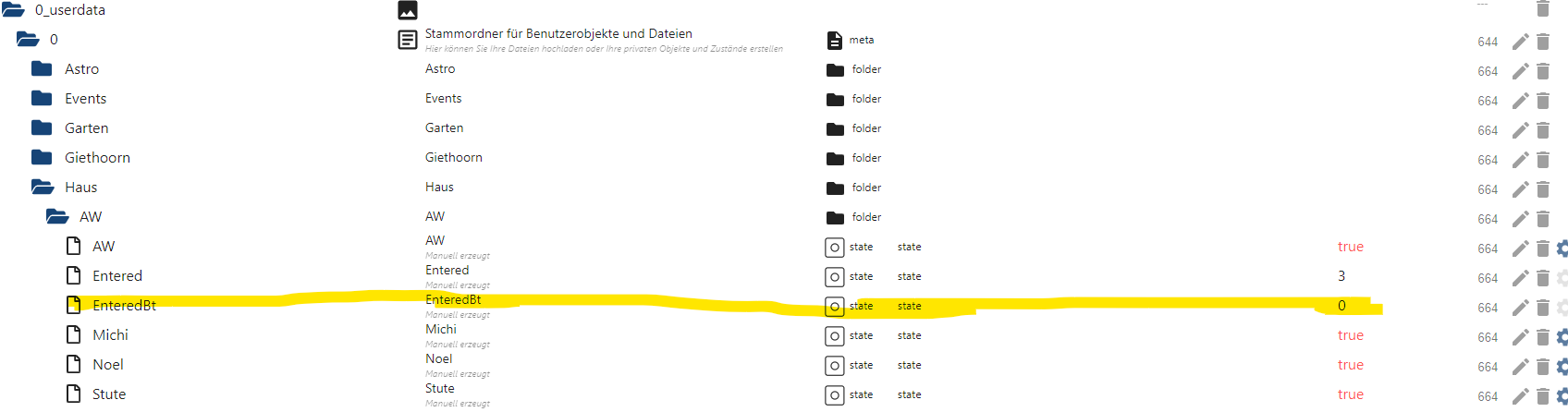

                michihorn
                @bahnuhr
                so sieht tr-064 aus:
                so sieht 0_userdata aus:
                • M michihorn

                    @michihorn sagte: so sieht tr-064 aus:
                    Dann passt der Selektor nicht. Welche Datenpunkte sind die richtigen unter den Kanälen?

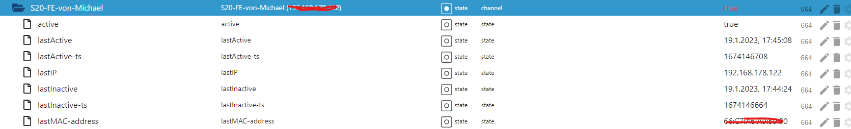

                                    michihorn
                                    schrieb am zuletzt editiert von michihorn
                                    JA sobald ACTIVE true ist, ist auch das Verzeichnis true
                                    • M michihorn
                                      @michihorn sagte: sobald ACTIVE true ist, ist auch das Verzeichnis true
                                      Dann beschränke den Selektor auf "active".
                                      const ids = $('tr-064.0.devices.*.active');
