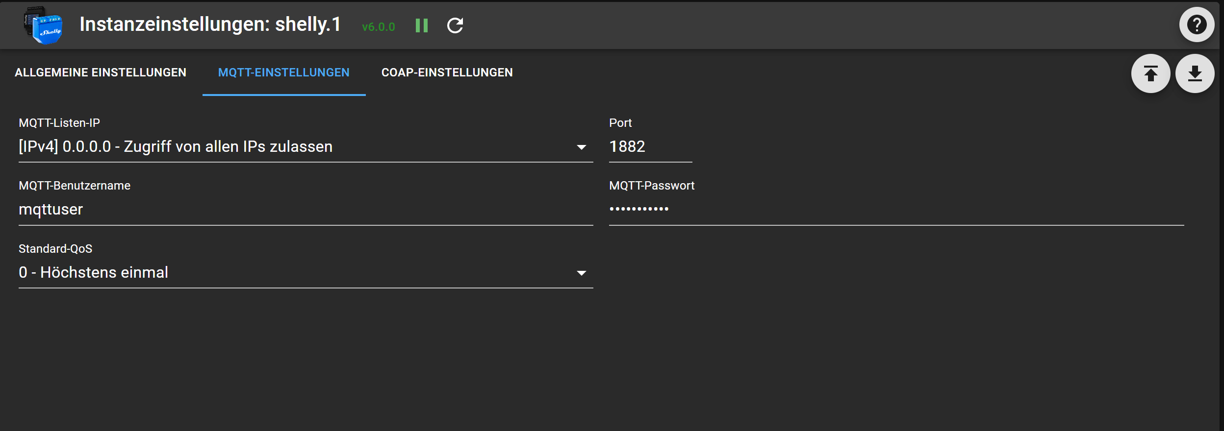

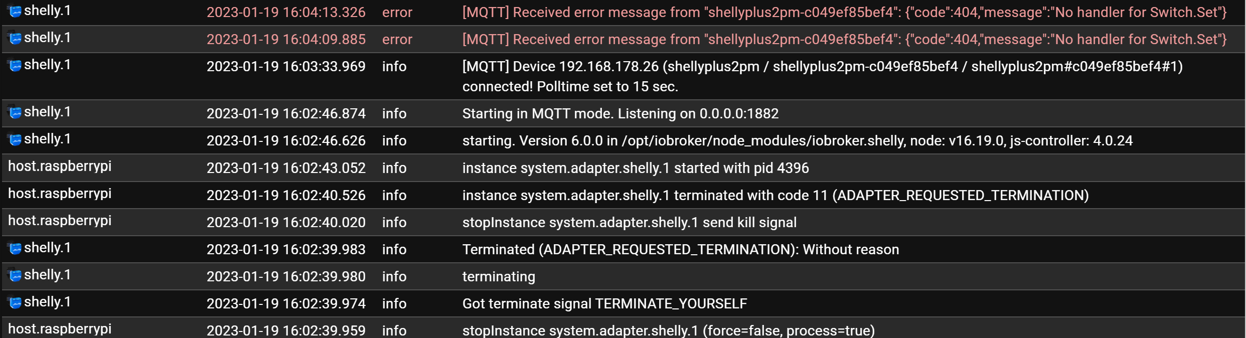

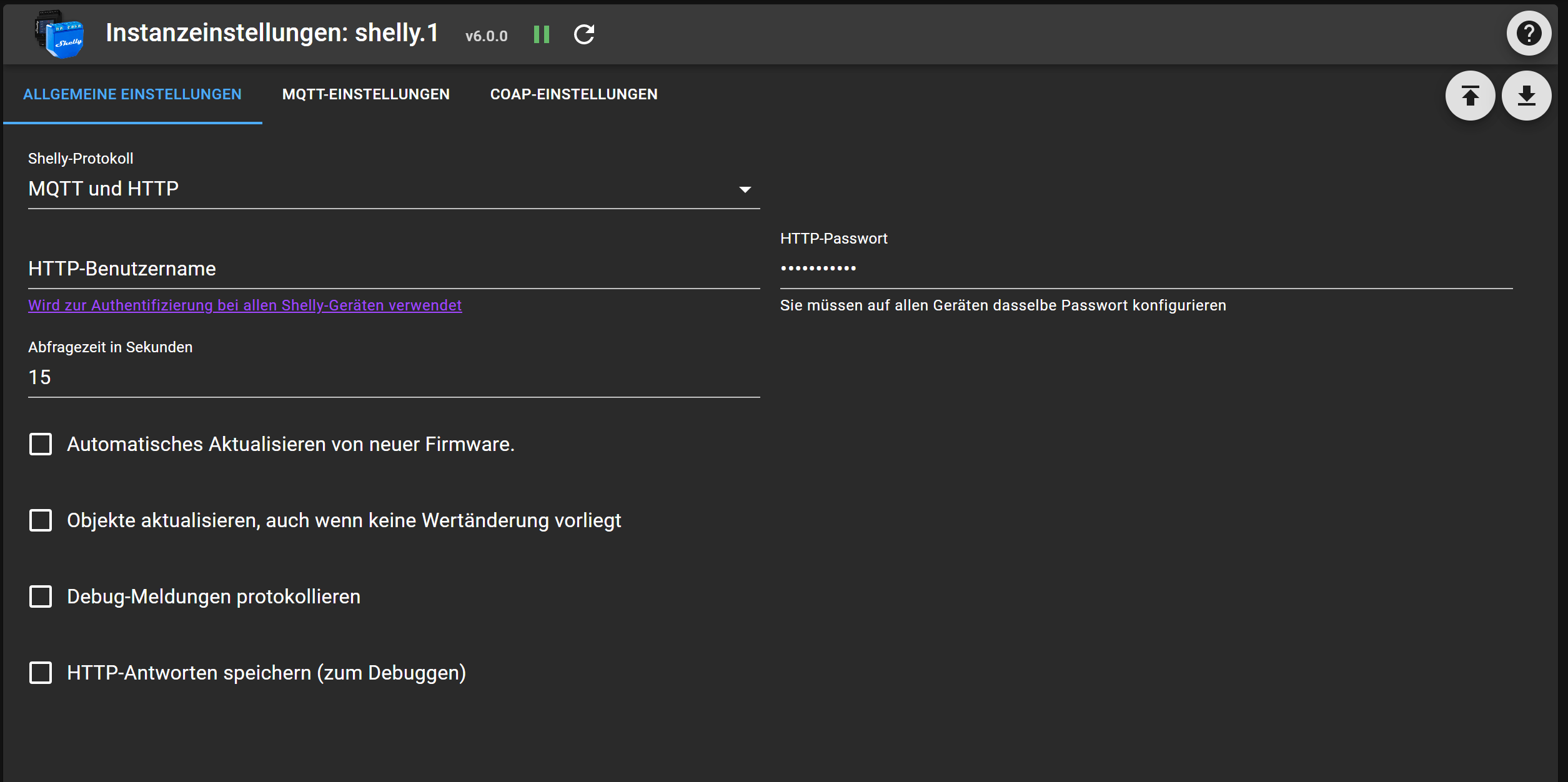

    ich habe jetzt versucht einen Shelly der Gen 2. mit in mein System einzubinden.
    Ich habe eine neue Instanz angelegt da die neuen Shellys ja kein coap mehr unterstützen.
    Unter objekten wird mir auch der Shelly angezeigt und wird auch grün, doch die befehle werden nicht an den shelly geschoben, ich bekomme immer nur folgende Fehlermeldung (Siehe Bild)
    Mqtt einstellungen von der shelly Weboberfläche und IOBroker siehe Bilder.
    Vielleicht kann mir von euch einer weiterhelfen
    Passwort und Benutzer sind gleich (Shelly Obefläche/Mqtt-passwort)

              da_Woody
              @maxi spar dir mal das gekritzel. deine interne IP ist egal.
              meine einstellungen:
              7cd71690-3405-42fa-a049-f50f62b2f6df-grafik.png c9062ffc-f8d7-4f0f-9e96-0db99a2af0d2-grafik.png b939818c-dda4-4499-b67f-cd660d17872a-grafik.png
              ohne probleme.
              gruß vom Woody
              M 2 Antworten Letzte Antwort

                maxi
                @da_woody
                Danke,
                Hab die gleichen einstellungen.
                Immernoch der gleiche Fehler

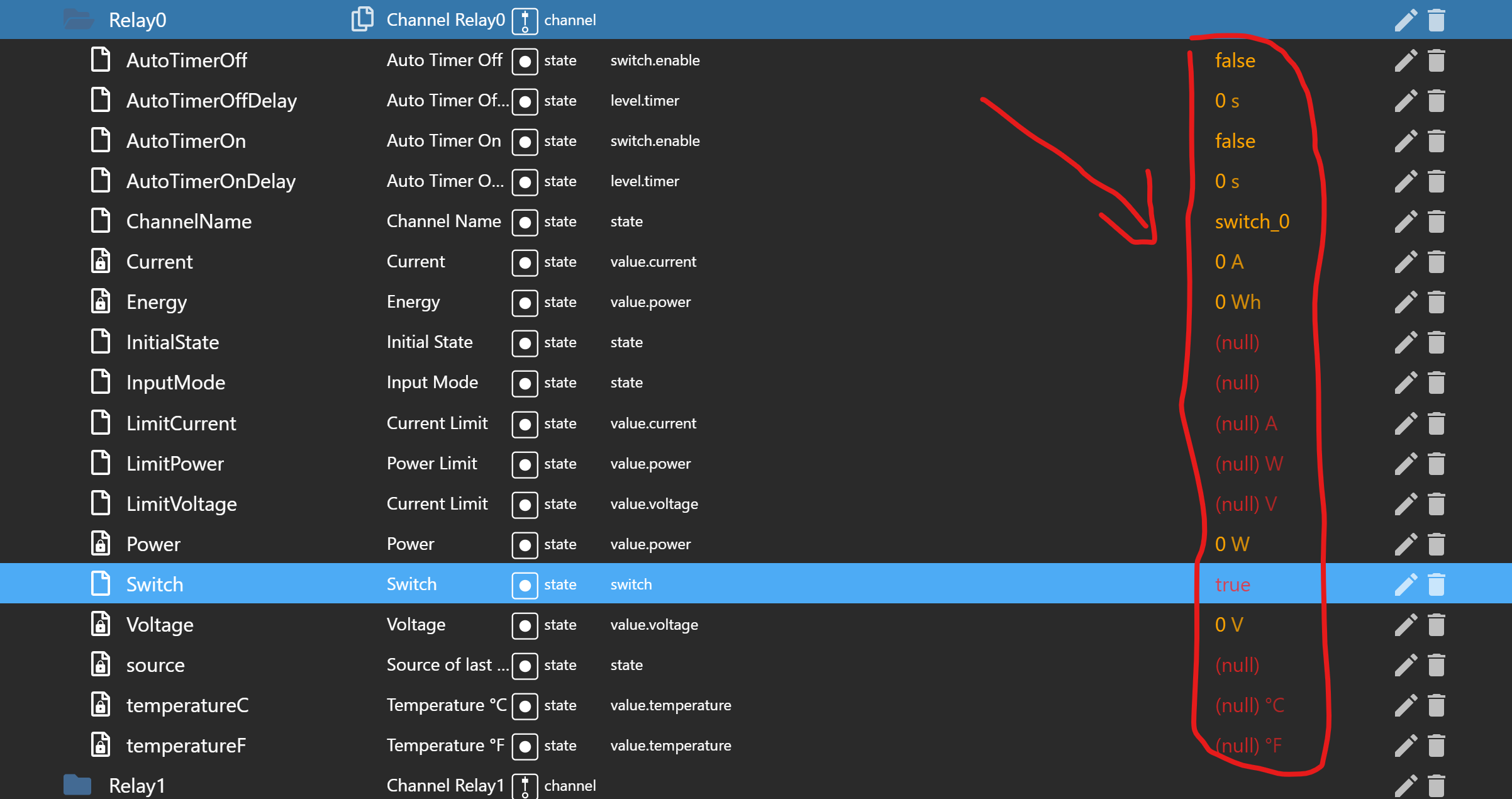

                  maxi
                  @maxi Nach 2Tagen Hin und her probieren funktiontionert es jetzt.
                  Einmal den Shelly von der Cover funktion auf Switch gestellt. Kaum waren alle werte da...
                  Vielen dank für die hilfe. Thread kann zu

                      maxi
                      @reutli Ich muss das Thema leider nochmal aufmachen..
                      Die Fehlermeldung kommt wieder sobald ich in dem Webinterface auf Cover umstelle.
                      (Siehe Bild)
                      Im Switch Modus funktioniert er einwandfrei.
                      Hat jemand den Shelly 2PM momentan als Rollladenaktor mit IOBroker im Einsatz?
                      Bei mir läuft er damit einfach nicht..

                        reutli
                        @maxi sagte in MQTT Fehler mit Shelly Gen.2:
                        Welche genau?
                        Wie genau angeschlossen und verdrahtet?
                        Ich habe leider keinen Plus2PM im Einsatz....

                          maxi
                          @reutli
                          Die gleiche wie weiter oben.
                          Aber wie gesagt nur wenn ich den shelly in cover modus umstelle.
                          Ich hab ihn auch mal im Yahka adapter angelegt. Macht rein garnichts...
                          Ich hab ihn noch nicht vedrahtet. Er ist bis jetzt nur an 230 V Angeschlossen.
