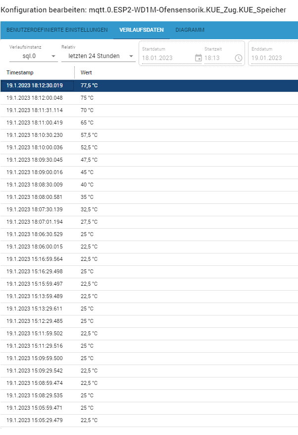

    Ich schreibe bei einem Temperatursensor die Werte mit. So weit so gut. Ich will aber, dass der Adapter nur geänderte Werte wegschreibt. Hätte es m.M. auch richtig eingestellt, trotzdem werden gleiche Werte hintereinander protokolliert.
    Auf Grund meiner Einstellungen hätte ich erwartet, dass nie gleiche Werte hintereinander protokolliert werden.

    @metaxa sagte in SQL Adapter schreibt ungewollt Daten weg:
    scheint er auch nicht zu machen.
    Das sieht für mich aus, als ob gleiche Werte nur an Grenzen zu geänderten Werten geschrieben werden. Wenn zwischen diesen Grenzen längere Zeiträume liegen, erscheinen währenddessen keine weiteren Werte.
        Kannst du bitte obige Aussage irgendwie anders formulieren, ich lese sie schon mehrfach, ich verstehe sie einfach nicht.
        hmmm, hab sie schon zweimal editiert gehabt 😂
        Anscheinend sendet dein Sensor alle 30 Sekunden.
        Wenn sich der Wert ändert wird der neue Wert geschrieben.
        Wenn sich der Wert nach z.B. 5 Minuten wieder ändert, wird anscheinend letzte identische Wert und dann 30 Sekunden später der erste geändert Wert geschrieben.
        alles dazwischen wird nicht geschrieben.

          @metaxa
          @Homoran meint z.B. das hier:
          Dazwischen liegen > 1,5 Std. ... ohne dass da was gespeichert wird.
          Es wird von 30° auf 27,5 ° geändert => wird gespeichert.
          Es wird von 27,5 ° auf 25° geändert => wird gespeichert.
          Dazwischen aber nix. Nur an den Grenzen zu einem weiteren (anderen) Wert.

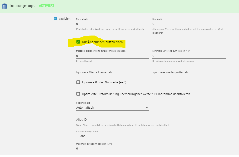

            @metaxa sagt: Was müßte ich ändern?
            Versuche es mal mit einer "Minimalen Differenz zum letzten Wert" von 0.1.

              @paul53 sagte in SQL Adapter schreibt ungewollt Daten weg:
              Funktioniert! Auch dir wieder einmal herzlichen Dank!

                @codierknecht said in SQL Adapter schreibt ungewollt Daten weg:
                Genau. Und ich kann mich täuschen, aber kann man dieses Verhalten nicht mit dem etwas sperrig benannten Konfigurationsparameter "Optimierte Protokollierung übersprungener Werte für Diagramme deaktivieren" abschalten?

                  @gaspode sagte in [gelöst] SQL Adapter schreibt ungewollt Daten weg:
                  genau!
                  dafür sollte dieser Punkt und das "Verhalten" da sein.
                  so wie es jetzt ist, zieht den Graphen so lange horizontal, bis der nächste Wert anders ist.
                  Wenn vor dem Wechsel des Wertes der alte Wert nicht wiederholt wird, wird die Linie ab dem einen Wert "schräg" zum neuen Wert gezogen, was einen stetigen Anstieg/Abfall impliziert, der nicht existiert.

                    @gaspode
                    Ich habe deinen Tipp vor 1 Std. ausprobiert, bis jetzt fallen mir keine doppelten Werte auf.
                    den Sensor habe ich veranlasst nur noch alle 60 Sekunden zu senden
                    muss aber auch sagen, dass die aktuellen Temperaturen aktuell sehr große Schwankungen haben, da ich meinen Ofen in Betrieb genommen hatte.
                      👍 Exakt, so habe ich mir das vorgestellt! Danke @gaspode!
