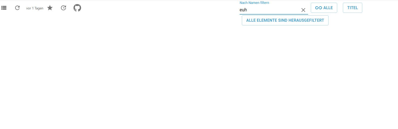

                    topsurfer
                    #152
                    Für den konkreten Adapter gibt es keine 'ordentliche' Veröffentlichung.
                    OK, dann wäre mein oben beschriebener Weg der korrekte?
                    Wobei, gerade nochmal nach "euhome" gesucht, jetzt findet er keinen Adapter mehr (?!)
                    Komisch ...
