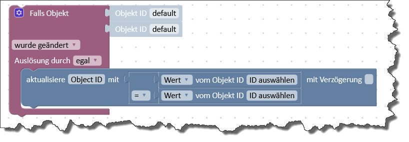

      @schmello
      So auf die Schnelle:
      Ich würde einen "Sichtbar" DP (Boolean) zusätzlich einrichten und diesen per Script bei Änderungen an den beiden anderen setzen.
      In der VIS kann man dann ein Widget mit diesem DP auf sichtbar ja/nein setzen.

          @schmello
          Ersetze "Script" durch "Blockly". Das ist wirklich kein Hexenwerk.

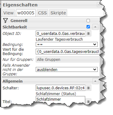

            Führt dieser Ansatz nicht auch zum Ziel?
            Wird bei Wert für Bedingung der Wert vom Allgemeinen Objekt ID gezogen?
            Wenn ich die Bedingung nämlich auf == setze. Wird der Datenpunkt in Vis nicht mehr angezeigt.

              @schmello sagte in Zwei Datenpunkte vergleichen und nur bei gleich Anzeigen?!:
              Prinzipiell funktioniert das.
              Aber nicht mit Deiner speziellen Einschränkung:
              nur Anzeigen lassen wenn beide Werte gleiche oder maximal nach komme stelle 2 unterschiedlich sein dürfen.
                  Das Heißt wenn ich bei Sichtbarkeit den wert für Bedingung leer lasse wird immer der Wert aus der Objekt-ID von Allgemein genommen?
                  Nein - dann wird die Sichtbarkeit gar nicht beeinflusst.
                  An einem Widget hast Du den DP für die Anzeige. Da steht der Wert drin, der im Widget angezeigt wird.
                  Wenn das Widget jetzt nur aufgrund bestimmter Bedingungen angezeigt werden soll (oder halt nicht), kannst Du einen beliebigen (gleichen oder anderen) DP angeben und mit Bedingungen versehen, um damit die Sichtbarkeit zu steuern.
                  Eigentlich verglichen mit einem festen Wert, Ich kann aber auch hingehen, und den Vergleichswert mit einem Binding aus einem anderen DP lesen.
                  Beispiel (sinnbefreit):
                  Ich habe ein Widget, das mir den Zustand eines Kontaktsensors darstellt.
                  Das möchte ich aber nur dann sichtbar haben, wenn mein aktueller Gasverbrauch exakt dem Gas-Tagesverbrauch von gestern entspricht.
                  Ist natürlich völliger Mumpitz, sollte aber das Prinzip klarstellen.

                    @codierknecht
                    Heißt den Wert den ich vergleichen möchte muss dann in Wert für Bedingung immer in geschweifter Klammer stehen damit verwendet wird?
                    • schmelloS schmello
                      @codierknecht
                      CodierknechtC Offline
                      Codierknecht
                      Ja, nennt sich „Binding“. Du willst ja für die Bedingung nicht mit einem fixen Wert, sondern mit einem DP vergleichen.
