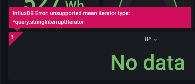

    Hab die Letzte Version von iobroker, influxdb 1.8 und nehme damit meine Meßwerte verschiedenster TASMOTA Geräte auf.
    Alle Werte sind soweit auch mit Grafana anzuzeigen. Da ich sehr viele Steckdosen habe, habe ich in der Visualisierung die IPs vorgesehen.
    Nur leider speichert iobroker diese nicht in die DB. Die Measurements werden angelegt, aber es kommen keine Daten an. Die IP ist in der Objektübersicht von iobroker auch rot.
    In der db landet das Measuremet zwar, aber es sind keine Daten drin.
    Die Db meldet einen Fehler, ich weiß aber nicht, wie man das abstellt.
    Habt ihr ne Idee?

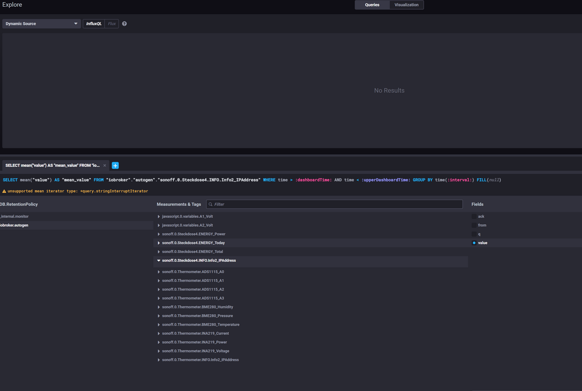

          @fellpower
          Du versuchst den Mittelwert der IP-Adresse zu ermitteln (mean). Das ist natürlich nicht möglich. Ich würde das "Mean" durch "last" ersetzen.
          Und natürlich das, was @guergen sagt.

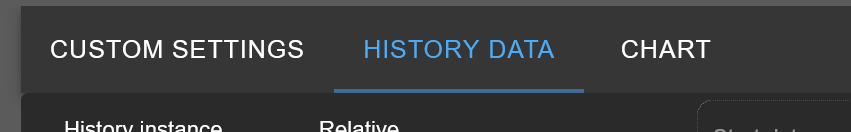

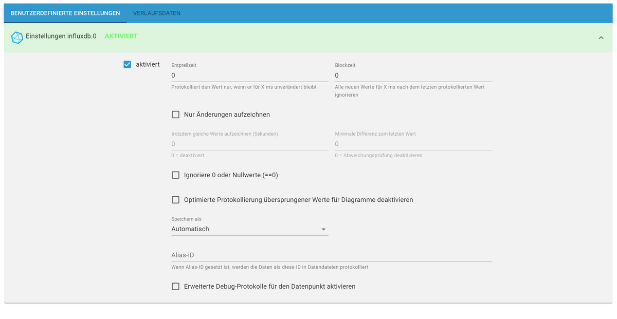

                  @fellpower Mach mal bei nur Änderungen aufzeichnen mal ein Kreuz und trage bei trotzdem... eine Zahl ein, z.b. 1800. Dann zeichnet Influx alle 1800 s (30Min) dennoch die Ip auf.

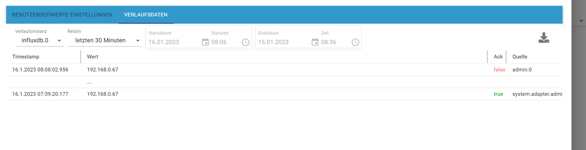

                    Marc Berg
                    @fellpower sagte in IP von Steckdosen wird nicht in der InfluxDB gespeichert:
                    @marc-berg
                    Wo genau finde ich das?

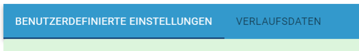

                    In der deutschen Übersetzung heißt das "Verlaufsdaten". Ist in deinem Screenshot mit drauf.

                      F Offline
                      F Offline
                      fellpower
                      @marc-berg
                      @guergen
                      Hab ich gemacht, ändert nix

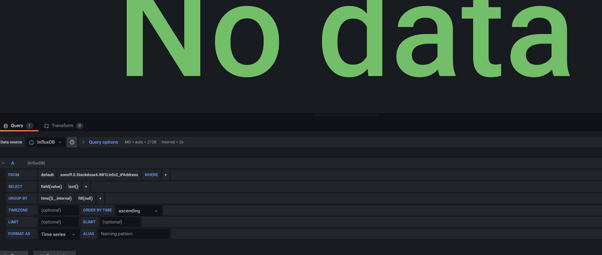

                        Marc Berg
                        @fellpower
                        Also sind die Daten da! Und jetzt nochmal das "mean" entfernen und durch "last" ersetzen.

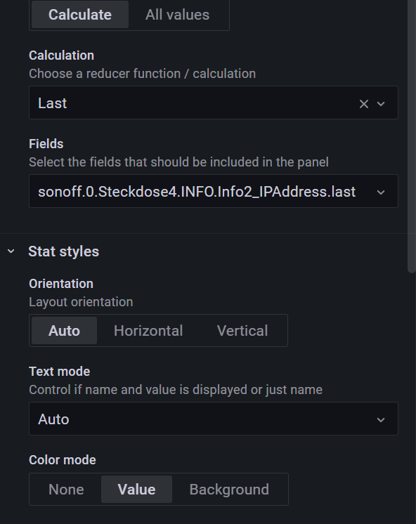

                            @marc-berg
                            Habs in grafana ersetzt, es kommen aber immer noch keine Daten

                              Marc Berg
                              @fellpower
                              Welchen Zeitraum fragst Du ab? Der Zeitraum muss den letzten geschriebenen Wert (bei Dir 8:08 Uhr) mit umfassen.

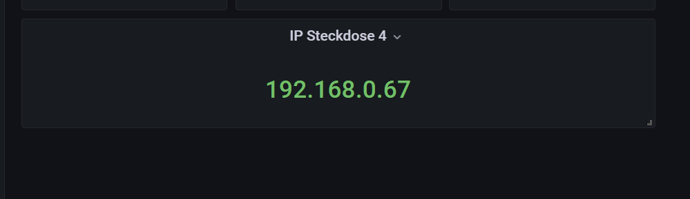

                                  @guergen
                                  Hab auf 10 gestellt, zum Testen. Keine Daten. In Grafana hab ich aktualisiert, bzw auch mal auf 10sek gestellt - nix

                                    guergen
                                    schrieb am zuletzt editiert von guergen
                                    @fellpower Da sind doch Daten, jetzt sollte die auch in influx auftauchen. Alle 10 Sek werden jetzt Daten in die DB geschrieben, auch wenn sie sich nicht ändern.

                                      fellpower
                                      @guergen

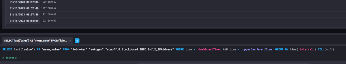

                                      1. ich habe mal bei anderen Werten geguckt, zb Strom. Da steht als Quelle sonof, bei der IP steht als Quelle influxdb. Muss das so?
                                      2. ich hab mit Chronograf mal in die DB geguckt, die ist leer an dem Measurement - da ist nix drin ^^

                                        guergen
                                        @fellpower Influx steht da, weil du alle 10 sek. einen wert anforderst, das passt so. Würdest Du die IP ändern, würde die von admin.0 geändert.
                                        Ich habe leider InfluxDB2.x, da ist das etwas anders.... da kannst du direkt Graphen sehen.

                                          fellpower
                                          @guergen
                                          Also für mich sind da keine Daten drin ^^
