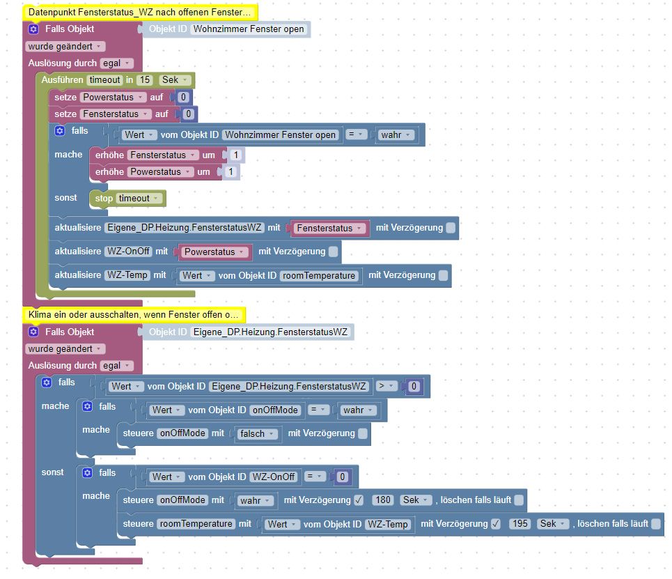

    Gismoh
    habe ein Skript, welches ich einst aus einem Post von hier kopiert habe für die Fenstersteuerung von Tado,
    abgewandelt für die Steuerung für die Klimaanlage zum Heizen.
    Nun habe ich das Problem, das ich den Wert "Klimaanlage on/off" (also den Status, ob die Klima an oder aus war) bevor das Fenster geöffnet wurde nicht wirklich gespeichert bekomme.
    Den gleichen Zustand der Klima hätte ich gerne auch nach dem Anschalten der Klimaanlage wieder hergestellt.
    Hätte dort jemand ein eine Idee?
    Besten Dank!

      CinimodC Offline
      CinimodC Offline
      Cinimod
      @gismoh
      Schreib einfach den aktuellen status in eine variable direkt nach dem triggern, dann kannst du den Status anschließen wieder mit dem Inhalt der variable setzen.
      • G Gismoh
        Besten Dank!

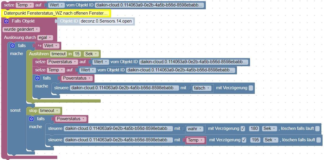

        @gismoh sagte: eine Idee?
        Versuche es mal so:
         <variables>
           <variable id="se=+hy@y8bWbQ|kTOgNN">Temp</variable>
           <variable type="timeout" id="timeout">timeout</variable>
           <variable id="AP~O:dccT#RPz4Zz[P9R">Powerstatus</variable>
         </variables>
         <block type="variables_set" id="Rk#sp^z9y=l.u}sRRN14" x="-687" y="-812">
           <field name="VAR" id="se=+hy@y8bWbQ|kTOgNN">Temp</field>
           <value name="VALUE">
             <block type="get_value" id="^4mp7g0wF`a!4[$#:9G;">
               <field name="OID">daikin-cloud.0.114063a9-0e2b-4a5b-b56d-8598ebabb7d7.climateControl.temperatureControl.operationModes.heating.setpoints.roomTemperature</field>
             </block>
           </value>
           <next>
             <block type="comment" id="=3!jd`1|Hy3cqO)+jsgy">
               <field name="COMMENT">Datenpunkt Fensterstatus_WZ nach offenen Fenstern steuern</field>
               <next>
                 <block type="on_ext" id="VM]_r0ef5,ydpGQwlkoT">
                   <value name="OID0">
                     <shadow type="field_oid" id=":L*3]%4|/wjM*$gZ;z^.">
                       <field name="oid">deconz.0.Sensors.14.open</field>
                     </shadow>
                   </value>
                   <statement name="STATEMENT">
                     <block type="controls_if" id="es,KM^zGCPk4|ft{%]WW">
                       <value name="IF0">
                         <block type="on_source" id="WmW8^jBZ(ktXS1s3h1XV">
                         </block>
                       </value>
                       <statement name="DO0">
                         <block type="timeouts_settimeout" id="]$Z@`a%[TKE$_4,vW*JW">
                           <field name="DELAY">15</field>
                             <block type="variables_set" id=")v!~o/6:p$j{.H[!tvO2">
                               <field name="VAR" id="AP~O:dccT#RPz4Zz[P9R">Powerstatus</field>
                                 <block type="get_value" id="t3rO{.v/WsbG/[3c2A=R">
                                   <field name="OID">daikin-cloud.0.114063a9-0e2b-4a5b-b56d-8598ebabb7d7.climateControl.onOffMode</field>
                                 </block>
                               </value>
                               <next>
                                 <block type="variables_set" id="A|{(he`MnrWr;iTmAzG)">

        Ein Problem entsteht, wenn das Fenster innerhalb der 180 s Einschaltverzögerung erneut geöffnet wird.
        G 2 Antworten Letzte Antwort
          Versuche es mal so:

          G Offline
          Gismoh
          Besten Dank, hast es ja auch super verschlankt 😊
          Logisch kann ich das Skript gerade zwar nicht mehr nachvollziehen,
          aber du hast es ja wirklich "drauf" 👍
          Werde es nun mal testen, auch was passiert, wenn man das Fenster innerhalb den 180 Sek erneut öffnet.
          Vielen Dank!

                Das sich das Skript den Zustand der Klimaanlage merkt, scheint leider nicht zu klappen.
                Auch wenn die Klima aus war, schaltet diese nach dem Schließen des Fensters wieder ein.
                Aber, denke habe es .... teste es gerade
