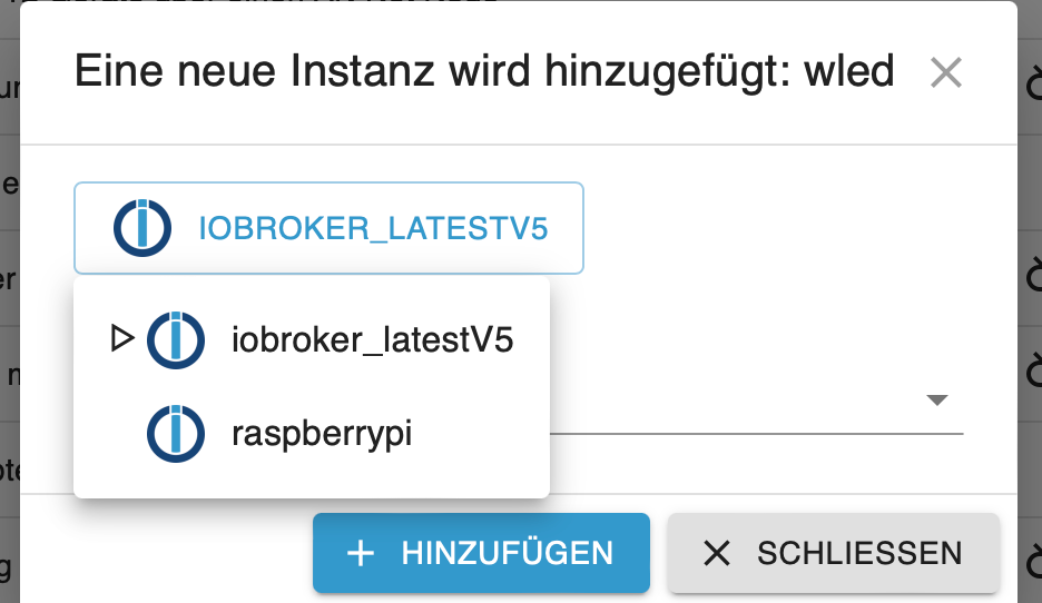

    Jetzt habe ich ein weiteren Slave hinzugefügt, der erscheint auch in der Hostliste im Webinterface, aber wenn ich eine Instanz installieren möchte, habe ich in der Auswahlliste nur mein Master und den alten Slave.

    Wenn ich ganz oben in der Kopfzeile den neuen Slave auswähle und dann eine Instanz installiere, wird die ihm sofort hinzugefügt .
    Aber es sollte ja auch anders gehen .
    Ich möchte nämlich demnächst eine Instanz vom einen Slave zum anderen umziehen, dass geht ja über den Expertenmodus und dann Edit Host für diese Instanz (dort wird auch der neue Slave angezeigt).
    Jetzt wollte ich halt nur fragen ob das ein Bug ist oder ich irgendwas falsch gemacht habe, denn nachher klappt der Umzug nicht und bevor ich mir Ärger mache, kläre ich es lieber im Vorfeld.

      @tugsi wird wohl ein Bug sein... mach ein isse auf GIT bei admin

        @arteck Issue habe ich erstellt Slave not in the selection list for instance installation #1869
        Wobei mir dabei aufgefallen ist, dass ich auf den neuen Slave NodeJS 16 schon drauf habe und auf dem Masternoch die v14, nicht das es daher kommt...
