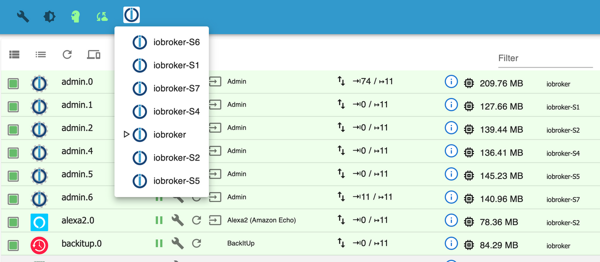

    Ich habe da ein kleines Problem, welches ich so nicht lösen kann.
    Mein ioBroker läuft im Multihost Modus verteilt auf mehreren Rechnern. Jetzt ist es scheinbar so, daß abhängig von der Reihenfolge der ioBroker Instanzen irgendwo in einer Konfiguration festgelegt wird, mit welchem Admin-Adapter das UI auf Port 8081 verbunden wird, wenn ich es auf irgendeinem Browser öffne.
    Mit "Host Reihenfolge" meine ich die Reihenfolge im Dropdown zur Host Auswahl (siehe Bild):
    Bei mir wird immer per default zum Admin-Adapter auf "iobroker-S6" verbunden. Das ist sub-optimal, denn dies ist mein schwächster Host, ein Raspi Zero, der eigentlich nur da ist, um irgendwo im Haus einen ZigBee Stick zu hosten. Ein Aufruf des UIs über die Admin Instanz auf diesem Pi Zero führt oftmals zu einer Meldung über eine verzögerte Verbindung. Klar, ist ja auch nur ein Pi Zero.
    Meine Frage ist jetzt: wo - ich vermute ein JSON - sind die Hostnamen und die Reihenfolge im ioBroker hinterlegt? Ich würde die Reihenfolge dort gerne abändern und den Host "iobroker" an die erste Stelle legen. Oder grundsätzlich "vernünftig" nach Namen sortieren, denn die aktuelle Reihenfolge stört meinen "Monk"...
    Die gleiche Reihenfolge wird übrigens auch angezeigt, wenn man den Abschnitt Hosts im links UI öffnet. Leider kann man auch da nichts verschieben.
    Wer hat da einen Tip für mich? Danke!

        Auf meinem "iobroker-S6" läuft gar keine Admin Instanz. trotzdem öffnet sich per default das UI auf jedem meiner Hosts (über IP) mit der Einstellung, als hätte ich - wie in dem obigen Bild möglich - den Host "iobroker-S6" ausgewählt.
        Vielleicht drücke ich mich auch umständlich aus. Ich möchte gerne, daß mein ioBroker UI immer mit einem von mir definierten, "aktuellen" Host gestartet wird. Egal auf welcher IP ich das UI aufrufe.

          du musst immer den Master aufrufen.
          Bei korrekter Multihost Installation läuft alles über diesen.
          hattest du den nach der Installation und vor der Kopplung an den Master wirklich gelöscht?
          FredFF 1 Antwort Letzte Antwort

            @higginsd meint wohl die Ansicht beim klicken auf das ioBroker Logo und die Reihenfolge der Hosts in der Adapter bzw. Instanzen Ansicht.
            Bei mir ist beim Aufruf von ip:8081/#tab-adapters bzw. immer der Master an erster Stelle, danach erscheinen die Hosts in alphabetischer Reihenfolge und ich bin auch auf dem Master.
            Auf den Slaves habe ich keinen admin installiert, ich bezweifle aber das es was damit zu tun hat.
            Evtl. ist die Reihenfolge durch die (EDIT: fast gleiche) Benennung der Hosts mit iobroker-S* bei @higginsd das Problem

                @higginsd alder im ernst 6 admins.. wozu ??
