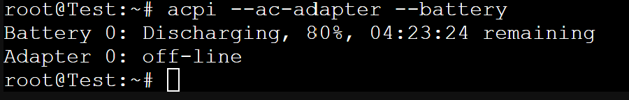

    Ich habe in der Konsole bei ausgeschaltetem Netzteil acpi --ac-adapter --battery eingegeben und folgendes Ergebnis bekommen.

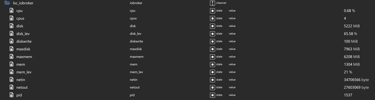

    Ich habe mir mal den Proxmox Adapter installiert. Der liest alles mögliche aus, aber bedauerlicherweise nicht den Akkustand.

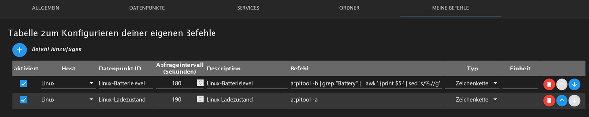

      @biker1602 Vielleicht mit Linux Control Adapter und dann diesen Zeilen:
      acpitool -b | grep "Battery" |   awk ' {print $5}' | sed 's/%,//g'
      acpitool -a
      Ergibt bei mir so was:
        acpitool -a

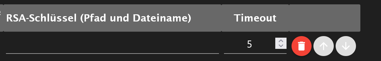

          @biker1602 Müssen tut da nichts rein. Es kann etwas eingetragen werden wenn du keinen Login via User/PW machen möchtest.
          User und PW müssen existieren und natürlich die rechte zum ausführen haben.

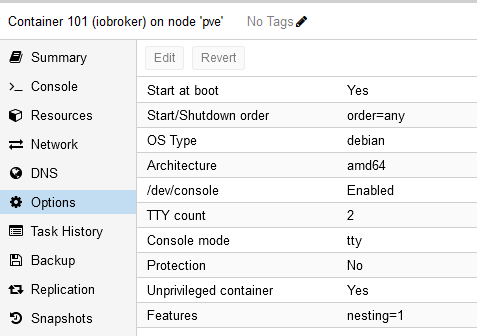

            Lege dir doch bitte einen eigenen User an und fummel nicht als "root" rum

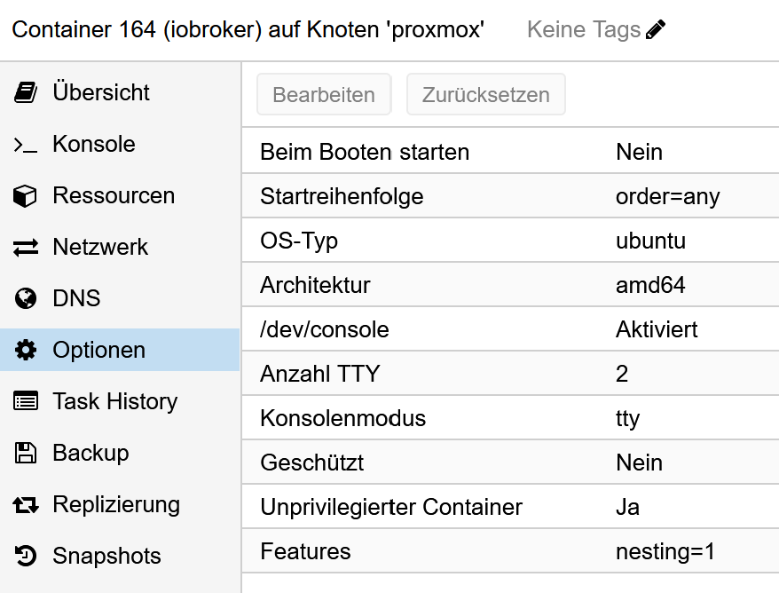

            Das habe ich nicht selber gemacht. Ich habe Proxmox installiert, dann als LXC Container Ubuntu und den iobroker installiert.

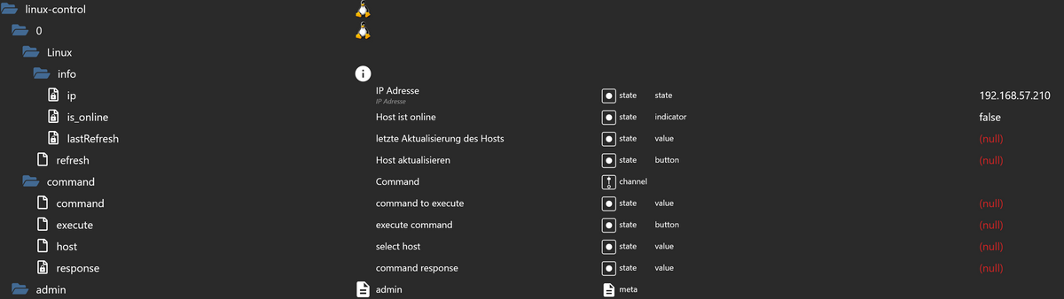

            Sag mal, die IP-Adresse ist doch vom LXC Container oder vom Proxmox Server?
            Unter Objekte sagt er nämlich. is_online als false.

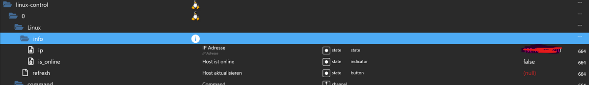

                        Das komische ist, wenn ich unter Objekte bei Ping die Geräte sehe, stehen alle bei "false" und ich komme im Terminal mit Ping und der IP-Adresse nicht einmal auf die Fritzbox. Liegt es an Proxmox, weil iobroker in einem LXC Container läuft? Ich habe den mit Proxmox ja erst nur nebenbei auf einem ausrangierten Laptop installiert, da ich noch nie davor etwas mit Proxmox zu tun hatte und der Raspi noch als Hauptserver läuft. Ich wollte es halt erst testen, bevor ich komplett umziehe. Mit meinem Raspi 4 mit 4GB bin ich an die Grenzen nach der Installation auf Debian 11 Bullseye gekommen. Da musste ich wieder zurück auf Version 10.

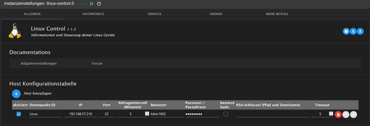

                          @biker1602 OK. Das mit dem Terminal war zwar anders gemeint aber auch gut.
                          Wenn du einen Container verwendet hast kommt es drauf an wie der eingerichtet wurde und ob die Firewall auch aktiviert wurde. Das wären Möglichkeiten warum andere Sachen nicht erreichbar sind.
                          Wenn du jetzt den LinuxControl Adapter so wie in meinem Screenshots mit der IP von ioBroker Container und den Login daten konfigurierst, was kommt dann im Logfile wenn die Abfrage gemacht wird.
                          Das Loggen für den Adapter bitte auf Debug stellen.

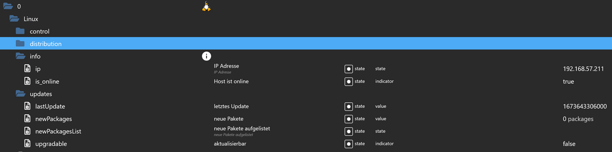

                            @wendy2702
                            So ich habe in Proxmox die Firewall deaktiviert im LXC Container mit iobroker war die Firewall aus, Proxmox und iobroker neu gestartet den Adapter auf debug gestellt mit folgendem Ergebnis.
                            2023-01-13 07:25:28.749 - info: linux-control.0 (1108) Got terminate signal TERMINATE_YOURSELF
                            2023-01-13 07:25:28.750 - info: linux-control.0 (1108) cleaned everything up...
                            2023-01-13 07:25:28.751 - info: linux-control.0 (1108) terminating
                            2023-01-13 07:25:28.751 - debug: linux-control.0 (1108) Plugin sentry destroyed
                            2023-01-13 07:25:28.751 - info: linux-control.0 (1108) Terminated (ADAPTER_REQUESTED_TERMINATION): Without reason
                            2023-01-13 07:25:32.873 - debug: linux-control.0 (1225) Redis Objects: Use Redis connection: 127.0.0.1:9001
                            2023-01-13 07:25:32.962 - debug: linux-control.0 (1225) Objects client ready ... initialize now
                            2023-01-13 07:25:32.964 - debug: linux-control.0 (1225) Objects create System PubSub Client
                            2023-01-13 07:25:32.965 - debug: linux-control.0 (1225) Objects create User PubSub Client
                            2023-01-13 07:25:33.173 - debug: linux-control.0 (1225) Objects client initialize lua scripts
                            2023-01-13 07:25:33.178 - debug: linux-control.0 (1225) Objects connected to redis: 127.0.0.1:9001
                            2023-01-13 07:25:33.258 - debug: linux-control.0 (1225) Redis States: Use Redis connection: 127.0.0.1:9000
                            2023-01-13 07:25:33.337 - debug: linux-control.0 (1225) States create System PubSub Client
                            2023-01-13 07:25:33.338 - debug: linux-control.0 (1225) States create User PubSub Client
                            2023-01-13 07:25:33.542 - debug: linux-control.0 (1225) States connected to redis: 127.0.0.1:9000
                            2023-01-13 07:25:33.956 - debug: linux-control.0 (1225) Plugin sentry Initialize Plugin (enabled=true)
                            2023-01-13 07:25:34.133 - warn: linux-control.0 (1225) Object linux-control.0.command.host is invalid: obj.common.states has an invalid type! Expected "object", received "string"
                            2023-01-13 07:25:34.134 - warn: linux-control.0 (1225) This object will not be created in future versions. Please report this to the developer.
                            2023-01-13 07:25:34.140 - info: linux-control.0 (1225) starting. Version 1.1.3 in /opt/iobroker/node_modules/iobroker.linux-control, node: v16.19.0, js-controller: 4.0.24
                            2023-01-13 07:25:34.177 - warn: linux-control.0 (1225) Object linux-control.0.command.host is invalid: obj.common.states has an invalid type! Expected "object", received "string"
                            2023-01-13 07:25:34.177 - warn: linux-control.0 (1225) This object will not be created in future versions. Please report this to the developer.
                            2023-01-13 07:25:34.186 - info: linux-control.0 (1225) getting data from Linux (192.168.57.210:22, Adapter start)
                            2023-01-13 07:25:34.203 - info: linux-control.0 (1225) [getConnection] Host 'Linux' (192.168.57.210:22) seems not to be online
                            2023-01-13 07:25:34.203 - debug: linux-control.0 (1225) [getConnection] Host 'Linux' (192.168.57.210:22) ping result: {"inputHost":"192.168.57.210","host":"unknown","alive":false,"output":"","time":"unknown","times":[],"min":"unknown","max":"unknown","avg":"unknown","stddev":"unknown","packetLoss":"unknown"}
                            2023-01-13 07:25:34.390 - debug: linux-control.0 (1225) [refreshHost] Linux (192.168.57.210:22): button 'linux-control.0.Linux.refresh' subscribed
                            Beim Ping Adapter das gleiche alle false
                            Per Putty komme ich auf den ioBroker
                              wendy2702W Offline

                              Wie sieht der Container aus:

                                die 192.168.78.210 ist die IP vom Iobroker.
                                Wurden Objekte angelegt und befüllt? Da weiß ich leider nicht, was du meinst.
                                So sieht der Container aus.

                                wenn ich bei Putty in der Konsole den Befehl eingebe, bekomme ich folgende Rückmeldung
                                Battery 0: Discharging, 75%, 03:16:38 remaining
                                Adapter 0: off-line
                                root@iobroker:~#

                                  @wendy2702 said in Akkustand vom Laptop auslesen:
                                  Du meinst im Iobroker richtig?
                                  Unter Objekte bei Proxmox wurde alles befüllt.
                                  Unter Linux Objekte allerdings nicht
                                    Adapter 0: off-line
                                    root@iobroker:~#

                                          So den User geändert neu eingeloggt und dann iobroker fix gestartet
                                          danach
                                          login as: biker1602
                                          biker1602@192.168.57.210's password:
                                          Welcome to Ubuntu 22.04.1 LTS (GNU/Linux 5.15.83-1-pve x86_64)
                                           * Documentation:  https://help.ubuntu.com
                                           * Management:     https://landscape.canonical.com
                                           * Support:        https://ubuntu.com/advantage
                                          Last login: Fri Jan 13 10:14:09 2023
                                          biker1602@iobroker:~$ acpi --ac-adapter --battery
                                          Battery 0: Discharging, 44%, 02:30:33 remaining
                                          Adapter 0: off-line
                                          im Linux Adapter den Benutzer gewechselt, aber es hat sich nichts geändert.
