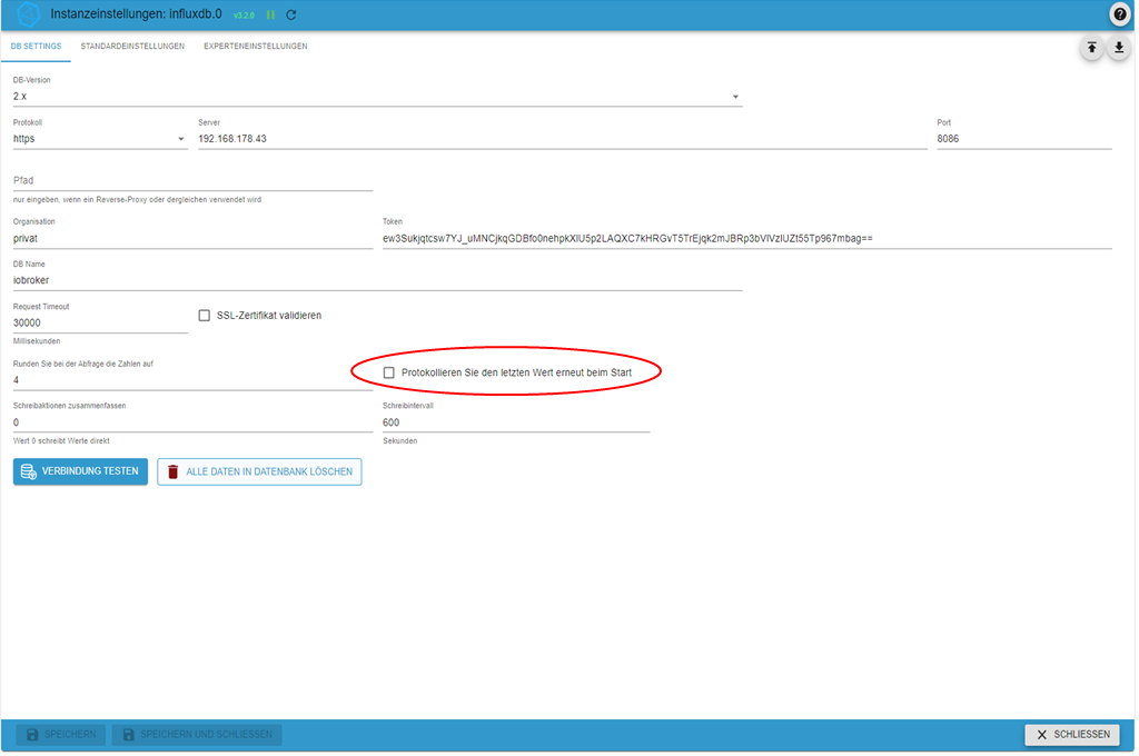

            Gelöst: In der InfluxDB-Instance muss die nachfolgende Option ausgeschaltet werden.
