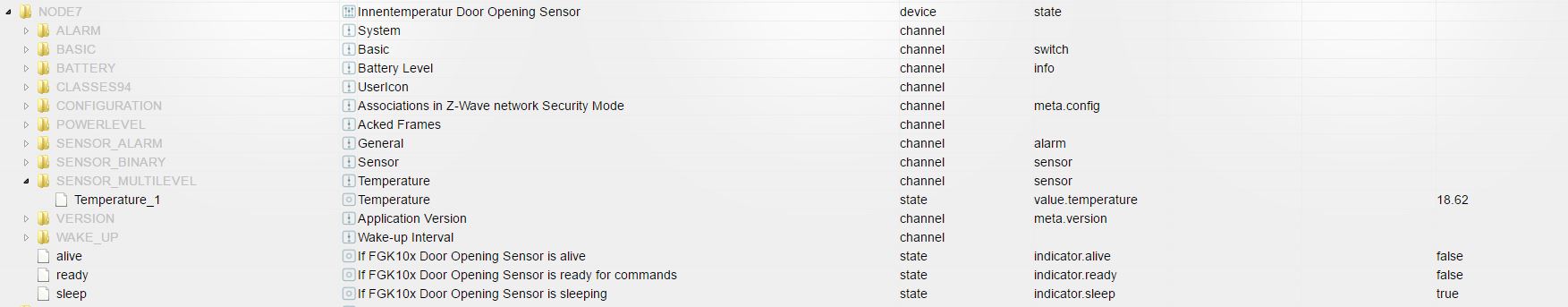

        Ich nutze openzwave über den zwave Adapter vom iobroker. Das Ganze läuft auf Debian in einer VM auf einem Windows-Server.
        Meiner Meinung nach werden die Knoten richtig angezeigt:

              was ist jetzt an den Temp Werten falsch ???
              wie wird des Sensor betrieben Batterie oder Kabel ??
              klapp mal die config auf…
                Matten

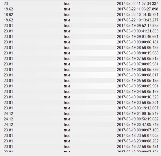

                Die Werte stehen fest bei einer Temperatur und nach Stunden kommt dann eine Messung und die entsprechende Änderung. Allerdings gibt es ja zwischendurch einen Temperaturverlauf (nachts kühler morgens ansteigend). Es sieht eher so aus, als wenn zufällig ein neuer Wert ausgelesen wird und nicht regelmäßig. 1882_config.jpg

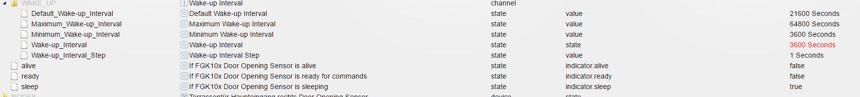

                  arteck
                  temperatur intervall steht auf 300 ms
                  aber
                  da bits noch ein Wert für wakeup wenn der Sensor Batteriebetrieben wird..
                  dasmit die Batterie nicht so stark bensprucht wird.sendet dieser einmal alle x ms die Daten
                    Matten
                    das ist richtig, den hatte ich zwischenzeitlich mal auf 3600 s gesetzt, hat aber nichts geändert.

                      hmm.. ich habe mein Sensor (Multisensor) an der Dose dran.. deshalb weiss ich nicht wie sich die wakeup intervale verhalten..
                      setzt mal ein protokoll (history) auf den sllep point.. dann siehst du wann der sensor aufwacht, vielleicht werden nur dann auch die Werte übertragen

                        Schau mal in deiner Anleitung, ob ein "Interval of Temperature reports" von 0 sek nicht "AUS" bedeutet. Dann würde der Sensor vermutlich nur neue Werte senden, wenn der Threshold (ebenfalls konfigurierbar, schau mal was die 10 bedeutet) überschritten wird.
                          Matten
                          @artek Danke, hab ich jetzt mal eingerichtet. Ich habe außerdem festgestellt, dass meine Änderungen im wake-up Intervall nicht sicher übertragen und somit geändert werden.
                          Hardware: NUC 386i, Proxmox: als VM ioBroker, HomeMatic, Hue(Zigbee), UnifiAC, Visualisierung: 24 Zoll Touchscreen Portrait Modus
                            Matten
                            @alCalzone: Der Treshold bei 10 ist 1 Grad und Du hast recht, es werden nur Änderungen übertragen. Ich habe das jetzt geändert, allerdings braucht es wohl wieder Zeit, bis die Daten beim Sensor ankommen.

                              @Matten:
                              allerdings braucht es wohl wieder Zeit, bis die Daten beim Sensor ankommen. `
                              Eventuell kannst du den manuell aufwachen. Bei meinem Heizkörperthermostat (Standard: alle 5 Minuten) geht das über einen Knopfdruck am Gerät. Die Änderungen kommen dann auch immer sofort an.

                                Der erste Sensor hat die Daten übernommen und jetzt sieht es alles schon ein wenig realistischer aus. Das ist derzeit die Testeinstellung, für ein batteriefreundliches Layout sorge ich dann später wenn es sich weiter so positiv entwickelt:
