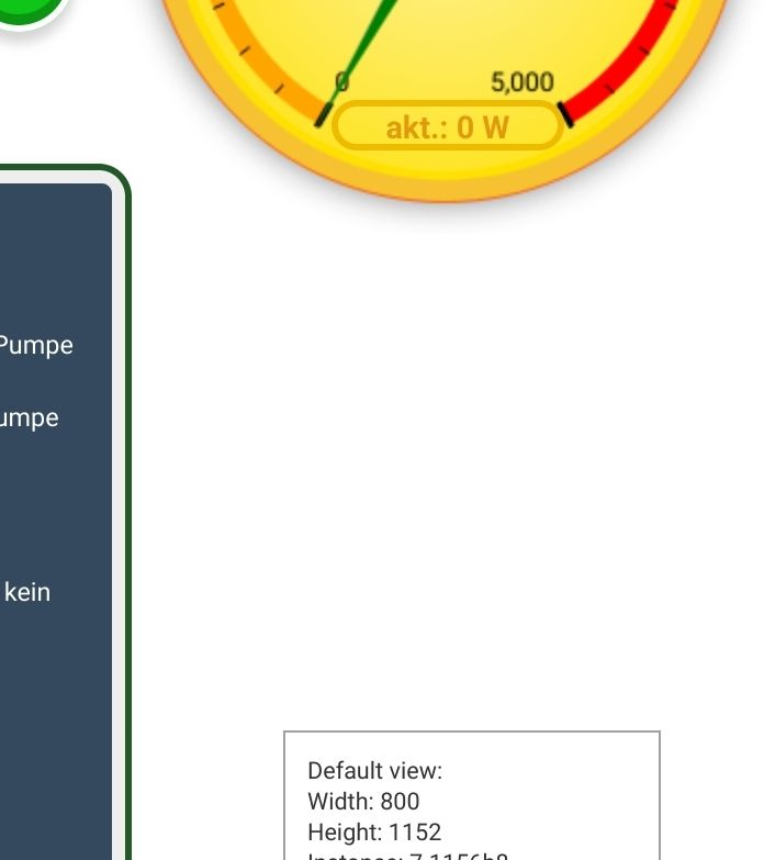

              ich habe hier am S5e ein ähnliches Verhalten, je nach Modus
              Portrait mobil
              Portrait Desktop
              Landscape mobil
              Landscape Desktop
              hier wird die Auflösung reduziert, so dass es gezoomt wirkt.
              Wird aber auch so im Widget gezeigt

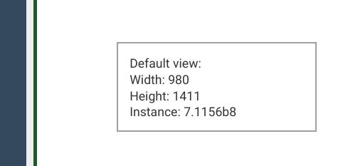

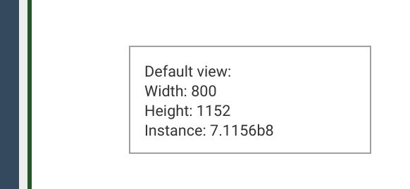

                @OliverIO
                hier kommt in Querausrichtung: W: 812 H: 388
                und in Hochkant: W: 412 H 812
                L OliverIO 2 Replies Last reply Reply Quote 0
                • L
                  Laser @Laser last edited by
                  @Homoran
                  Habe beide Versionen ausprobiert. Ja es kommen unterschiedliche Werte zustande. Diese eingetragen. Aber in Querausrichtung des Handys (und nur dort!) ist das Bild stark vergrößert.

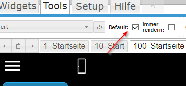

                                        • DJMarc75
                                          DJMarc75 @Laser last edited by
                                          • L
                                            Laser @DJMarc75 last edited by Laser
                                            @djmarc75
                                            Da habe ich es jetzt drin. Ich kann genau 1x hin und zurück drehen, dann ist wieder der Zoom drin!
