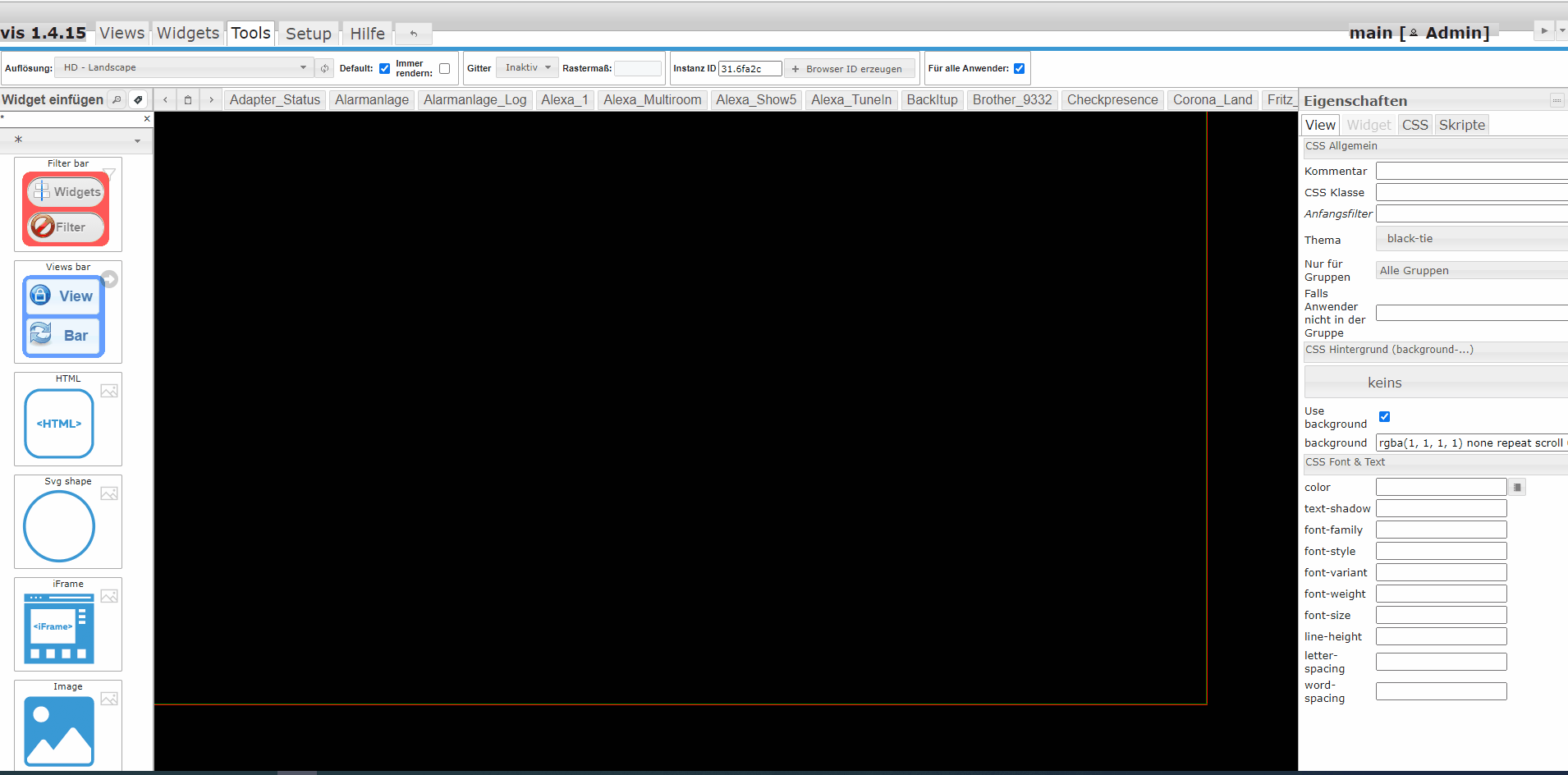

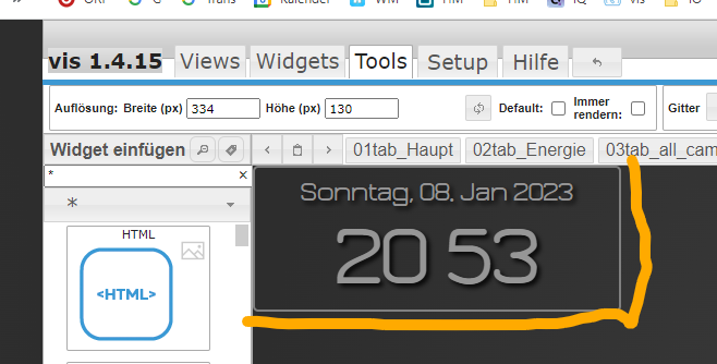

    Liebes Forumleser!

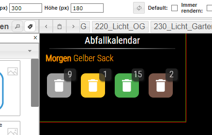

    Wo oder wie kann ich im Editmodus diese orangene View-Begrenzung sichtbar machen?
    Größe des Views ändern hilft nix, neu laden hilft nix, .....
    crunchipC sigi234S 2 Antworten Letzte Antwort
    • metaxaM metaxa
      Liebes Forumleser!
      crunchipC Abwesend
      crunchipC Abwesend
      crunchip
      @metaxa verstehe die Frage nicht, du siehst doch die Begrenzung
      edit
      hab's Bild jetzt groß gemacht, jetzt sehe ich erst, du hast nen Rahmen gesetzt
      metaxaM 1 Antwort Letzte Antwort

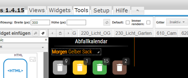

        @crunchip die graue Begrenzung ist eine Rahmenlinie. Im Edit Modus wird manchmal eine orange Begrenzungs-Linie angezeigt. Ich vermag die abe nicht aktiv zu setzen, damit ich weiß wie weit ich mit den einzenen Wifgets gehen kann.
        HomoranH crunchipC 2 Antworten Letzte Antwort
        • metaxaM metaxa
          @metaxa sagte in VIS - wo ist die orangene View Begrenzung:
          Im Edit Modus wird manchmal eine orange Linie angezeigt-.
          die sollte die oben eingestellten Maße des Views in Pixel begrenzen
          Vielleicht liegt hier dein Widget da drüber

              @homoran leider nein
              crunchipC metaxaM HomoranH 3 Antworten Letzte Antwort

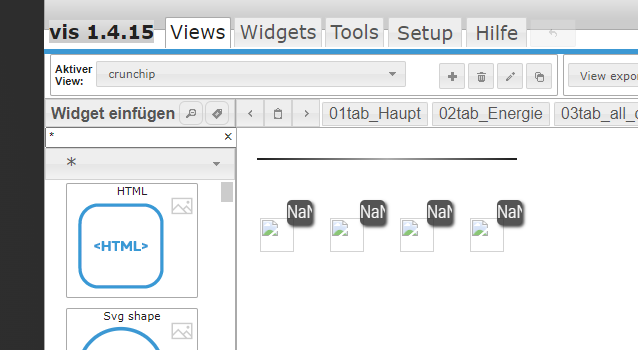

                crunchip

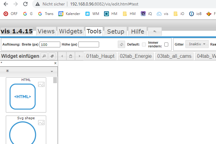

                @metaxa öffne doch mal eine neue leere View und geb nur mal die Breite ein so wie in meinem screen

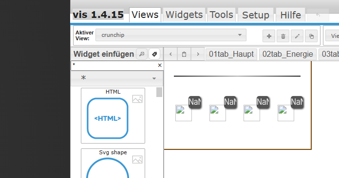

                  @metaxa Ja diese! Bei mir:
                  • metaxaM metaxa
                    @metaxa mach mal über die css Einstellungen den Rahmen etwas kleiner als den view
                    wie sieht es dann aus?

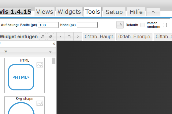

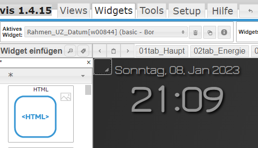

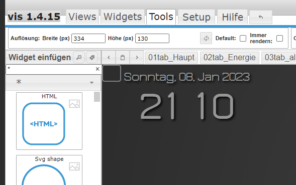

                      crunchipC HomoranH 2 Antworten Letzte Antwort
                        metaxaM Offline
                        metaxaM Offline

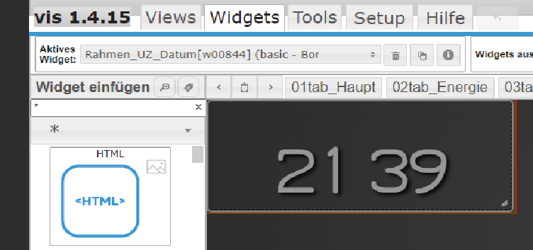

                        metaxa

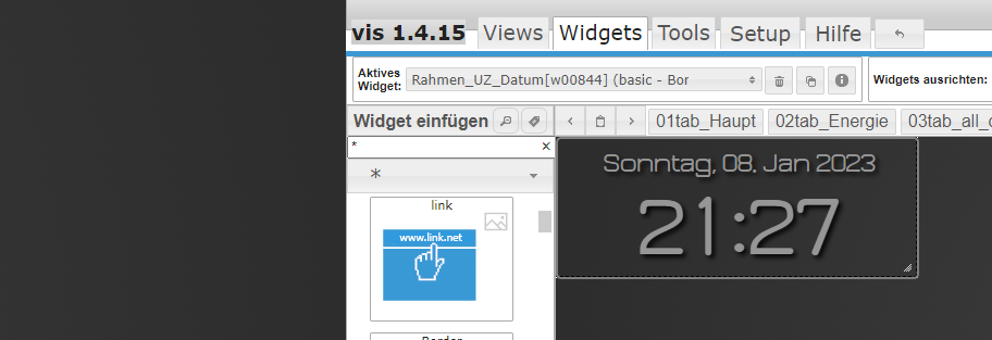

                        Das ist das oben gepostete Bild
                        30e0b90c-9451-464c-8597-3c2a9b45d3c8-image.png derRahmen sitzt nur noch klein links oben in der Ecke.

                          crunchip
                          @metaxa warum ist da der Hintergrund weiß?
                          • metaxaM metaxa

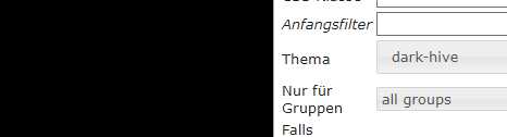

                            @metaxa gut hier hast du das Theme geändert!
                            Wäre mein nächster Tipp gewesen.
                            nee, der soll ja mal die zu erwartende Größe des Orangen Kastens zeigen.
                            Das Forum freut sich über eine Spende. Benutzt dazu den Spendenbutton im Header. Danke!

                              @crunchip hatte noch keinen Hintergrund definiert, jetzt ist er grau wie alle anderen.
                                bei mir ist auch nichts angegeben aber meine Seite ist Schwarz
                                    metaxaM Offline
                                    metaxaM Offline
                                    metaxa
                                    schrieb am zuletzt editiert von metaxa
                                    @crunchip 51695482-e540-4da7-870e-81767a147f76-image.png Hängt vielleicht am Browser?
                                    • metaxaM metaxa
                                      crunchipC Abwesend
                                      crunchipC Abwesend
                                      crunchip
                                      möglich
                                      • metaxaM metaxa
                                        @homoran sorry, versteh dich grad nicht. Das wäre mein Bild im Eingangspost
                                        kein Problem!
                                        klick das Widget an, geh nach rechts in die Widget-Sidebar und Stelle die Position auf x=0 y=0 und width auf 330 sowie height auf 127
                                        dann mach mal einen neuen Screenshot
                                        crunchipC metaxaM 2 Antworten Letzte Antwort
                                          kein Problem!
                                          crunchipC Abwesend
                                          crunchipC Abwesend
                                          crunchip
                                          @homoran aber da stimmt doch etwas andere bei im nicht
                                          seh dir mal den screenshot bei ihm an, zum Vergleich meiner
