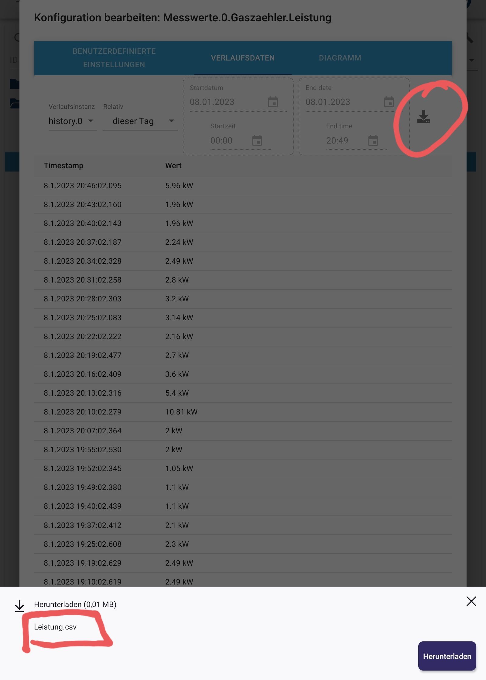

      @special_b sagte in CSV Daten exportieren:
      einen Datenpunkt alle 5 Minuten den Stromverbrauch schreibt sowie einen Datenpunkt der alle 60 Minuten den Durchschnittswert reinschreibt.
      und diese Datenpunkte historisierst du?
      dann hol dir doch da das csv ab!
