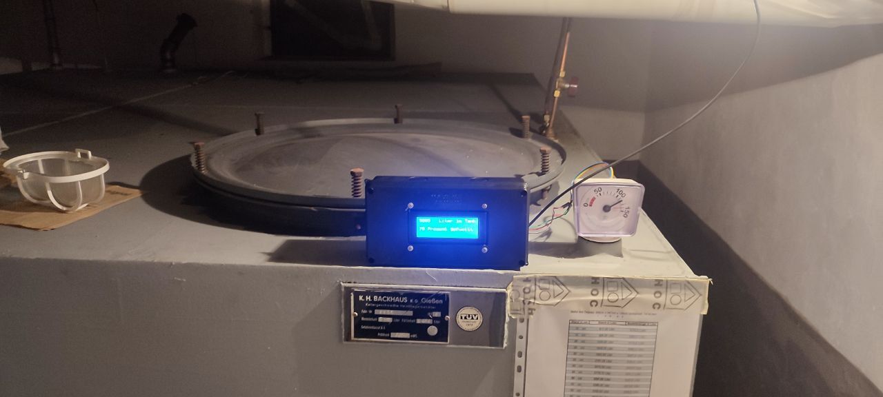

        Ich habe mir einen sr04 auf den Tank gesetzt. der misst das auch. Aber in meinem Fall ist der Sensor so 25cm - 25cm von der Wand weg. Über Grafana zeigt der mir da als ganz schöne Schwankungen an.

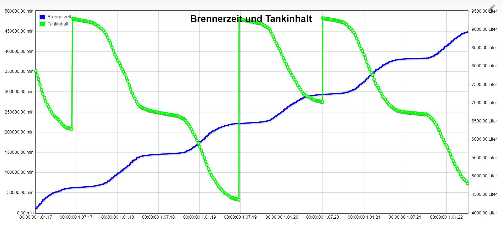

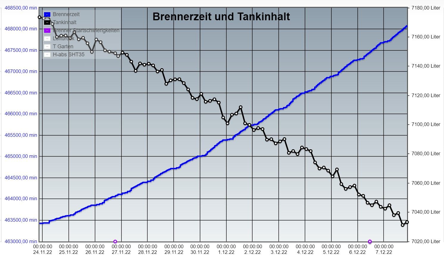

          Ich habe das Düsen-Ventil abgegriffen und mit einem (elektronischen) 230V Relais (Achtung Elektrofachkraft erforderlich!) der Automatisierung zugänglich gemacht.
          Über die Einschaltdauer kann man den Heizölverbrauch rechnen.
          Dann habe ich das antike Afriso-Schätzeisen (etwa sowas https://www.afriso.com/de/PM/Haustechnik/Fuellstandmess-und-Regelgeraete/Pneumatisches-Fuellstandmessgeraet-Unitel) ausser Betrieb genommen und mit einer automatisierten Bastellösung ersetzt, ( https://homematic-forum.de/forum/viewtopic.php?p=328133#p328133 ; https://homematic-forum.de/forum/viewtopic.php?p=328152#p328152) . Mittlerweile gibt es auch von Afriso und Tecson fertige Lösungen.

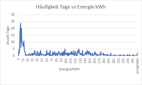

          Wenn man will, kann man dann noch ein Histogramm erstellen:

                                  @joergeli entscheidend für den Ölverbrauch ist die Öffnungszeit des Ventils. Während der Vorwärmzeit wird kein Öl eingespritzt.
                                  Also, wenn man schon an die 230V Elektrik geht (Elektrofachkraft), dann gleich an das Ventil bzw. das Relais, welches das Ventil steuert.
                                  Ich habe die Ventilkonstante über einen jahrelangen Vergleich mit dem Tankfüllstand ermittelt.
                                  Meine selbstgefrickelte pneumatische Füllstandsmessung ist genauer als 1 Promille. Die berechneten Nachtankmengen stimmen meist recht genau auf wenige Liter (10000 Liter Erdtank liegend).

                                          @joergeli Ja, ich habe die Vermessung durch das Ölventil ganze schon lange integriert - schon bevor es ioBroker gab. Das war - und ist heute noch - mit Homematic realisiert. Dort https://forum.iobroker.net/post/513395 habe ich einige Relais bzw. Optorelais gelistet, mit denen man die Potentialtrennung vornehmen kann. Wenn man schon dabei ist, nimmt man noch die Pumpenansteuerungen und das Störsignal dazu.
                                          Diese Relais bzw. Optorelais stellen dann Schaltkontakte bzw. Schalttransistorausgänge zur Verfügung. Die habe ich mit Homematic Sendern verbunden.
                                          Für das Brennerventil lasse ich mir durch Homematic die Brennerlaufzeit aufintegrieren. Mittlerweile bin ich bei 479572.18 Minuten, also 333 Tagen on-Time in Summe. Das ganze wurde früher an CCU.IO und heute an ioBroker übertragen.
                                          Parallel dazu messe ich den Tankinhalt pneumatisch. Kann man natürlich auch mit dem Maßstab im Tank machen.
                                          Dann nehme ich an, daß die Ölmenge primär durch die Einschaltzeit bestimmt wird. Das ist nicht ganz korrekt, weil sich die Düse abnutzt (wird jährlich getauscht) und ich nicht ausschließen kann, daß der Wartungsdienst mal den Pumpendruck justiert. Aber die Messung ist einfach, "minimalinvasiv" (der Wartungsdienst und der Kaminfeger sieht davon nur das externe "showpanel" mit LEDs) und wahrscheinlich genau genug.
