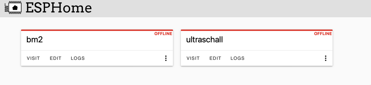

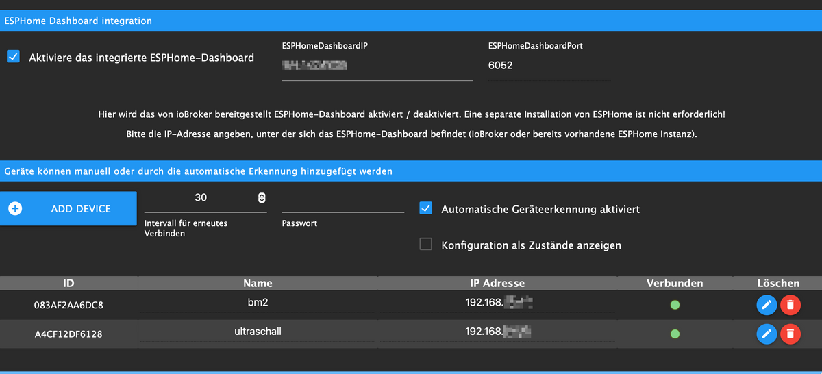

    Hey, habe mich heute mal an ESPHome versucht, klappt auch soweit. Zwei Geräte (ESP8266 und einen ESP32) habe ich schon auf ESPHome umgezogen.
    Beide Geräte funktionieren im Adapter unter den DP's einwandfrei, jedoch werden sie im Dashboard als Offline angezeigt.
    Beim Starten des Adapters bekomme ich auch noch folgendes im Log, obwohl das Dashboard direkt in ioBroker und auch unter der ioBroker IP mit Port erreichbar ist.

    • coyoteC coyote

        @arteck hab ich gesehen, kann aber ja nicht sein. Ich hab die IP der ioBroker Installation angegeben und eben den Port 6052 drin gelassen. Ich kann über die IP ja auch das Dashboard erreichen.
        Es wird mir über die IP und auch direkt im ioBroker angezeigt. Nur werden die Geräte als offline angezeigt, sind es aber nicht. Ich kann die Geräte auch OTA flashen über das Dashboard
