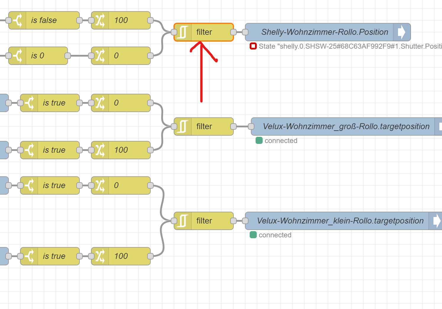

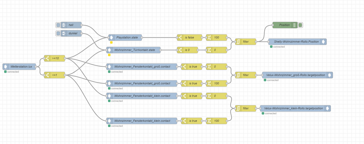

              @mickym ich hoffe du kannst mir erneut helfen.
              Seit geraumer Zeit verstehe ich meinen Fehler auch bei meinem Wohnzimmerrolladen nicht:
              Meine Frage betrifft nur den oberen Flow mit dem "Playstation.state" und "Wohnzimmer_Türkontakt.state" leider funktioniert der filter nicht vernünftig. Ich gehe hier von einem Bug aus. Im Screenshot bspw. siehst du nun, dass "0" an "Shelly-Wohnzimmer-Rollo.Position" als letztes gesendet wurde. Also eigentlich die "Wetterstation.lux" <=1 ist. Tatsächlich ist aber die Wetterstation nun >=10, also sollte eigentlich der obere Flow "getriggert" werden. Wenn ich den Flow komplett neu anlege, passt das für den Moment auch. Das Rolladen ist derzeit unten und würde dann hochfahren. Wenn ich den filter komplett raus nehme, passt das auch. Dann wird der Shelly jedoch dauerhaft angesteuert und man hört jedes Mal das Relais klicken.
              P.S. Das mit der Playstation hatte ich bspw. schonmal rausgenommen, leider kein Unterschied.
              Danke für deine kommende Antwort. :)

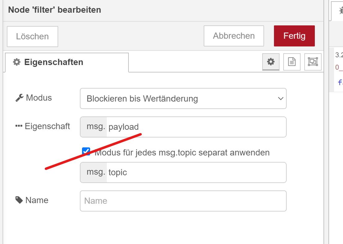

                @hc-yami Dein Fehler ist super einfach. ;) Und liegt leider an Dir und nicht an NodeRed - also gehe mal nicht von einem Bug aus. ;)
                Im Grunde ist das Problem ganz einfach. ;) Mit der filter-Node willst Du verhindern dass mehrfach 0 oder 100 gesendet wird.
                Das klappt bei dem unteren und mittleren richtig, beim oberen nicht. ;) Was ist der Unterschied von oben zu den unteren?
                Nun das topic ist bei dem mittleren und unteren gleich . insofern ist Dir Dein Fehler nicht aufgefallen. Im oberen ist Dein Fehler, dass ein mal das topic vom tr064 Adapter stammt und einmal von homematic. ;)
                In Deiner filter Node hast Du aber

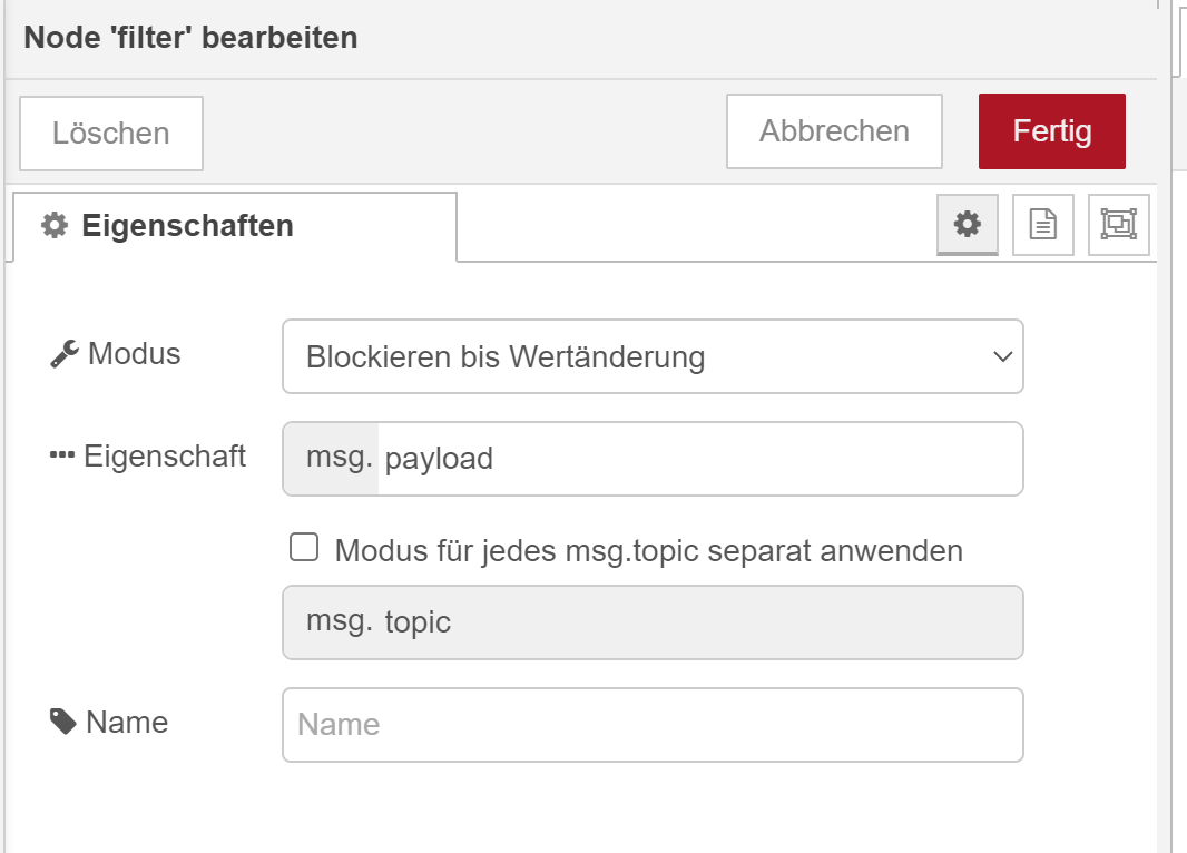

                angehakt, dass die filter node für jedes topic getrennt arbeiten soll. Sprich es kommt nur jeweils ein Wert einmal von jedem Strang durch und dann ist dieser Flow komplett blockiert. Sprich die 0 kam an, als es dunkel war - hell kann aber nicht mehr gesendet werden, da vom Vortag noch blockiert ist.
                Also mach den Haken raus, dass jedes topic separat behandelt werden soll und alles ist gut. Im Grunde brauchst Du es bei den unteren beiden auch nicht - aber da spielt es keine Rolle, weil das topic gleich ist.
                Am Besten kommt man sowas aber auch durch debug Nodes auf die Spur - aber in dem Fall war es einfach so logisch. ;) Und zum Glück hast Du Deinen Flow exportiert - weil man das natürlich im Screenshot alleine nicht sieht.

                            @ostfrieseunterwegs bei meinem Helligkeitsensor ist das tatsächlich auch nicht die aktuelle Helligkeit, sondern der Durchschnittswert der letzten 30 Werte. Bin mit 1 und 10 tatsächlich sehr gut gefahren bisher. :)
                            @mickym danke, du weißt nicht wie lange mich die schei** schon beschäftigt, natürlich erst seitdem ich den Türkontakt gegen den von Homematic getauscht habe... Hatte mir auch immer nur den msg.payload angeschaut und nicht den Topic. Danke dir! :)
                            • H Hc-Yami

                              @hc-yami sagte in Rollladensteuerung Logikfehler:
                              Ehrlich gesagt würde ich die Option in den filter Nodes grundsätzlich abschalten, dass für jedes topic separat gearbeitet wird.
                              Verstehe nicht, warum das defaultmäßig angehakt ist, denn ich denke es kommt seltener vor, dass die Leute die filter node für unterschiedliche topics nutzen.
                              Ja und generell ist immer das ganze Nachrichtenobjekt im Zweifel relevant - und das topic kommt in der Bedeutung gleich hinter der payload. (Was nützt schließlich ein Wert, wenn ich seine Bedeutung nicht mehr kenne. ;) ).
                              Das nächste Mal würde ich sowas auch immer schnell selbst simulieren.
                              Mit so einem Aufbau:
                              hättest Du schnell herausgefunden, dass spätestens nach dem 2. Inject drücken nichts mehr hinten raus gekommen wäre.
