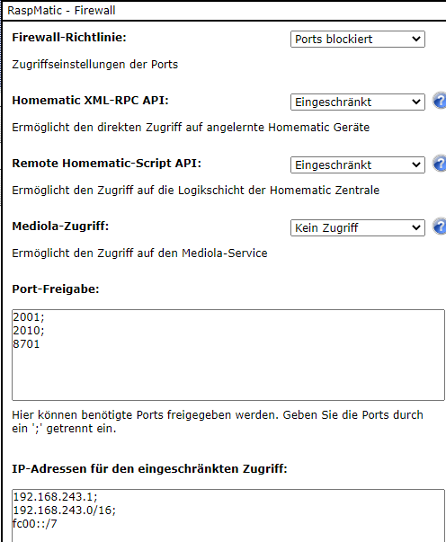

            #62
            @randyandy
            So der letzte Versuch.
            Vorgehensweise:
            Jede RM für sich mal alleine testen !
            also, RM 1 ein, RM 2 aus, HM-rega.0 ein, HM-rpc.0 und 1 ein, HM.rega.1 aus, HM-rpc.2 und 3 aus
            Die firewall der RM1 so einstellen: (natürlich anstatt meiner 243 deine 178)
            HM-rega.0: 1.Seite ist ok, 2.Seite hast du nicht gesendet !!! Hier hätte mich Intervall interessiert.
            HM-rpc.0: ist ok.
            HM-rpc.1: 2.Seite; Geräte nicht löschen > Haken raus.
            Und dann das ganze testen.
            Wenn es läuft dann ok; wenn nicht hast du ein anderes Problem.
            Und dann die RM 2 testen.
            Mit den gleichen neuen Einstellungen in der ccu
            also, RM 1 aus, RM 2 ein, HM-rega.0 aus, HM-rpc.0 und 1 aus, HM.rega.1 ein, HM-rpc.2 und 3 ein
            Und wenn dann dies ok ist, dann beide RM an und alle Instanzen ein.
            Schauen ob es dann immer noch ok ist.
            Und die Ergebnisse posten (mit ausreichend Erläuterungen).
            mfg
