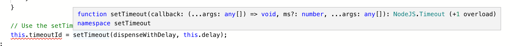

    Lösung: PEBKAC, irgendwie dachte ich der return type von setTimeout wäre number, aber das war wohl eine Halluzination.
    Ich habe ein Typescript Script mit setTimeout, bei dem ich den returnWert speichere, um es abzubrechen.
    this.timeoutId ist vom Type number und das hat mal funktioniert, aber ich habe heute allgemein meine Scripts mal aufgeräumt und auch mit dem VSCode Plugin gearbeitet und irgendwo in dem Prozess ging das kaputt. Jetzt wird das zur native NodeJS Methode aufgelöst und nicht zu dem iobroker override.
    Ich habe in dem Script keine Imports, alle anderen calls wie setState und getState funktionieren. Bevor ich jetzt zu Holzhammermethoden greife und irgendwie den ganzen Adapter lösche / zurücksetze, hat ja vielleicht jemand einen Tipp, was ich verbockt habe? Ich kann auch ein leeres Javascript Script erstellen und das wird auch schon falsch aufgelöst:
    Ich könnte das natürlich auch einfach umbauen, dass es halt den NodeJS Type nimmt, aber ich habe die Befürchtung, dass die Optimierungen rundum setTimeout halt auch nicht aufgerufen werden.

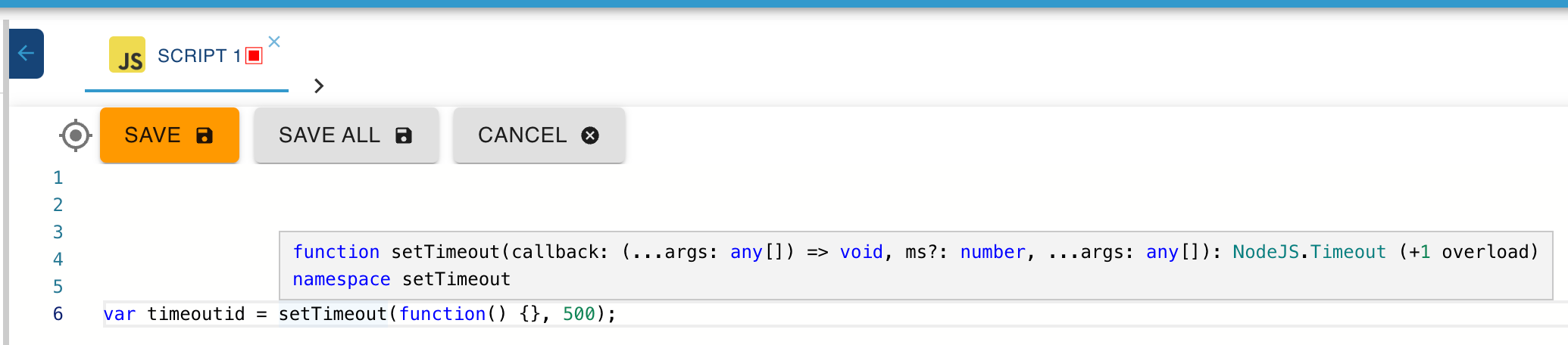

      @bjoernb
      und wie lautet die Fehlermeldung?
      Bei mir wird das genau so angezeigt? Auch NodeJS.timeout
      Was funktioniert nicht mehr so wie früher?
      Der Scriptadapter fängt setTimeout eigentlich nur ab um zur Sicherheit das timeout-handle zu speichern, damit wenn du das Skript stoppst, aber selbst den timer nicht stoppst, macht das der skriptadapter für dich. sonst würden die timer immer weiterlaufen.

        @oliverio
        TypeScript compilation failed: this.timeoutId = setTimeout(dispenseWithDelay, this.delay); ^ ERROR: Type 'Timeout' is not assignable to type 'number'.
        OliverIOO 1 Reply Last reply

          @bjoernb
          aber das ist ja wieder eine andere Funktionssignatur für setTimeout.
          Bist du sicher, das du nicht irgendwo selbst setTimeout nochmal überschrieben hast?

              @bjoernb
              ich habe mal versucht das nachzuvollziehen.
              Leider ist es ja nicht der komplette code.
              wenn du da auf this.delay und this.iterations dich beziehst, müsste
              es dann bei setTimeout nicht auch this.dispenseWithDelay heißen?
              noch eine Anmekrung zu der meldung mit dem auflösen.
              Das wird deswegen nur so angezeigt, weil sich niemand die Mühe gemacht hat, nochmal für den script-adapter eine eigene typedefinition für settimeout anzufertigen.
              aber ist eigentlich auch irrelevant, da es an der eigentlichen ur-funktion ja nix verändert.

                  Wahrscheinlich habe ich geträumt. Selbst in der Doku vom js-controller steht die Methode würde Timeout als type zurückliefern. Keine Ahnung, wie das mal funktioniert hat...
                  • bjoernbB bjoernb
                    OliverIOO Offline
                    OliverIOO Offline
                    OliverIO
                    wrote on last edited by OliverIO
                    @bjoernb
                    ich habe es mal anhand des folgenden skripts probiert.

                      @oliverio Aber wenn du es auf Javascript umbaust, dann gibt es ja eben nur noch den syntax checker, aber keinen compile check mehr. Der Typescript compile verhindert ja dann mit dem compile, dass das Script überhaupt gestartet wird.
                      Ich habe es jetzt umgebaut auf Timeout. Ich bin nicht sicher, woher ich die Information hatte, dass es eine number zurückliefern sollte, muss das geträumt haben.
                      Bzgl. der 15 Minuten, ja, das ist im Moment schon so Absicht, weil der Hund sich manchmal mit allein bleiben schwer tut und mit dem Futterautomat klappt es gut und da möchte ich jetzt gerne die Zeiten ausdehnen. 15 Minuten ist jetzt mal das Maximum, mal schauen, was er davon hält...

                          setTimeout liefert ja auch ein number zurück.
                          Wahrscheinlich hat man das aber als Typ Timer dann definiert um das von einer reinen number zu differenzieren . Evtl. musst du die variable dann mit dem selben Typ deklarieren
                          Du weißt was compile bei typescript genau bedeutet?
                          Es ist der Prozess bei dem der typescript Text in JavaScript konvertiert und die entsprechenden sourcemaps erzeugt werden.
                          Typescript wird nicht nativ ausgeführt immer nur JavaScript

                              @oliverio ja, das er nur transpiliert ist mir klar, aber trotzdem verhindert der Check im Editor, dass das Script gestartet wird.
