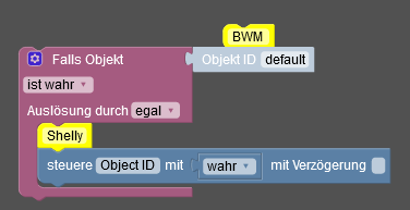

      ich habe ein Shelly, der mit einem Mijia Zigbee BW gesteuert werden soll. Shelly ist so eingestellt, das er nach 3 min. aus gehen soll. Der BW muss nur einschalten, momentan, schaltet er das Licht auch wieder aus, sobald eine Bewegung erkannt wird. Hier mein Script.111.jpg

        DJMarc75 @Blueskorpion last edited by

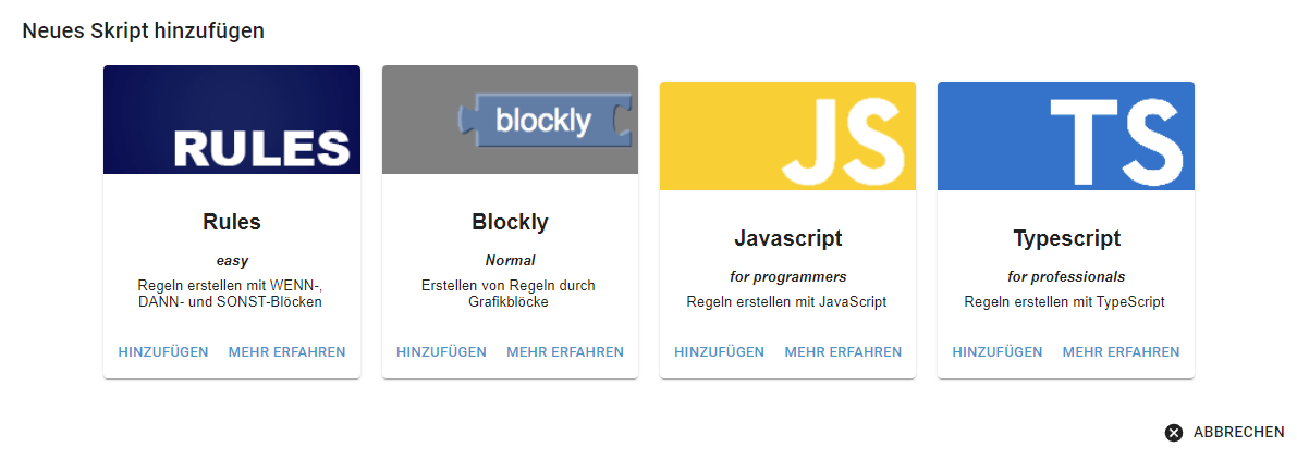

          @blueskorpion vllt auch mal mit rules, statt blockly probieren?

            Blueskorpion @da_Woody last edited by
            @da_woody warum?
            da_Woody 1 Reply Last reply Reply Quote 0
            • B
              Blueskorpion @DJMarc75 last edited by
              @djmarc75 danke, ich probiere es aus.
              • da_Woody
                da_Woody @Blueskorpion last edited by
                @blueskorpion weils vllt einfacher sein könnte?
                  @da_woody ich gucke mir das mal an. Danke
