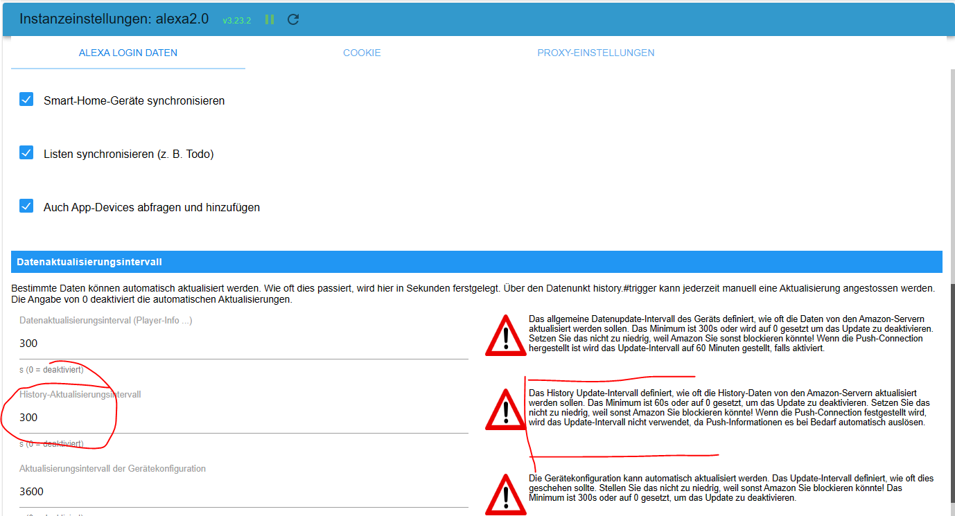

      FredFF Offline
      FredFF Offline
      FredF
      Most Active Forum Testing
      @smart_home Wenn dir 60 Sekunden reichen, lässt sich das in der Alexa2.0 Instanz einstellen

          Smart_HomeS Offline
          Smart_HomeS Offline
          Smart_Home
          @da_woody Hat dahingehend damit zu tun, dass man innerhalb der Alexa App keine gleichen Bezeichnungen für Geräte nutzen kann. Mann muss daher differenzieren wie z.B. Fernseher EG und Fernseher OG.
          Ich hatte die Lösung, dass man, egal wo man sich befand, einfach "Fernseher einschalten" sagen konnte und Alexa wusste, in welchem Raum das Gerät eingeschaltet werden muss. Dafür habe ich allerdings mit den Seriennummern der Geräte gearbeitet, die in History hinterlegt werden. Bei einer Aktualisierung von 60 Sekunden @FredF wird die Abfrage allerdings viel zu lange dauern. Deshalb die Frage ob es auch andere Lösungen gibt :-)
