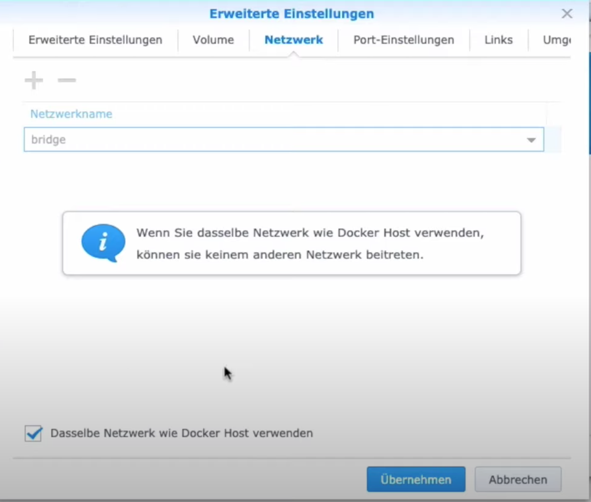

      @esel08
      Hey,
      Hast du in den Netzwerkeinstellungen diese Einstellung gesetzt ?
      Hast geprüft ob der Container läuft ?

          • CinimodC Cinimod
            @esel08
            Hey,
